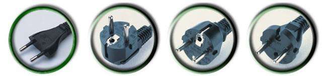

  欧标:

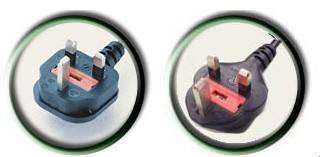

  英标:

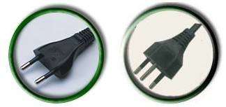

  意大利:

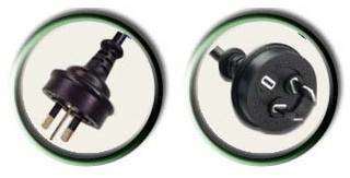

  澳标:
