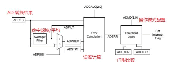

2. 带有计算功能的ADC――对转换结果自动进行计算处理
  ADC的转换结果,被用来做某种类型的计算或分析。比如验证结果是否在一定的范围内或者用来滤除信号中的噪声。尽管用来滤波的软件算法都比较成熟,比如中值滤波、算数平均滤波和滑动平均滤波等,但是无论是什么样的软件算法,它们都是需要较大的RAM空间和CPU运算资源。首先在系统的RAM区保留一段时间内的转换值,然后对这些转换值进行分析、滤波,并进行处理。而在MCU系统中,RAM空间都是很有限的,而且软件滤波算法的运行,需要消耗CPU的能力和时间,导致整个转换数值的滤波系统运行效率不高。
  创新的ADC设计,使得ADC自身具有转换后的计算功能,可以对ADC转换的数据进行复杂的运算,而无需CPU干预。使用这种具有运算能力的智能ADC, 在转换完成后, 结果可以通过预定的计算功能来传递,将不需要编写代码来查看ADC结果是否落在某个窗口之内或之外,也可以直接获取ADC平均样本值或者滤波器样本数据值等。这种计算由ADC外设本身执行,加速了通常由软件完成的算术任务,不再需要占用CPU资源和额外的RAM缓冲空间。例如,如下图PIC® Q10系列MCU上ADC的计算功能简化框图所示, 可以通过配置ADC的ADMD位来控制ADC计算模块以选择五种不同的操作模式之一:基本模式、累加模式、平均模式、突发平均模式和低通滤波器模式等。
  图 2: PIC® Q10单片机中的ADC计算模块框图
