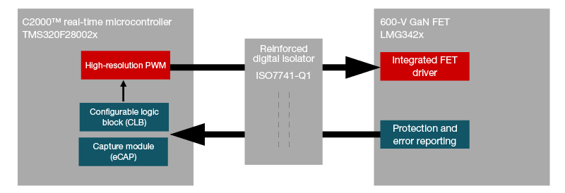

  如图1所示,C2000 MCU、数字隔离器件和GaN FET 都是器件连接中必不可少的一部分。
  图1:连接C2000 MCU、数字隔离器和600V GaN FET
  增强型数字隔离器可帮助抑制瞬态噪声并保护C2000 MCU。C2000 MCU 无需外部逻辑器件,利用其高分辨率 PWM、可配置逻辑块和增强型捕捉模块实现GaN FET 的安全性、温度和错误报告等所有功能,从而提供精确的控制输出。600V GaN FET 中的集成驱动器可减少由感应振铃导致的系统设计问题。综合使用这些器件便无需增加额外的外部元件,因而可降低总体成本。
