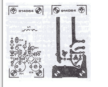

    这款UHF变送器专为低功率应用而设计,可作为车库门和操作系统的遥控器、无线报警。这款UHFFM发射器只有一个晶体管,其工作频率保留给低功率电波信号。
  发射机频率由施加在D1或D2公共点的音频或数字信号通过R3调制的FM。发射器原理图可以修改,通过消除D1、D2、R2、R3和R6以及短环A点和B点来产生AM调制。
  频率由谐振器FL1决定。可用于以下类型:
  英国:R2528型,用于418MHz
  SUA:尖端R1530pt315MHz美国:R1530尖端用于315MHz
  奥兰达、日耳曼尼亚、比利时:尖端R2554pt433.92MHz荷兰、德国、比利时R2554型433.92MHz
  弗兰塔:尖端R2523pt224.5MHz法国:R2523pt型224.5MHz
  UHFFM发射机说明
  T1晶体管安装在印刷的正面电路板,如绘图板上的虚线所示。此外,在PCB的正面应放置一个短连接(银线),该连接将正电源棒和直接在PCB上制造并与之并联的电感L1。导线位置取决于传输频率。较低的频率需要更高的电感,因此请将其连接到更远的PCB边缘。
  要找到最佳位置,首先调整三聚体C3,大约中间变化范围和安装螺纹连接大约是代表电感的路线的一半。观察从发射器接收到的信号并进行调整,直到获得峰值C3。如果找不到大多数,请尝试将要连接的晶体管的螺纹(较低的电感)或板的边缘(较高的电感)移动。最佳位置是C3在固定在中间圈时允许获得最大信号。
  因为我们处理的是UHF发射器,所以不言而喻,所有组件端子都应尽可能短。调频广播公司应用塑料封闭,以便进行辐射。
  调频超高频发射机电路图
  超高频发射器印刷电路板布局
