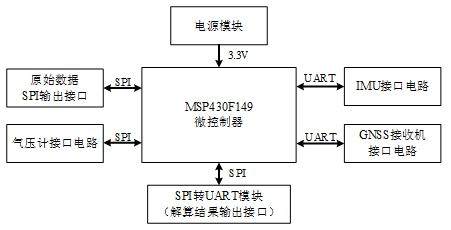

    本系统由电源、气压计接口、IMU接口、GNSS接收机接口、SPI转UART模块及MSP430F149构成。系统组成如图1所示。
    组合导航系统的功能实现分为IMU数据接收与解析、GNSS数据接收与解析、气压计数据接收与解析、组合导航解算以及数据输出五个部分。IMU数据接收与解析功能用来获取导航解算中需要的加速度和角速度信息;GNSS数据接收与解析功能用来获取导航解算中需要的位置和速度信息(松耦合组合)或者GNSS伪距和伪距率(紧耦合组合);气压计数据接收与解析功能用来获取高度信息;组合导航解算功能为系统核心,用来进行组合导航解算;数据的输出包括原始数据包的整合输出和解算结果的输出。
    图1 系统组成结构图

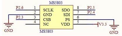

    2.4 气压计MS5803-02BA接口电路
    MS5803-02BA[3]是由MEAS公司生产的数字压力传感器,分辨率达10cm。芯片内部包含一个高线性的压力传感器和一个内部工厂标定系数的超低功耗24位ΔΣ型ADC。该款芯片有SPI和I2C两种接口方式,通过芯片的PS引脚配置了选择不同的接口方式(PS置低时,采用SPI工作模式;PS置高时,采用I2C工作模式)。本文所阐述的定位系统将气压计配置为SPI工作模式。MS5803-02BA与微控制器间的接口电路设计如图4所示。
    图4 MS5803-02BA接口电路

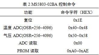

    MS5803-02BA的控制命令包括复位命令、温度ADC命令、气压ADC命令、ADC读取命令、PROM读取命令。控制命令如表2所示。
    控制命令通过SDI口移位输入,响应结果从SDO移位输出。输入的电平判定在时钟信号的上升沿,输出的电平判定在时钟信号的下降沿。输出的气压值可以进行温度补偿,需要利用芯片内部PROM中的系数来补偿。ADC读取命令输入之后,输出24位ADC结果;PROM读取命令输入之后,输出16位补偿系数。

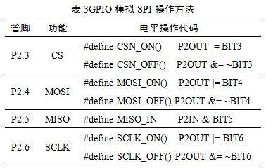

    使用GPIO模拟SPI,对选定的IO口进行时序上的电平操作,模拟出SPI时序。本文将SPI的电平操作采用宏定义的方式,可参考表3中的源代码。
    程序按照SPI逻辑关系使用上述的宏定义,可以在选定的IO端口产生SPI信号,并且可以灵活的控制每个CS有效期间的时钟数。使用GPIO模拟的SPI具有操作直观、灵活可变等优点。相比较模拟得到的SPI,控制器上自带的SPI接口基本不占用控制器资源,发送和接收的移位、时钟信号的产生都交由内部SPI模块处理。而GPIO模拟的SPI需要控制器不断对IO进行操作,因此会占用控制器处理时间。时钟信号也因对电平操作消耗机器周期,导致时钟信号速度有限。

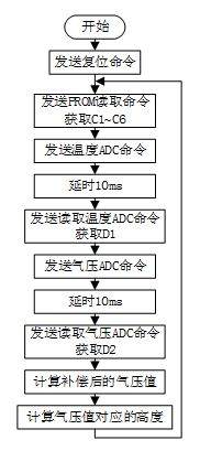

    高度信息的获取需要通过MS5803-02BA获取的气压信息转换得到。对这款气压计的操作,需要先在芯片内部的PROM获取C1~C6六个参数,再获取温度ADC结果D1和气压ADC结果D2,最后利用官方提供的计算公式计算得到带补偿的气压值。气压值获取的软件流程图如图6。
    图6 高度计算流程图
    按照气压计的用户手册中提供的计算公式,最后可以计算得到一个经过温度补偿的标准气压值,单位mbar。高度信息的获取还需要将气压值经过函数关系转换。高度h和标准大气P之间有如下函数关系:
