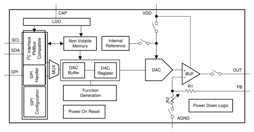

  图2显示了具有集成NVM的智能DAC。借助在系统生产期间将寄存器设置存储在存储器中的功能,您可以在存储器中对智能DAC的加电状态进行编程。符合汽车电子委员会Q100标准的智能DAC可以在125°C的工作温度下将存储记忆保留20年之久,因此非常适用于汽车和工业应用,例如汽车日间行车灯的多斜率热折返,或航空航天和国防系统中的陆地和移动无线电。
  图2:具有NVM的DAC53701方框图

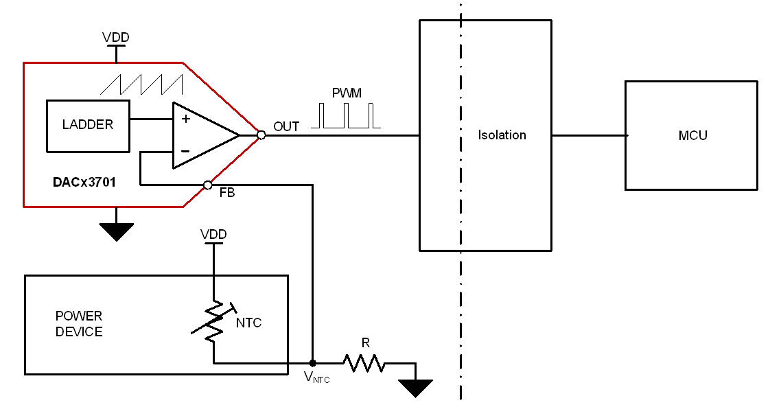

  智能DAC同样适合需要生成PWM的应用,例如内置可配置的模拟至PWM占空比转换或通用输入 (GPI) 至PWM转换的远程故障管理。与MCU或基于计时器的解决方案(如555计时器)不同,智能DAC不需要研发时间或其他容易出现温漂的分立式元件。图3显示了使用10位电压输出DAC53701智能DAC进行温度至PWM转换的示例,其中PWM输出的脉冲宽度会随温度变化而调整。您可以在技术文章“使用智能数模转换器生成脉宽调制信号”中了解其他PWM应用。
  图3:DAC53701会根据温度变化调整PWM输出
