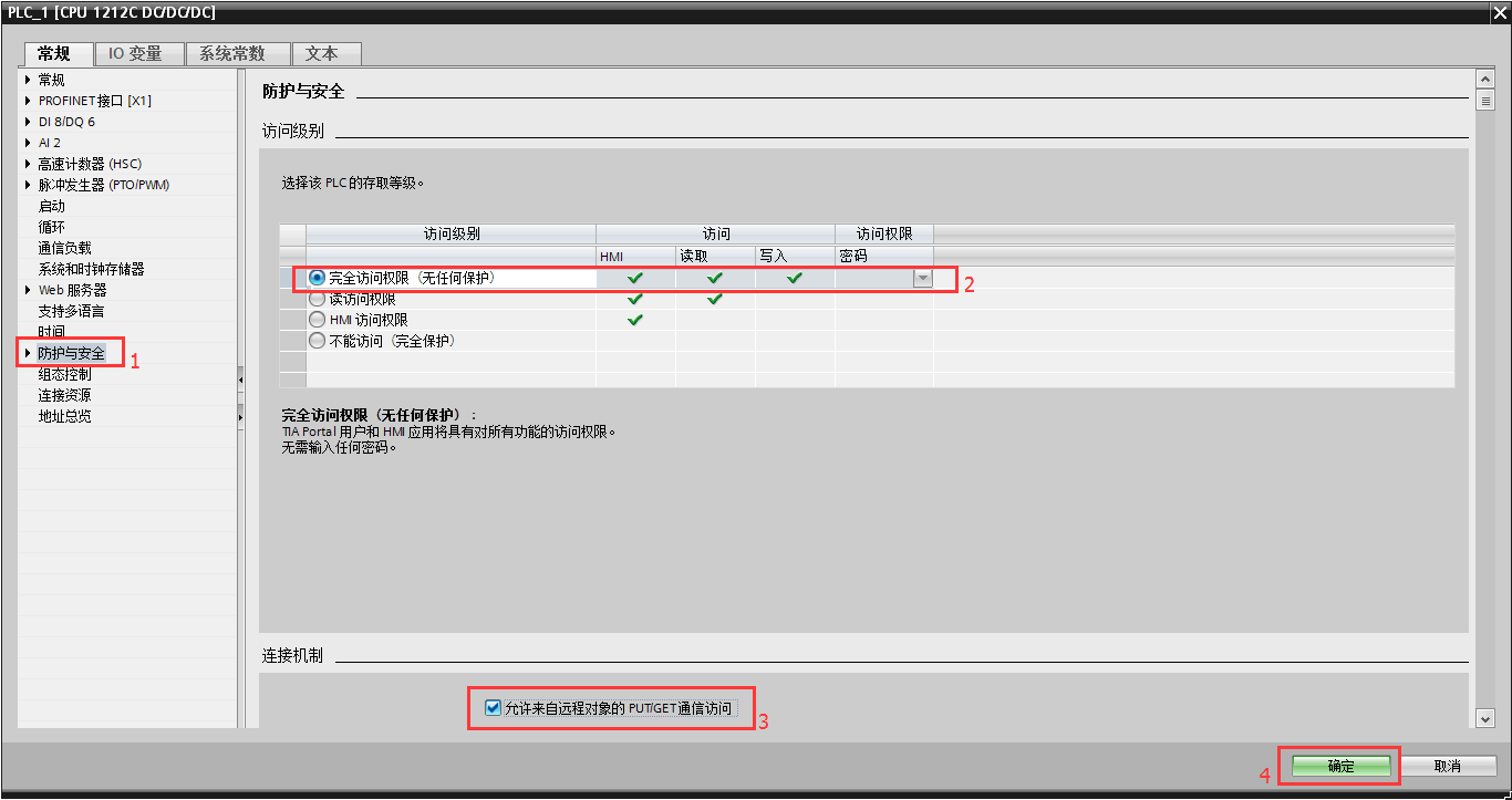

  2,选择CPU,右键点击PLC,选择属性
  3,配置属性
  4,打勾允许从远程伙伴(PLC、HIM、OPC)使用PUT/GET通信访问;点击确认下载;

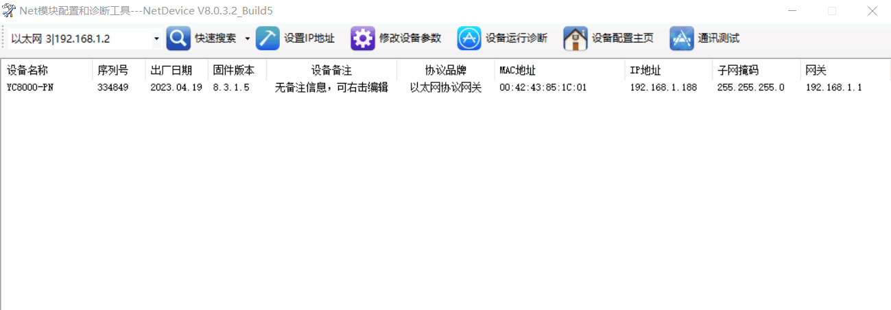

  7,打开NetDevice,搜索到远创智控YC8000-PN后,选择【修改设备参数】;
  配置本地参数

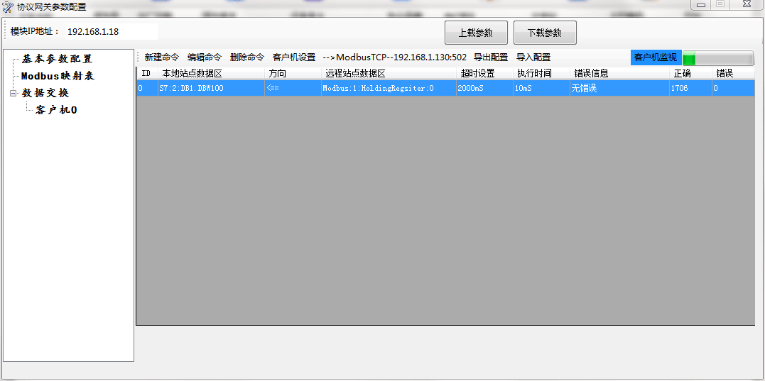

  9,在客户机中配置数据交换命令
  10,点击新建命令(S7-1200的DB1.DBW100读取FX5U的D0)
  客户机监视
  11,点击客户机监视按钮,【错误信息】为无错误,且【正确】有数据跳动,说明通信成功。
