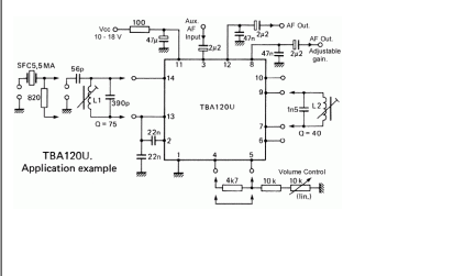

  TBA120U是一款i.f.放大器,具有对称的FM解调器和输出电压可调的a.f.放大器。a.f.放大器还配有用于音量控制的输出和用于VCR操作的输入。
  TBA120解调器电路
  TBA120U的输入和输出专为LC电路而设计,但输入也可以与陶瓷滤波器一起使用。
  待定120U解调器
