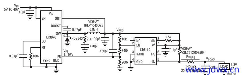

  补偿降压型稳压器的电缆压降
  图 2 示出了一个完整的电缆 / 导线压降补偿系统,该系统由一个 3.3V、5A 降压型稳压器和一个 LT6110 组成,其用于调节一个通过 20 英尺之 18 AWG 铜线连接的远端负载电压。降压型稳压器的 5A 输出需要使用一个外部 RSENSE。
  图 2:高电流远端负载调节实例:一个具有 LT6110 电缆 / 导线压降补偿功能电路的 3.3V、5A 降压型稳压器
  流过 140mΩ 导线电阻和 25mΩ RSENSE 的最大 5A ILOAD 将产生一个 825mV 压降。对于 0A ≤ ILOAD ≤ 5A,如要调节负载电压 VLOAD,那么 IIOUT • RFA 必须等于 825mV。这有两种设计选项:选择 IIOUT 并计算 RFA 电阻器阻值,或者针对非常低的电流来设计稳压器的反馈电阻并计算 RIN 电阻器阻值以设定 IIOUT。通常情况下,IIOUT 被设定为 100μA (IIOUT 误差在 30μA 至300μA 范围为 ±1%)。在图 2 所示的电路中,反馈通路电流为 6μA (VFB/200k),RFA 电阻为 10k,而且必须计算 RIN 电阻器的阻值以设定 IIOUT • RFA = 825mV。
  如果没有电缆 / 导线压降补偿,那么负载电压中的最大变化量 ΔVLOAD 可达 700mV (5 • 140mΩ),也就是说:对于一个 3.3V 输出,误差为 21.2%。LT6110 在 25°C 时可将 ΔVLOAD 减小至仅为 50mV,即误差为 1.5%。负载调节性能的改善幅度达到了一个数量级。
