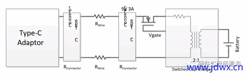

  首先,通过官方发布的消息,我们可以知道小米使用的是3颗转换效率高达98.6%的电荷泵并联充电。
  单颗2:1电荷泵的工作特点是输出电压减半、电流加倍,这样可以降低充电线路上的电流,进而降低线路损耗,有助于提高充电效率,减小发热。比如电荷泵输入功率是9V&3A,则输出到电池可以达到4.5V&6A,电荷泵原理请参考以前文章
  3颗电荷泵可以大幅提升充电速度,与单颗电荷泵相比,3颗电荷泵并联,既可以提供更大的充电电流,又可以分散热的压力,发热量与普通充电接近。
