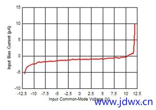

  数据采集​​和电流传感
  测试和测量设备使用放大器作为单位增益缓冲器或采用同相增益配置来测量电压信号。设备必须在不干扰测量量的情况下测量电压信号,这可以通过 JFET 输入放大器中的高阻输入和低偏置电流实现。在功率分析仪和示波器中,前端存在大阻抗衰减器使得使用高阻输入放大器变得更加必要。
  JFET 输入和 CMOS 放大器的输入与输入差分对晶体管的栅极相连,这会在几皮安范围内产生非常小的偏置电流。OPA2810 的输入阻抗非常高,偏置电流约为 2pA,其输入共模电压范围内变化很小. 电流感应应用测量由流经分流电阻器的电流引起的电压降。偏置电流随输入共模电压的变化(远离电源的线性工作区域)变化相对较小,如图 1 所示,OPA2810 在 ±12V 电源下工作,有助于最大限度地减少失调电压随输入信号摆幅的变化,
  快速启动您的高速应用程序设计
                  使用评估模块快速轻松地演示 OPA2810 的功能和多功能性。学到更多。
  测试和测量设备还必须在放大器输出端准确地重建输入信号,这得益于 OPA2810 的出色失真性能,因为它具有 75mA 的大线性输出驱动能力。由于设备通常是线路供电的,因此放大器必须在高于 24V 的电源电压下工作。
  图 1:OPA2810 的偏置电流随输入共模电压的变化

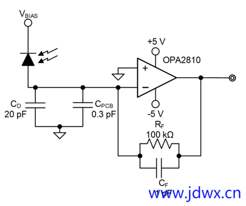

  宽带光电二极管跨阻应用
  在宽带光电二极管跨阻应用中,光电二极管电流通过配置如图 2 所示的放大器转换为电压。虽然高速放大器的增益带宽积可用于实现较大的闭环增益,但其低输入电流噪声JFET 输入放大器中的偏置电流和偏置电流有助于提高使用高到非常高跨阻增益的电路的输出噪声性能,同时减少偏置电流引起的输出电压偏移。您必须使用反馈电容器 C F来使该电路稳定。计算图 2 中组件的值,使用这篇博文“您需要了解的跨阻放大器,第 1 部分”中的公式,得到图 3 中所示的增益幅度和相位图。
  图 2:具有反馈补偿电容的光电二极管跨阻放大器电路
  图 3:图 2 中跨阻放大器的增益幅度和相位波特图

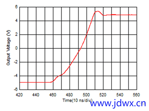

  ADC 驱动程序
  在大多数此类应用中,高速放大器可能会驱动逐次逼近寄存器 (SAR) 或流水线 ADC。由于 ADC 的输入电容器在采样间隔期间切换进出,因此在驱动这些转换器时必须使用放大器来防止输入负载。对于快速采样率,ADC 输入需要在数字化开始之前快速稳定在 0.5 LSB 以内,这可以通过使用高速放大器来实现,因为它们具有更大的增益带宽积,从而产生环路增益并提高了稳定性能. OPA2810 在大约 130ns 内稳定到最终值的 0.001% 以内,输入阶跃为 10V,24V 电源电压为单位增益,如图 5 所示。由于其大压摆率和快速稳定性能,您可以使用 OPA2810 放大器在其输入端数字化多个低频信号。在高于 ADC 的电源电压下使用高压 JFET 输入放大器有助于通过使用 ADC 的全输入动态范围来提高信噪比和失真比 (SINAD)。
  图 5:大信号瞬态和稳定响应
