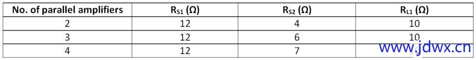

  图 2 和图 3 分别显示了二次 (HD2) 和三次谐波 (HD3) 测量结果,比较了两个、三个和四个 THS3491 并联放大器,同时以 20 Ω的 R负载驱动 20 V PP 。表 1 列出了用于创建20 Ω R LOAD的相应串联和分流电阻值。从失真图中可以看出,负载共享配置中失真性能的改善显然具有优势。使用两个并联放大器,谐波失真在 60 MHz 时会降低到 -30 dBc 以上。但是,对于三个或四个并联放大器,对于相同的 20-V PP输出摆幅,输出电流驱动强度远远超过 100 MHz 。

  表 1:THS3491 并联放大器配置的输出电阻值,以创建 R负载= 20 Ω
