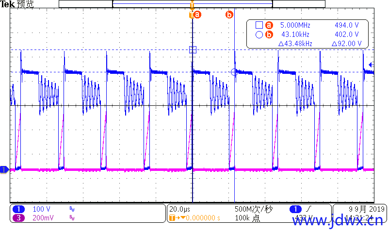

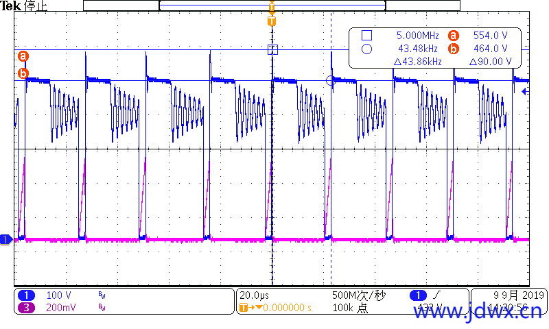

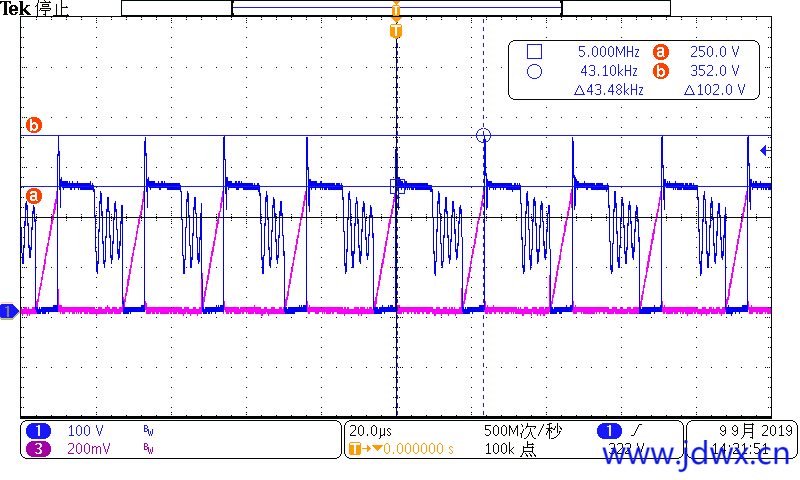

  4.7、其它重要波形ce测试:
  DRAIN(深蓝色)端、CS(浅蓝色)端波形图:
  AC90/60Hz,100% load
  AC115/60Hz,100% load
  AC230/50Hz,100% Load
  AC264/50Hz,100% load

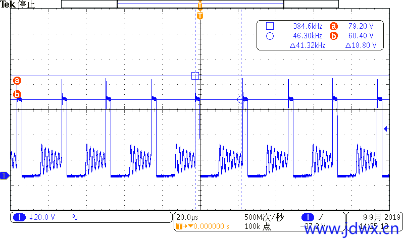

  AC264/50Hz,100% load 输出肖特基【电压】

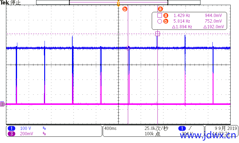

  AC264/50Hz,输出短路,IC 漏极【电压】

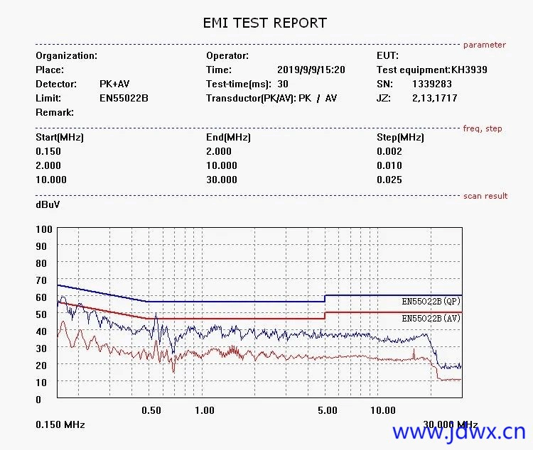

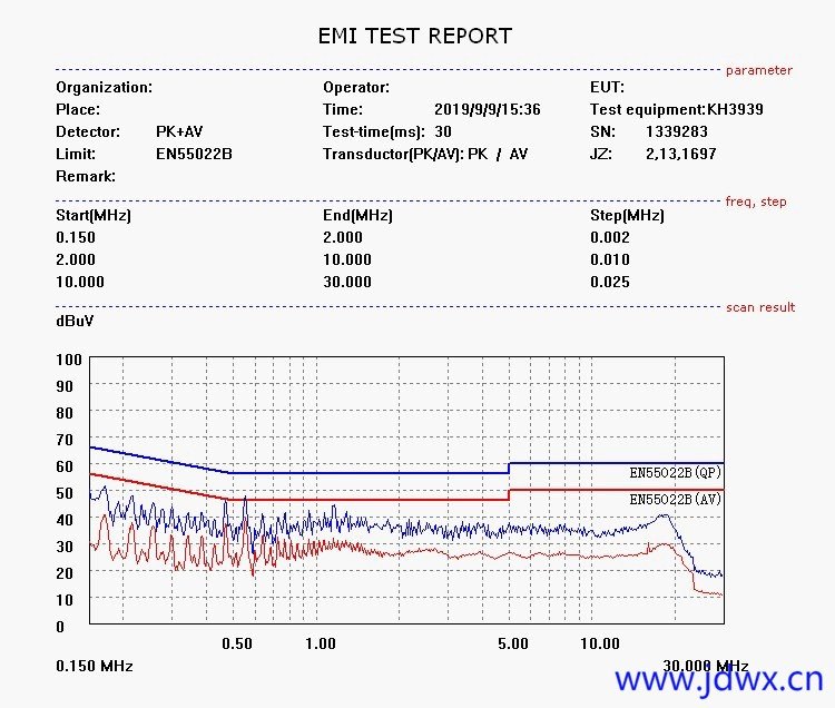

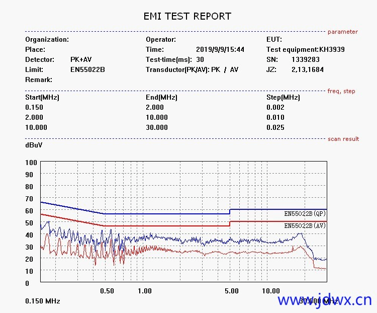

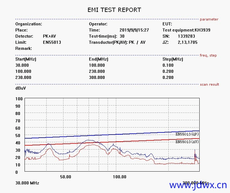

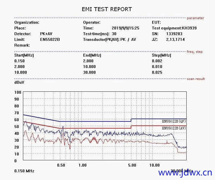

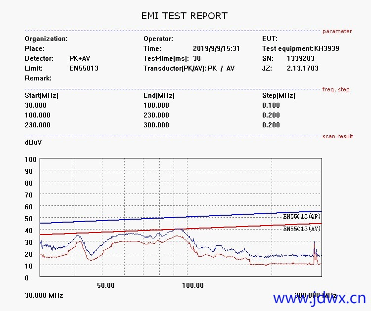

  5、EMI 评估ce测试
  ce测试条件:
  输入:AC115V/230V/50Hz;
  输出负载:功率电阻;
  限值标准参考:EN55013、EN55022B。(辐射ce测试结果仅供参考)
  AC115V/50Hz 传导L 相
  AC115V/50Hz 传导N 相
  AC230V/50Hz 传导L 相
  AC230V/50Hz 传导N 相
  AC115V/50Hz 辐射ce测试
  AC230V/50Hz 辐射ce测试
