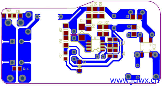

  3.1.3、PCB 布局&布线:
  PCB 顶层布局&布线
  PCB 底层布局&布线

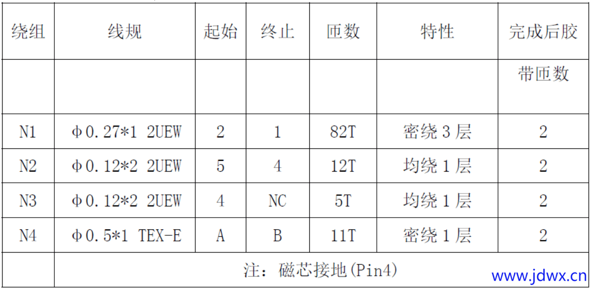

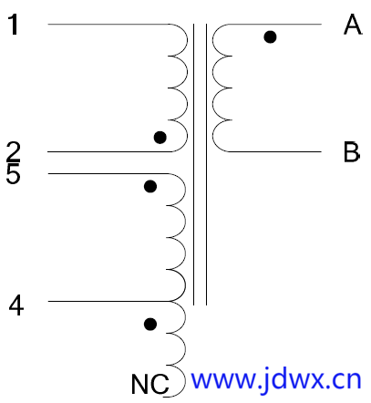

  3.2、变压器绕制工艺:
  3.2.1、电路示意图:
  3.2.2 规格参数:
  1)骨架:EE16W 加宽立式(5+5PIN),Ae=38mm²,槽宽8.5mm;
  2)材质:TDK PC40 或同等材质;
  3)N1、N2、N3: 2UEW 漆包线;N4: 三层绝缘线;
  4)次级绕组从变压器顶端进出线,磁芯接地5)绝缘胶带:3M900 或同等材质;
  6)初级绕组感量Lp:1250uH±5%(ce测试条件:0.3V,10kHz);
  7)漏感量LLK:要求控制在初级绕组的5%以内(ce测试条件:0.3V,10kHz);
  8)耐压ce测试= 3KV 5mA 1Min;
  9)成品要求:浸凡立水;
  3.2.3、变压器参数:
  3.2.4、变压器结构示意图:

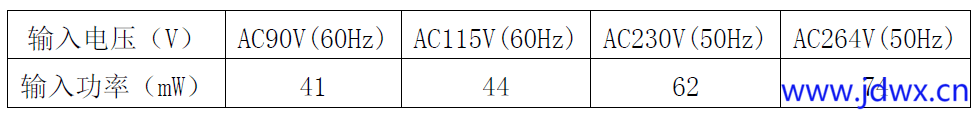

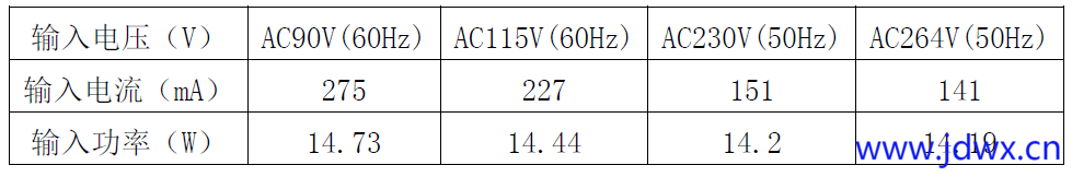

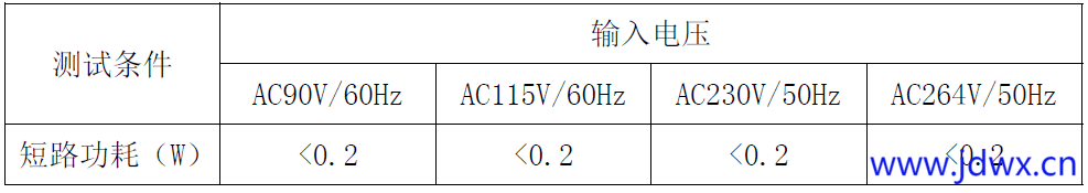

  4.1、输入特性:

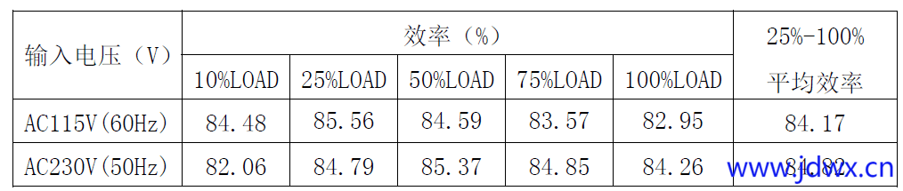

  本模板经过在不同的输入【电压】(从90V/60Hz 到264V/50Hz)和不同负载条件(空载和满载)下ce测试,得到待机功耗、效率及平均效率。
  表1 待机功耗
  表2 输出100%负载下的输入特性

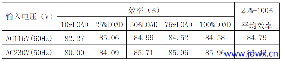

  表3 效率ce测试(1.5m 24AWG Cable)
  表4 效率ce测试(PCB END)

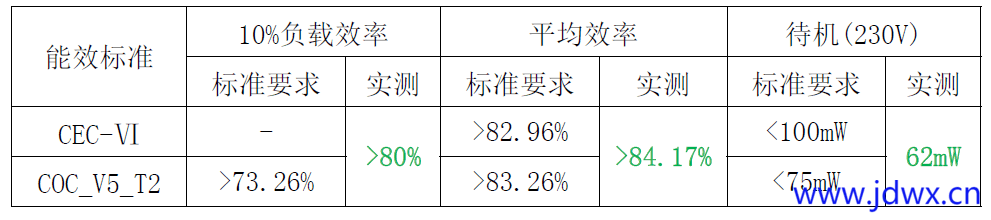

  表5 能效等级评估(1.5m 24AWG Cable)

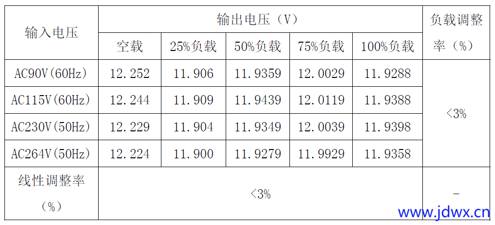

  4.2.1 线性调整率和负载调整率: (1.5m 24AWG Cable)
  4.2.2、输出恒流特性:

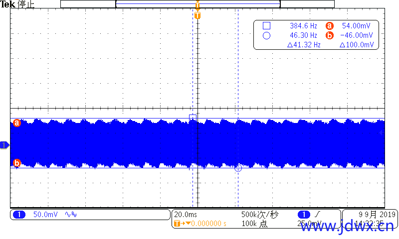

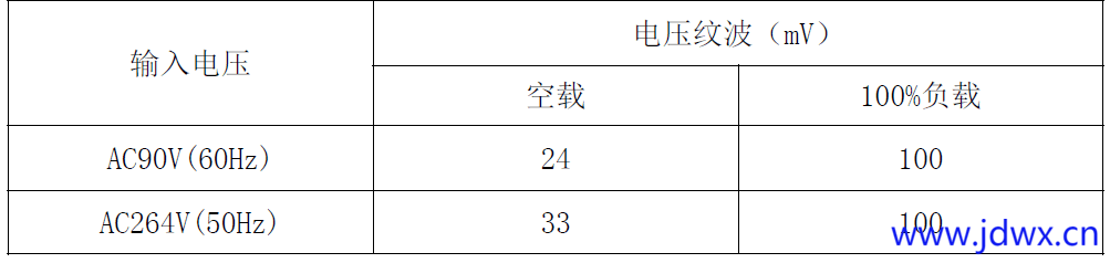

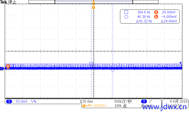

  4.2.3、输出【电压】纹波:

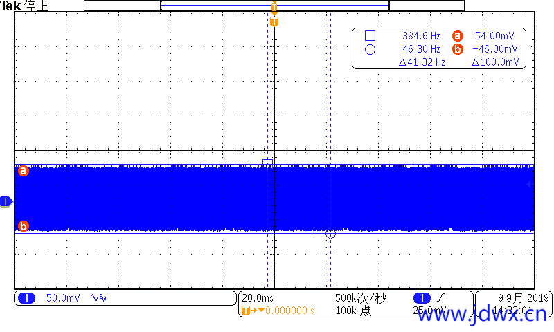

  注:纹波及噪声在1.5m 24AWG 处ce测试,ce测试端并联0.1uF/50V 的瓷片电容和10uF/50V 电解电容,带宽限制为20MHz。
  R&N @ AC90V/60Hz,No Load
  R&N @ AC90V/60Hz,100% Load
  R&N @ AC264V/60Hz,No Load
  R&N @ AC264V/60Hz,100% Load

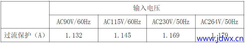

  4.3、保护功能:
  以下涉及过流保护、短路保护的ce测试。
  4.3.1、过流保护及恒流特性
  4.3.2、短路保护:

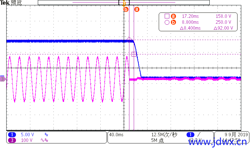

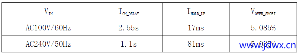

  4.5、系统延时时间ce测试:
  TON_DELAY @ AC100V,100% Load
  TON_DELAY @ AC240V,100% Load
