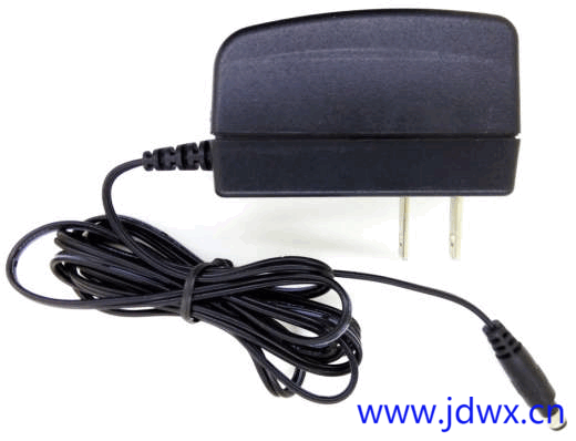

  该ce测试报告是基于一个能适用于宽输入【电压】范围,输出功率12W,恒压恒流输出的电源适配器样机,控制IC采用了思睿达主推的CR6267SG。
  CR6267SG_12V1A 工程样机示意图

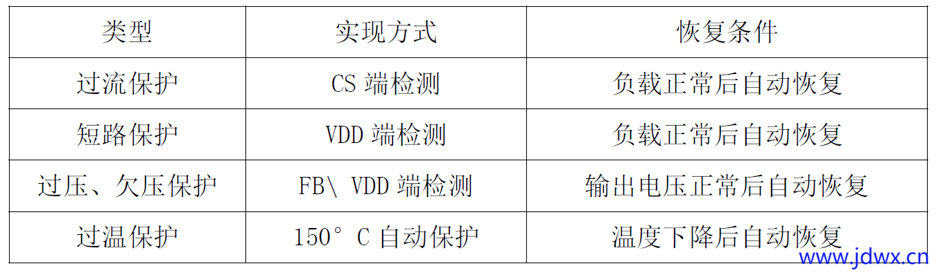

  CR6267SG集成了多种功能和保护特性,包括欠压锁定(UVLO),VDD 过压保护(OVP), 软启动,过温保护(OTP),逐周期【电流】限制(OCP),CS 引脚悬空保护,输出短路保护, 内置前沿消隐电路,使得芯片具有更高的可靠性。

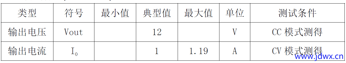

  2.2、输出特性(PCB END):

  2.4、保护功能ce测试:

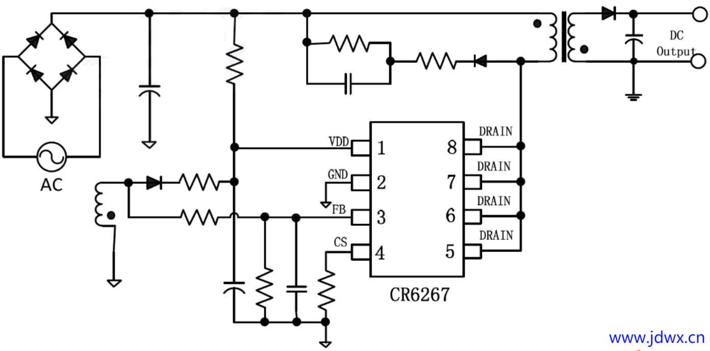

  3.1、电路原理图及BOM:
  3.1.1、原理图:
