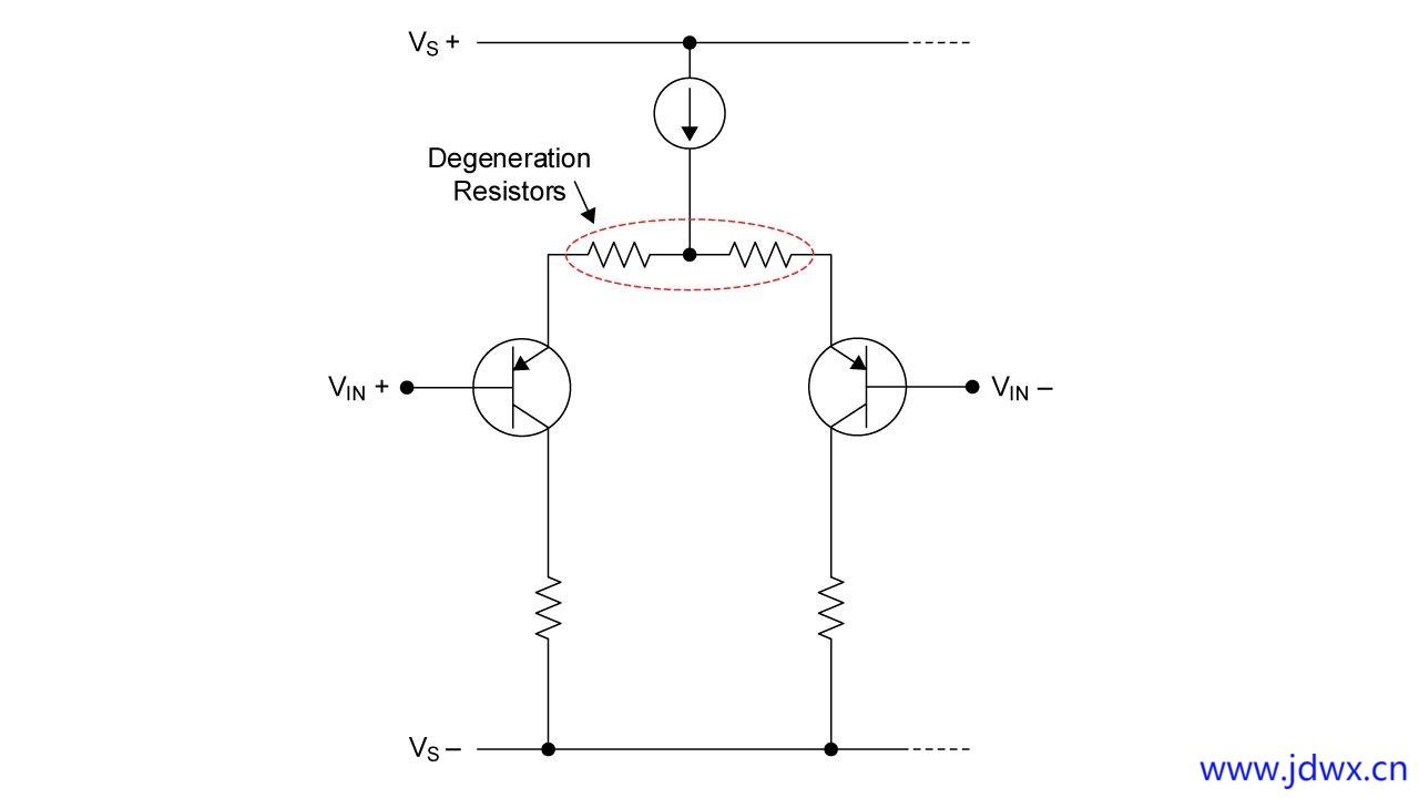

  “去补偿”仅仅意味着在 Aol(开环增益)响应曲线中放置了一个高于 0 dB 的第二个极点。第二个极点也决定了确保放大器稳定性所需的最小增益。想象一下 Aol 曲线“上移”,如图 1 所示。增加的 Aol 会导致更宽的带宽。
  图 1:失补偿放大器的开环增益响应曲线
  减小放大器输入对中的负反馈电阻器的尺寸会增加 Aol,如图 2 所示。更小的负反馈电阻器也有助于降低放大器噪声。
  图 2:运算放大器中的退化电阻器

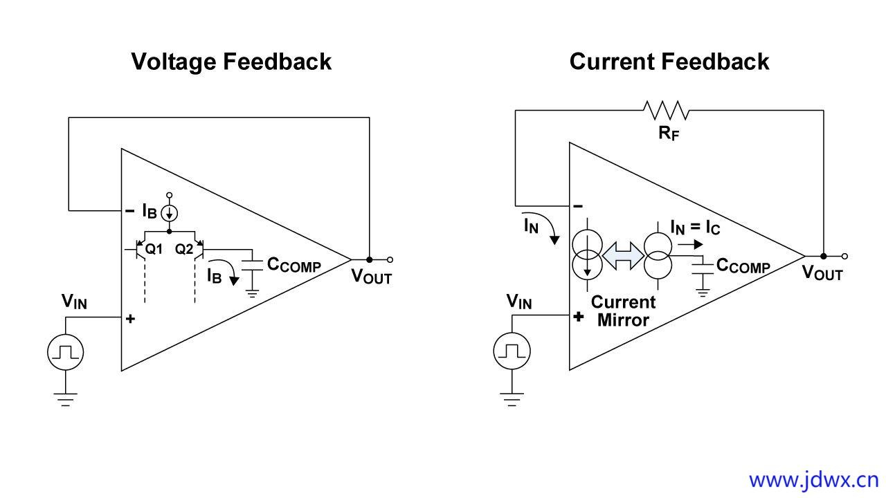

  答:电流反馈放大器是一种运算放大器,可将输出信号的一部分作为电流反馈以控制放大器。电流反馈放大器不同于电压反馈放大器,后者依赖于电压形式的反馈。大多数设计人员都熟悉电压反馈架构,因为它们在大多数电子课程中更为常见和强调。
  图 3 提供了电压和电流反馈放大器架构的基本输入级比较,其中电压反馈放大器被建模为压控电压源,电流反馈放大器被建模为电流控制电压源。
  图 3 :比较电压和电流反馈运算放大器架构
  两种架构仍然用作负反馈电路中的误差放大器,但它们所需的反馈类型有所不同。例如,您可以在反相和同相增益配置中使用任一放大器类型。当前反馈架构的一个明显优势是带宽不依赖于增益。然而,在电压反馈架构中,随着增益的增加,带宽会减小,如公式 1 所示:

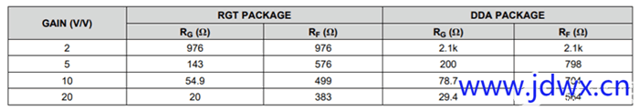

  请注意,电流反馈放大器并不意味着在反馈路径中没有电阻的情况下运行。电流反馈放大器数据表将建议 R F的指定值;这些值很重要,因为 R F的值决定了放大器的补偿,即使在单位增益中也是如此。与图 4 一样,表 3 来自THS3491数据表。
  表3: THS3491 数据表中推荐的 R F值示例
