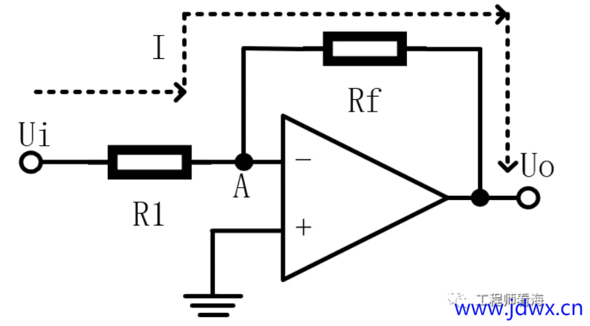

  反相放大电路
  下图是反相放大电路,特点是输入信号Ui接到运放的反相输入端,运放同相输入端接地。
  根据虚短的原则,A点的电压和同相端相等,都是GND。
  根据虚断原则,电流没有从运放的-端输入,电流路径见下图虚线。因此流过R1的电流等于流过Rf的电流,只要一个方程就求解出传递公式:
  (Ui - 0) / R1 = (0 - Uo) / Rf
  整理得:
  是不是非常简单?

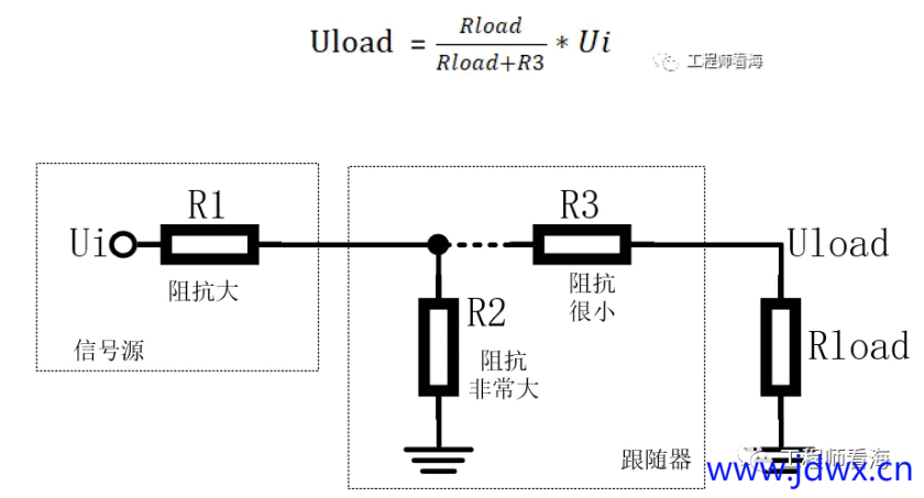

  跟随器

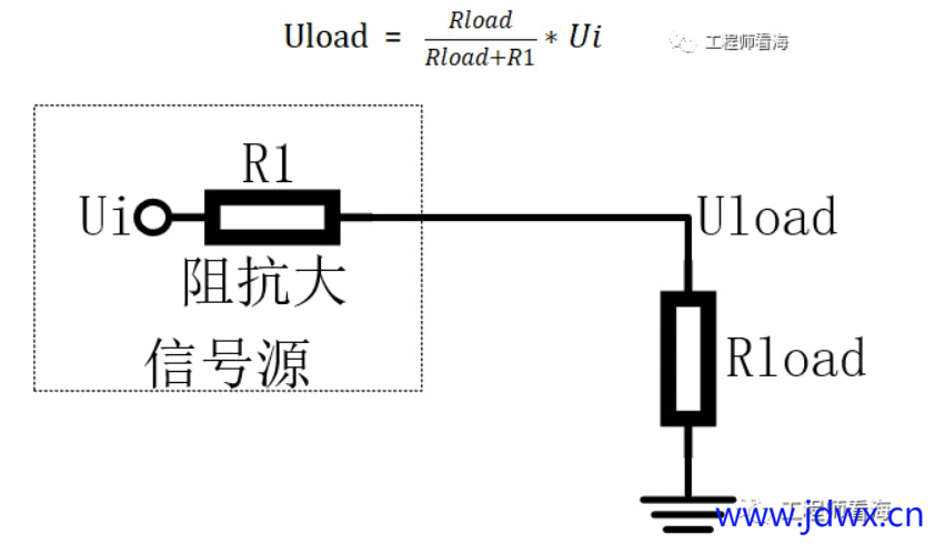

  有的信号源输出阻抗R1很大,那么负载采集到的信号就小了,为了降低阻抗,增加采样精度,跟随器是一个常见的降低阻抗方案。
  跟随器的特点是输入阻抗非常大,常常达到几十MΩ甚至上GΩ,而跟随器的输出阻抗又非常非常小,如此就可以增加驱动能力,下图是加入跟随器后的示意图,R3非常小了,因此Uload就更准确了。

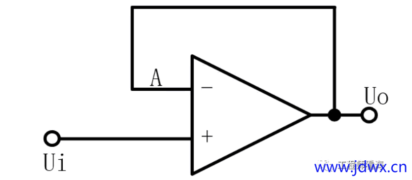

  下图是跟随器的原理图:
  根据虚短原则,A点电位等于Ui等于U0;
  根据虚断原则,‘+’‘-’之间几乎无电流通过,输入阻抗非常高,输出阻抗很小,提高了驱动能力。
