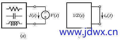

我们来看图1中的无源线性单端口电路,它包括电阻、电容和电感。
图1:(a)无源单端口电路 (b)自然(或无源)开路响应vn(t)。
如果我们施加一个测试电流 I(s),单端口电路将产生电压 V(s),使得 V(s)=Z(s)I(s),其中I(s)和V(s)是所施加电流和所产生电压的拉普拉斯变换,s是以1/sec为单位的复数频率。阻抗Z(s)是s的有理函数形式,即分子多项式N(s)与分母多项式D(s)的比值:

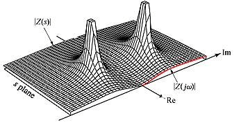

如果我们绘制|Z(s)|相对于s的幅度曲线,则可以直观理解零点和极点的含义。所得到的曲线就好像在s平面上竖起的帐篷,在零点处接触s平面,而在极点处其高度变为无限。
图2:Z(s)=(10Ω)s/(s2+6s+25)的幅度图。(通过在虚轴上计算|Z|获得的分布曲线图显示出单端口电路的交流响应。)
为了找到极点的物理感觉,我们在s接近极点pk时施加电流I(s),就可以用相当小的I(s)获得给定的电压V(s)。s越接近极点pk,获得给定电压V(s)所需的电流I(s)越小。在s→pk的极限状态下,即使电流为零,即开路,单端口电路也会获得一个非零的供电电压(见图1b)!这个电压称为自然响应或无源响应,因为单端口电路可利用储存在其电容和电感内部的能量来产生电压。这些能量在电阻中消耗尽了,在无源单端口的情况下,它们将随时间呈指数级衰减。实际上,系统理论预测到自然响应符合以下表达式:
其中a1,a2,……,是取决于存储能量的合适系数(以V为单位),Z(s)的极点是指数中时间常数的倒数。
那么Z(s)的零点呢?我们来看图3,它表示图1的两种情况。现在施加的信号是电压V(s),而响应是电流I(s)=[1/Z(s)]V(s),这表明Z(s)的零点现在成为1/Z(s)的极点。通过双重推理,在s→zk的极限状态下,即使施加零电压(短路),单端口电路也将提供非零电流(参见图3b)!该电流称为自然响应或无源响应,因为单端口电路利用储存在其电容和电感内部的能量来产生电流。系统理论预测自然短路电流响应符合以下表达式:
其中b1,b2,……,是取决于存储能量的合适系数(以安培为单位),Z(s)的零点是指数中时间常数的倒数。
图3:(a)无源单端口电路(b)自然(或无源)短路响应in(t)。
