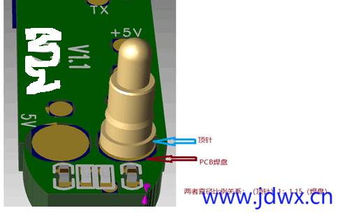

  5.耳机PCB上的充电顶针与焊盘建议按以下比例来设计:
  因为顶针如果大于PCB焊盘的话,可靠性会过不了,做滚桶测试时,可能有脱落的风险.
