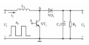

  BOOST电路原理公式
  BOOST电路中,主电路由开关管、二极管VD、储能滤波电感L 、输出滤波电容C等组成。它是DC-DC变换器中最常用的电路’因为输出电压大于输入电压的非隔离型变压电路,所以又叫作升压型变换器。
  和BUCK电路一样,占空比D=Ton/(Ton+Toff)=Ton/Ts
  同样根据伏秒平衡原则,=》 Vo =Vin/(1-D)
  同样原理,能量守恒,能量100%传递,Vin X Ii=Vo X Io;=> 输入电流Ii= Io / (1-D)
  电感上的电流变化量:△IL =VL * t /L
  在电感电流连续的情况下,电感电流的最大值为
  即:
  电感电流的最小值为
  即:
  开关管VT和二极管VD的最大电流等于电感电流的最大值:
  =>Ivt = Id = ILmax
  流过开关管VT的平均电流为: => Ivt = D X Io / (1-D)
  流过二极管VDl的平均电流为: => Ivd = Io
  截止期间开关管VT和二极管VD所施加的电压分别等于输出电压Vo (理想情况下也是VT、VD选定额定工作电压的依据) ,即 Vvt =Vd =Vo
  考虑在开关管VT导通期间,由输出电容器为负载提供输出电流Io的事实,并认定电容C两端电压的变化值很小,电容C的电荷变化量为
  输出电压纹波:
