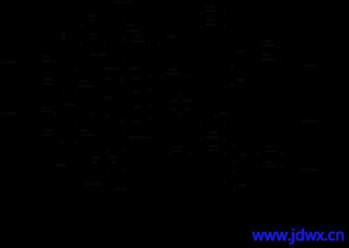

  所用的IR21814驱动电路如下图所示:
  图1 IR21814驱动电路
  我们不考虑电阻,电容偏差带来的延时误差,所以驱动电路对死区时间的影响主要是IR21814的驱动上升延时和下降延时的偏差,如下图1所示。

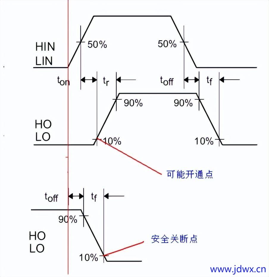

  如下图所示,考虑功率管的安全关断电压为0~2V,从IR21814一个功率管关断到另一个开通的标准时间差:
  最大时间差为:
  而其次,功率管还存在开通和关断延时,如下图所示。
  图3 SPP20N60C3 驱动延时
  所以,功率管驱动开通和关断延时标准偏差为:
  开通和关断延时最大偏差:
  所以如果仅从设计上考虑,功率管的驱动安全死区:
  10nS + 95nS + 98nS = 203nS
  必须保证大于:60nS + 56.5nS = 115.6nS

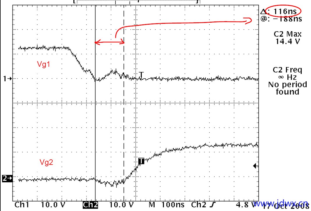

  模块原来死区时间设置为190nS时,测量到功率管驱动死区时间如下图所示,以3V为功率管安全关断电压时,死区时间大于166nS,如果以0V电压为绝对安全关断电压时,死区时间如图8所示,有116nS,
  图4 上管导通和下管关断时死区
  图5 上管关断和下管导通时死区
  图6 上管关断和下管导通时死区
  以上是(Vg1为Q120的驱动电压,Vg2为Q121的驱动电压)
