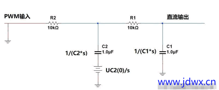

    在考虑电容初始电压之后,用于PWM滤波的二阶RC低通滤波电路在频域的等效电路如下,
二阶RC低通滤波电路

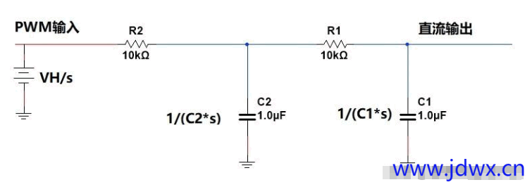

第一部分
PWM输入电源非0,而UC2(0)、UC1(0)为0,等效电路为:
第一部分电压
syms R2 R1 C2 C1 s VHZC1=1/(C1*s);%电容C1的阻抗ZC2=1/(C2*s);%电容C2的阻抗Z1=R1+ZC1;%Z1为R1与C1串联Z2=ZC2*Z1/(ZC2+Z1);%Z2为C2与Z1并联Vo=VH/s*Z2/(Z2+R2)*ZC1/Z1;%C1两端的电压为Z2与R2分压之后,再由C1与R1分压simplify(Vo)%化简符号表达式
利用octave的符号运算,得到电容C1两端的电压为:
第二部分
UC2(0)非0,PWM输入电源为0,UC1(0)为0,等效电路为:
第二部分电压

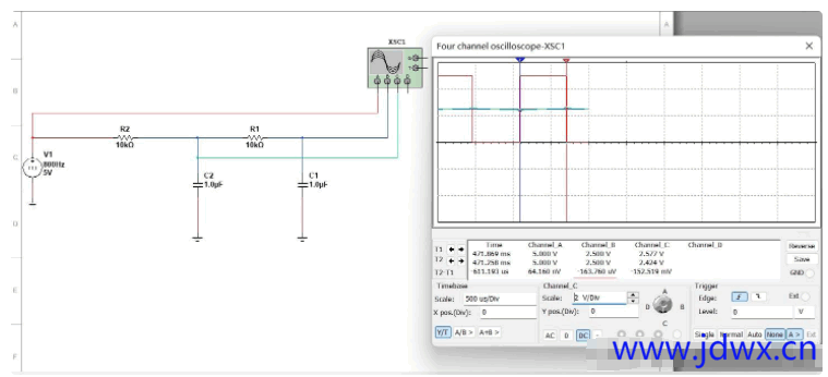

如果PWM的频率为800Hz,占空比为50%,高电平电压为5.0V,
R1=R2=10kΩ,C1=C2=1uF;
持续输出一段时间,C1、C2处于稳压,在PWM从低电平跳变到高电平的瞬间:
上式中
当t=0.625ms时,得到最大的纹波,为:
这与仿真测得的结果一致。
电路仿真,用示波器测得纹波为162uV
