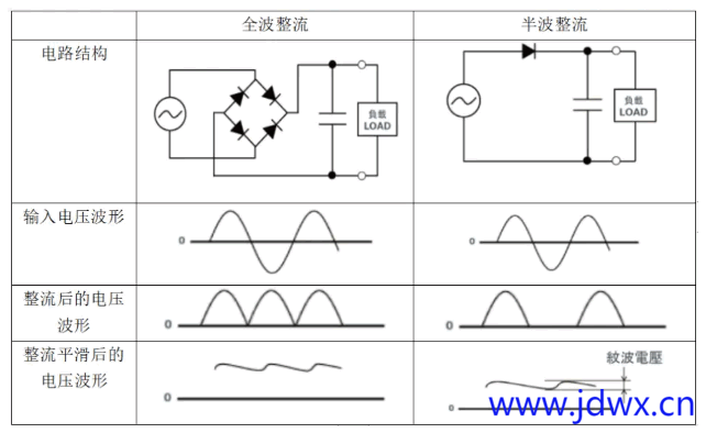

  2、整流作用
  整流电路的作用是将交流降压电路输出的电压较低的交流电转换成单向脉动性直流电,这就是交流电的整流过程,整流电路主要由整流二极管组成。 经过整流电路之后的电压已经不是交流电压,而是一种含有直流电压和交流电压的混合电压,习惯上称单向脉动性直流电压。

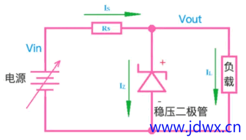

  3、稳压作用
  具备稳压作用的二极管叫做稳压二极管,英文名称Zener diode,又叫齐纳二极管。 利用PN结反向击穿状态,其电流可在很大范围内变化而电压基本不变,其基本电路结构如下图所示。

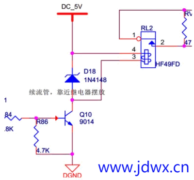

  4、续流作用
  续流二极管都是并联在线圈(感性元器件)的两端,线圈在通过电流时,会在其两端产生感应电动势。 当电流消失时,其感应电动势会对电路中的原件产生反向电压。 当反向电压高于原件的反向击穿电压时,会把原件如三极管,等造成损坏。 续流二极管并联在线 两端,当流过线圈中的电流消失时,线圈产生的感应电动势通过二极管和线圈构成的回路做功而消耗掉。 丛而保护了电路中的其它原件的安全。 常见的电路结构如下。

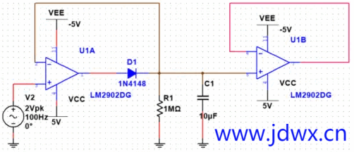

  5、检波作用
  峰值检波电路是对输入信号幅值的最大值进行检测,其工作原理是:当输入电压幅度大于二极管正向电压时,二极管导通,输出电压加在电容C1上,电容两端充电完毕,当输入电压幅值低于先前输入电压幅值时,二极管处于反偏截止状态,此时,电容两端的电压基本保持不变; 若再输入信号,输入电压幅度必须高于此时电容两端的电压(即加在二极管的正向电压),二极管才能导通。

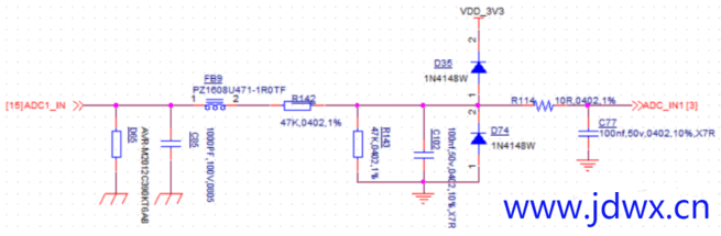

  7、ADC检测口电压钳位作用
  在一些ADC检测电路中会用两个二极管进行钳位保护,原理很简单,0.7V为D1和D2的导通压降,Vin进来的电压大于等于3.3V+0.7V时,D35导通,Vout会被钳位在4V; Vin小于等于-0.7V时,Vout被钳位在-0.7V左右。

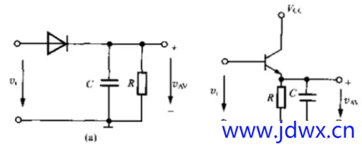

  8、包络线检测作用
  电路结构如下所示,设计要点是RC的时间常数需远大于载频的周期,又要远小于调制信号的周期。
