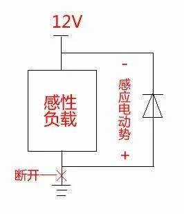

  从图中可以看出断电时EMF产生的瞬时高压(数倍甚至数十倍于电源电压)如果无处释放,会对电路的其他元件造成损害,而如果提供释放回路,又怎么能适时接通呢? 即电感电路接通时,释放回路不通,而电感电路断开时释放回路就接通。 如图4所示。
  图4 释放回路接通的时机

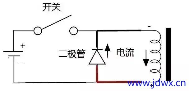

  电阻是双向导电的,而二极管就具有单向导电特性。 因此我们采用如图5所示的电路,图中并联在电感两端的二极管称为续流二极管(flyback diode或flywheel diode)。
  图5 续流二极管电路
  03 续流二极管的作用
  续流二极管通常和储能元件一起使用,其作用是防止电路中电压电流的突变,为反向电动势提供耗电通路。 电感线圈可以经过它给负载提供持续的电流,以免负载电流突变,起到平滑电流的作用! 在开关电源中,就能见到一个由二极管和电阻串连起来构成的的续流电路。 这个电路与变压器原边并联。 当开关管关断时,续流电路可以释放掉变压器线圈中储存的能量。

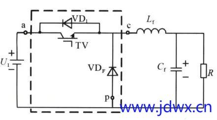

  04 BUCK电路中续流二极管的选择
  BUCK电路图
  BUCK电路中一般选择快速恢复二极管或者肖特基二极管来作为"续流二极管",它在电路中一般用来保护元件不被感应电压击穿或烧坏,以并联的方式接到产生感应电动势的元件两端,并与其形成回路,使其产生的高电动势在回路以续电流方式消耗,从而起到保护电路中的元件不被损坏的作用。
  理论上二极管选用至少2倍于最大电流,实际使用时,由于二极管的瞬间抗过载能力较强,使用最大电流50A的超快速二极管也行,加上合理的散热片,实际使用中一般少有损坏。 导通时的总阻抗是 电机内阻+驱动管等效内阻。 续流时的总阻抗是 电机内阻+续流二极管等效内阻。 一般情况下,由于续流二极管的交流等效内阻要比驱动三极管的交流等效内阻小。 所以常规设计,一般续流二极管的最大电流,取二倍于电机最大电流。
  瞬态电流只是一瞬间,面接触型二极管的抗过载能力还是可以的,只要不过压即可,必要时串个小阻值电阻进行限流。 续流二极管是为了保护开关器件,续流时的瞬态电流跟电机的工作电压和绕组内阻有关,跟电机功率无关,真要计算的话,瞬态电流的峰值是反向自感电压减去二极管结压降再除以回路电阻。 这里之所以还要用一定电流以上的二极管是因为低压大功率电机的绕组内阻较低,所以瞬态电流会比较大,串个小阻值电阻就可以抑制峰值电流,因此造成的开关管瞬态加压的些许上升因为工作电压本来就不高,所以根本不必担心,现在的晶体管耐压至少都在50V以上。

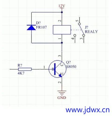

  05 继电器续流二极管的选择

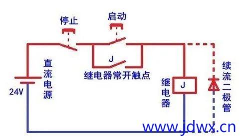

  继电器并联的二极管,不是什么BUCK电路中的续流二极管,由于继电器线圈的是感性负载,作用是吸收驱动三极管在断开时继电器线圈的自感电压,根据楞次定律,电感上的电流在减小时,会产生一个自感电压,这个电压的方向是正电源端为负,驱动管集电极为正,这个电压会击穿三极管,所以在继电器上并联一个吸收二极管,吸收这个自感电压。
  第一,电路ms级以下时间参数对机械触点影响给予忽略
  第二,即便是1N4000反向恢复时间也远低于ms,正向导通时间更小
  第三,驱动管极间电容,继电器寄生电容足以使高速二极管无用武之地
  第四,电感储能的消耗主要依靠饶组电阻,一般处于过阻尼状态

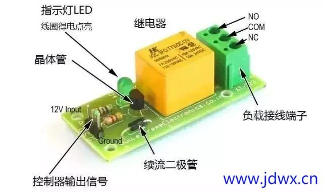

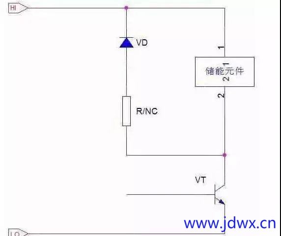

  对于图中的开关,我们经常使用晶体管。 如图所示,用一个晶体管TR1去控制继电器线圈(relay coil)的导通,继电器触点再去控制负载电路。
  继电器线圈的续流电路
  二极管负极接直流电源正极,继电器线圈断电时,二极管因势利导,为线圈高电压提供释放途径。 如果没有续流二极管,晶体管断开时在线圈两端产生的高电压将对晶体管电路造成极大的损坏,此时续流二极管起到了保护作用。
  为此,经常将二极管直接和继电器做在一起,如下图所示。

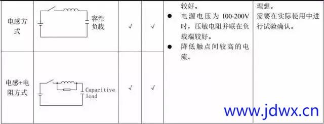

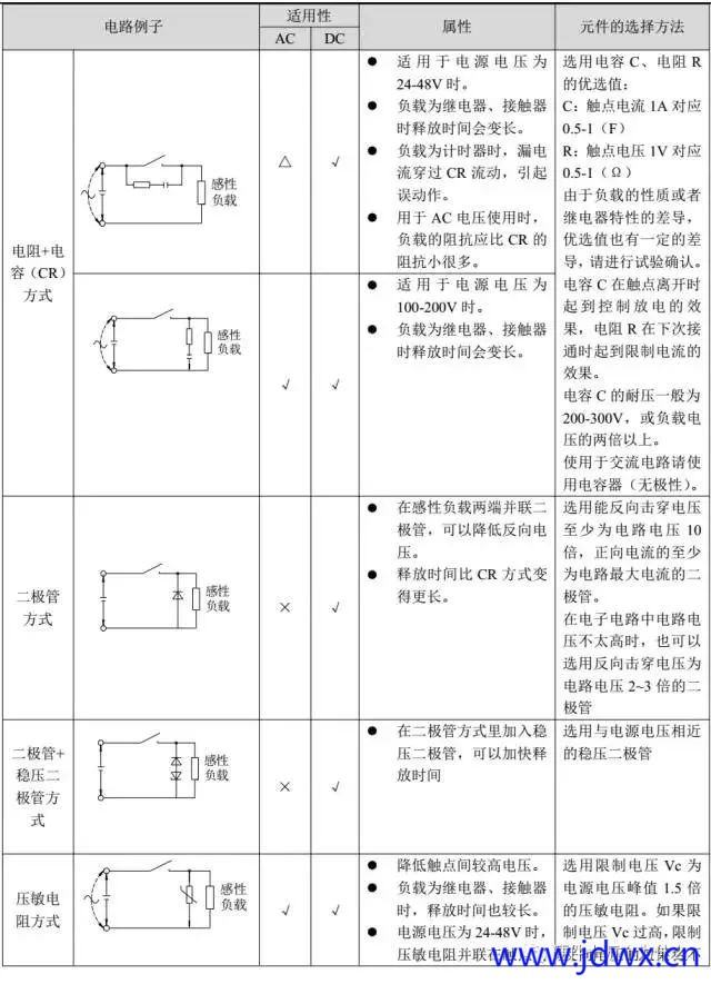

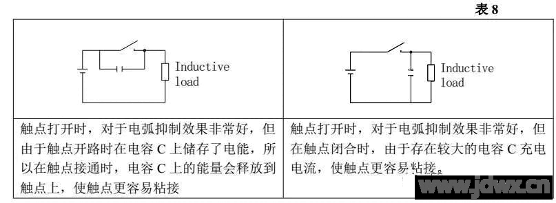

  06 触点的保护电路一
  一般感性负载比电阻性负载更容易使触点受到损作,如果使用适当的保护电路可以使感性负载对触点的影响与电阻性负载基本相当,但请注意如果不正确使用,可能会产生反效果。
  下表是触点保护电路的代表性例子。
  注意请避免下表中所列的触点保护电路。

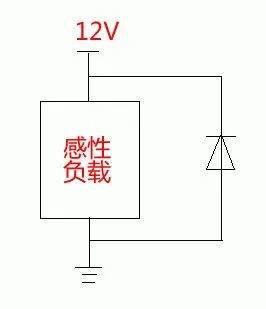

  07 续流二极管的电路
  续流二极管应该加到感性负载的两端,这里说的感性,就是具有电感特性,而不是性感。 感性负载的特性就是电流不能突变,也就是说,不可能一下子就没了,也不可能一下子就有了,需要有个过程。
  常见的感性负载有继电器线圈、电磁阀。
  08 为什么要加续流二极管
  感性负载会产生感应电动势,感应电动势的方向和加在它两端的电压方向是相反的,当感性负载突然断电,感应电动势还在,由于感应电动势与原来的电压方向相反,在没有断电的时候,还有原来的电压与之抵消,断电后就没有与感应电动势抵消的电压了,这个感应电动势就有可能造成电路中的元器件损坏,加个二极管以后,这个二极管正好与感性负载形成了一个闭合回路, 回路中的电流方向正好和二极管是正向导通的,就可以释放感应电动势的电流了。

  11 实践经验
  凡是电路中的继电器线圈两端和电磁阀接口两端都要接续流二极管。 接法如上面的图,二极管的负极接线圈的正极,二极管的正极接线圈的负极。 不过,你要清楚,续流二极管并不是利用二极管的反方向耐压特性,而是利用二极管的单方向正向导通特性。
  如果懒得看二极管的datasheet参数,就用FR107吧,通吃一般应用。
