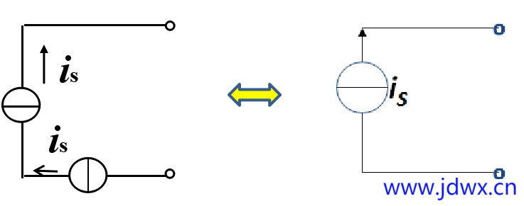

  1、任意元件与电压源并联,对外电路等效成电压源;任意元件与电流源串联,对外等效成电流源,如图1所示。此时对外电路来说,与电压源并联的元件和与电流源串联的元件是虚元件,可以去掉。
  图1 理想电源的串并联1

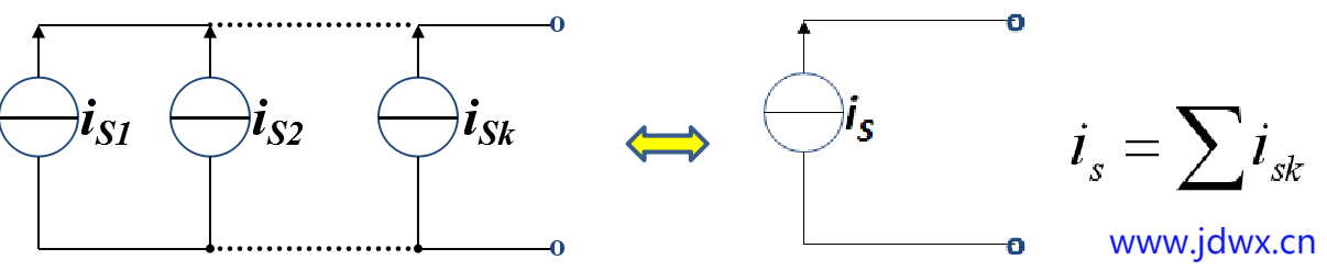

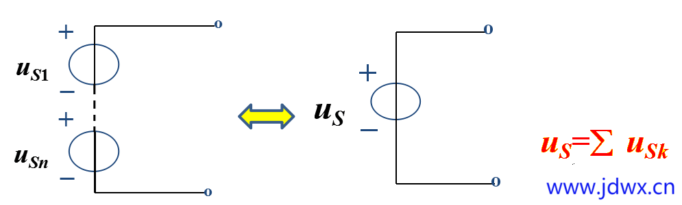

  2、多个电压源可以串联,对外等效成一个电压源;多个电流源可以并联,对外等效成一个电流源;如图2所示。此时求和应注意方向。
  图2 理想电源的串并联2

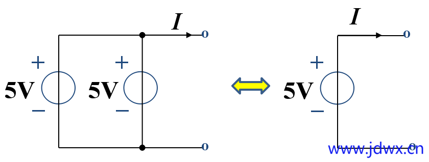

  3、只有值相等的电压源才可以并联,对外等效成一个电压源,且不能确定各并联电压源的电流;只有值相等的电流源才可以串联,对外等效成一个电流源,且不能确定各串联电流源的电压。如图3所示。此时应注意各电源的方向也应该一致。
  图3 理想电源的串并联3
