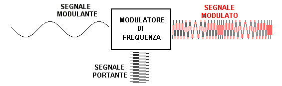

  FM:Frequency modulation,频率调制,这种调试方式改变的是信号的频率。频率调制的优点是可以限制信号上的幅度噪声,因为只有频率变化才能携带所需的信息。这可以通过使信号通过一个进入限制的阶段来实现,从而消除可能是噪声和一般信号变化的结果的幅度变化。如果有足够的信号使某个阶段进入限制状态,则任何信号强度变化都不会改变解调音频的电平,假设正在传输音频。因此,调制形式已被用于许多应用,包括高质量的模拟声音广播。

  两种类型的角度调制,即频率调制和相位调制是相互关联的,因为频率是相位的导数,即频率是相位的变化率。
  另一种看待这两种调制类型之间联系的方法是,可以通过首先对调制波形进行积分然后将结果用作相位调制器的输入来生成频率调制信号。相反,可以通过首先对调制信号进行微分,然后将结果用作频率调制器的输入来生成相位调制信号。

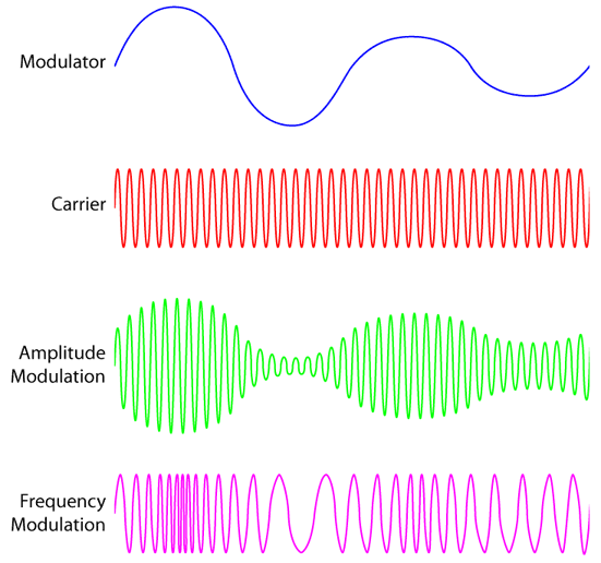

  我们把幅度调制和频率调制放到一起,大家来观察一下他们之间的区别。
  这样看,信号调制是不是容易理解了,不服的话,看今天的第二条文章推出的信号调制讲义,或者看看樊昌信老师的书。
