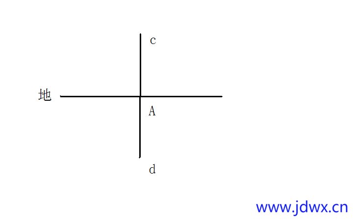

  现在我们就以上面这张图来具体说明A点电压产生的过程。首先我们来讲C1、C2两端电压产生的过程。我们还要结合三个参考点的电位才能更好地理解这个电路。即c、A、d三个参考点的点位。电路刚开始时三个参考点的电位由于没有多余的电荷所以构成不了电位差,三个参考点的电位都为0。
  当电路接通12V电源后,由于电容的两个极板具有聚集电荷的功能,也就是电容具有充电的功能。由于C1、C2串联,这时C1的正极板可以看做一个极板,电容C2的负极板可以看做一个极板,两个电容可以看做一个电容。12V的电源对电容C1的正极板开始充电,C1的正极板开始聚集正电荷。电容C2的 负极板会聚集负电荷。当充满电后电容C1、C2两端的电压就为电源电压即12V。电容C1正极板上聚集的正电荷对电容C2负极板上聚集的负电荷产生了电位差。
  由于刚开始三个点的电位都为0,这个12V的电压是c点相对于d点的电压。那么两个电容上的电压分别是多少呢?我们可以打个比方,刚开始也就是电路没有接12V电源时,三个点的电位都为0。这时候我们可以以A点作为一个参考点,这里我们把它看做地面。电容C1 上充电相当于从地面向上砌了一道墙,随着C1的充电墙渐渐升高。C2的反向充电相当于从地面往下挖坑,随着C2的充电坑越挖越深。当12V电源对这两个电容充满电后,c点相对于d就形成了12V的压差。由于两个电容参数一样,那么c点对A点的压降也就是6V。A点必然高于d点也为6V,这就是电容C1、C2串联A点电压产生的具体过程。由于它们各自之间具有压差当接入负载后就可以形成电流构成回路。
