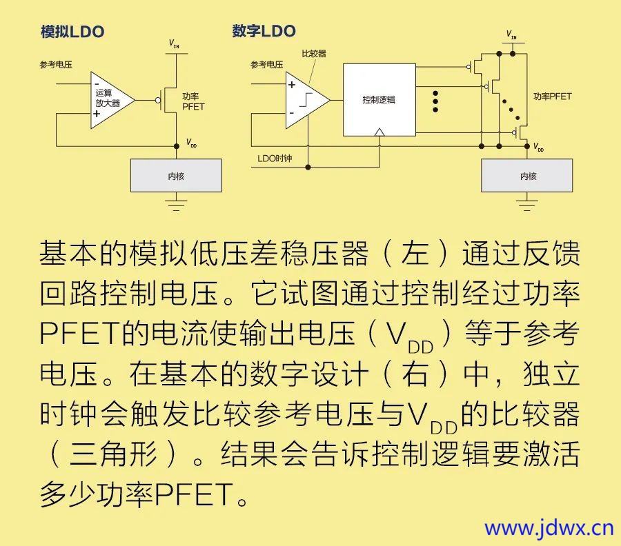

  在基本的模拟LDO设计中,它是通过运算放大器、反馈和专用功率p沟道场效应晶体管(PFET)实现的。后者是一种晶体管,可随着电压增加至栅极而减小其电流。该功率PFET的栅极电压来自运算放大器的模拟信号,范围在0伏和VIN之间。
  运算放大器会持续比较电路的输出电压(内核的电源电压或VDD)与目标参考电压。如果LDO的输出电压下降到参考电压以下,就像新激活的逻辑突然需要更多电流时一样,运算放大器会降低功率PFET的栅极电压,增加电流并将VDD提升到参考电压值。相反,如果输出电压上升到参考电压以上,就像内核的逻辑不太活跃时一样,那么运算放大器就会提高晶体管的栅极电压以降低电流和VDD。
  另一方面,一个基本的数字LDO由一个电压比较器、控制逻辑和多个并联功率PFET组成。(LDO也有自己的时钟电路,与处理器内核使用的时钟电路分开。)在数字LDO中,电源PFET的栅极电压是二进制值而不是模拟值,所以要么是0伏要么是VIN。 随着时钟的每一次走动,比较器会测量输出电压是低于还是高于基准源提供的目标电压。
  比较器输出会引导控制逻辑确定要激活多少功率PFET。如果LDO的输出低于目标值,则控制逻辑会激活更多功率PFET。它们的组合电流支撑着内核的电源电压,而该值会反馈给比较器,使其与目标一致。如果高于目标值,比较器就会向控制逻辑发送信号,关闭一些PFET。

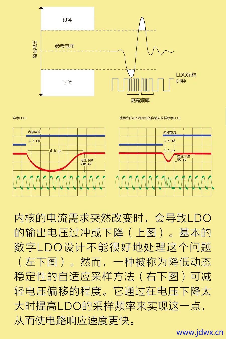

  目前,限制数字LDO使用的主要障碍是其缓慢的瞬态响应。当内核汲取的电流在响应其工作负载的变化时突然发生变化,则内核会经历下降和过冲。要限制电压下降的程度和持续时间,LDO对下降事件的响应时间至关重要。传统内核给电源电压增加了一个安全裕度,以确保其在下降期间能正常工作。更多的预期下降意味着裕度必须更大,这就降低了LDO的能效效益。因此,加快数字LDO对下降和过冲的响应是这一领域前沿研究的主要焦点。
最近取得的一些进步有助于加速电路对下降和过冲的响应。其中一种方法将数字LDO的时钟频率作为控制旋钮,以稳定性和功率效率换取响应时间。 较低的频率提高了LDO的稳定性,这是因为输出不会经常改变。它还降低了LDO的功耗,因为构成LDO的晶体管切换频率较低。
  不过,其代价是对来自处理器内核的瞬态电流需求的响应较慢。细想可知,如果频率太低,就可能在一个单一时钟周期内发生一个瞬态事件,因此会出现这种情况。 高LDO时钟频率反而会缩短瞬态响应时间,因为比较器进行输出采样的频率足以在瞬态事件发生之前改变LDO的输出电流。
  然而,这种恒定采样会降低输出的稳定性并消耗更多的功率。 这种方法的要点是引入一种其频率能够适应这种情况的时钟,即降低动态稳定性的自适应采样频率方法。当电压下降或过冲超过一定水平时,时钟频率会提高,以更快地减少瞬态效应。然后它会减慢速度以消耗更少的功率并保持输出电压稳定。
  这种效果是通过添加一对额外的比较器来检测过冲和下降情况,并触发时钟来实现的。在测量使用这种技术的测试芯片时,VDD的电压下降从210毫伏降低到了90毫伏,与标准的数字LDO设计相比降低了57%。电压恢复到稳定状态的时间从5.8微秒缩短到1.1微秒,所需时间缩短了81%。

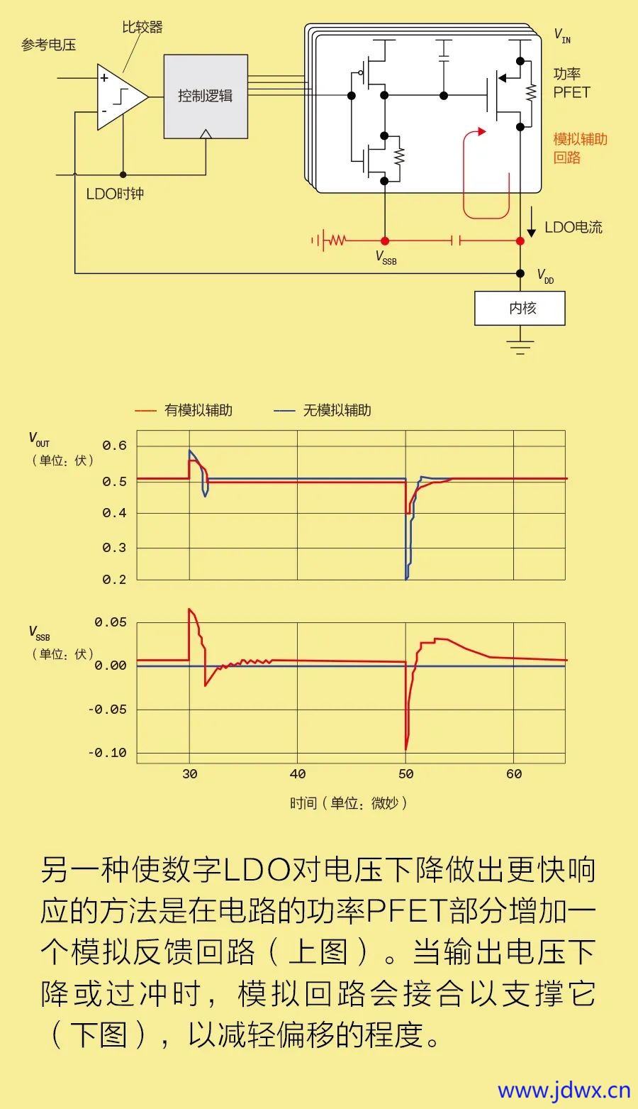

  另一种缩短瞬态响应时间的方法是给数字LDO增加一点模拟性。这种设计集成了一个独立的模拟辅助回路,可对负载电流瞬变作出即时响应。模拟辅助回路可通过一个电容器将LDO的输出电压耦合到LDO的并联PFET,从而形成一个仅在输出电压急剧变化时才接合的反馈回路。因此,当输出电压下降时,它会降低已激活PFET栅极的电压,并瞬间增加流向内核的电流,以降低电压下降幅度。
  现已证明,这种模拟辅助回路可以将电压下降从300毫伏降低到106毫伏(改善65%),可将过冲从80毫伏降低到70毫伏(改善13%)。 当然,这两种技术都有各自的缺点。首先,两者都不能真正匹配现在的模拟LDO的响应时间。此外,自适应采样频率技术需要两个额外的比较器,还需要生成并校准下降和过冲参考电压,以便电路知道何时使用更高的频率。
