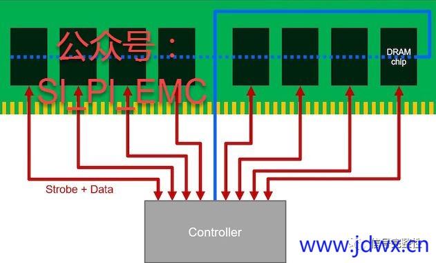

  3、拓扑结构是否满足设计要求,对于SerDes总线,基本都是采用的点对点的设计结构,但是对于Memory,会涉及到T-type和Fly-by结构的选择,以及拓扑结构中每一段传输线的结构。

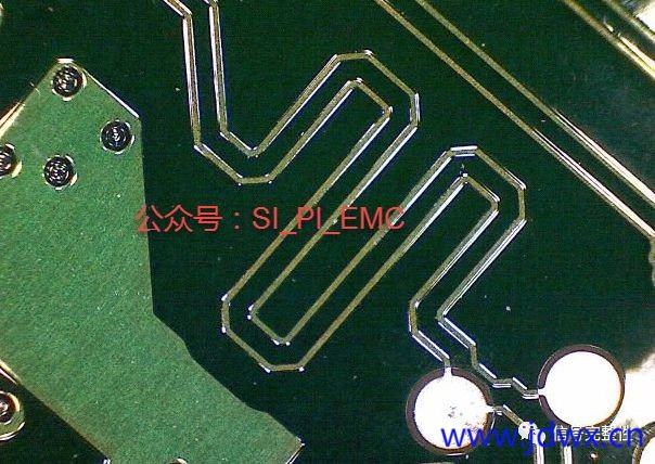

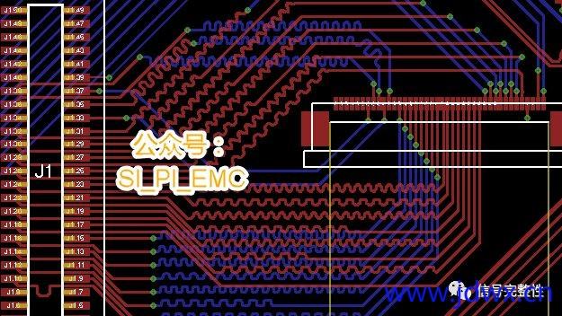

  4、差分对内等长是否满足要求。对于速率特别高的总线,尽量满足等相位或者等时的要求。
  5、对于特定的总线,其对与对之间等长是否满足要求。

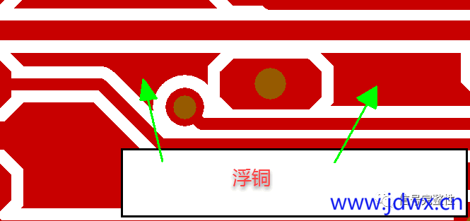

  10、在高速电路的PCB板中不要出现浮铜,要么去掉,要么在浮铜上加GND via。

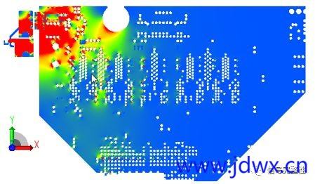

  15、电源平面的设计是否满足通流的要求。

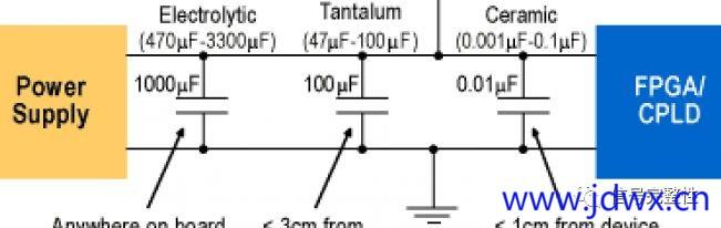

  16、去耦电容的摆放是否合适,一般都是越小容量的电容越靠近芯片的摆放。
  17、去耦电容的出线是否满足短而粗的要求。
