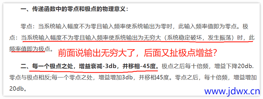

  但是一放到电路里面去,就尴尬了,H(s)的物理意义不是输出除以输入吗?
  那极点的意思不就是使输出为无穷大的点,既然输出无穷大了,那么系统肯定是不稳定的,那么我们常说的极点又到底是什么?
  比如下面是从网上找的别人写的零点和极点的物理意义,难道自己写的时候不懵吗?
那怎么理解我上面这个问题呢?

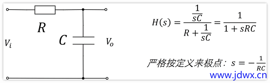

  结合实际的情况,系统的传递函数算出来的根多是负数,而现实世界中是没有负频率的,貌似都是直接把负号去掉之后称为极点。
  比如下面的低通滤波器的传递函数的极点:
  假如R=1Khz,C=1uF,那么极点是s=-1000,但是我们通常说极点是1000,理由貌似是自然界中没有负频率,所以对s求了个模,频率w=|s|=1000,我们把这个求模后的值也还是叫极点,并没有重新取名字。
  这个取了模之后的极点再代入原式子H(s)中,就不能够使H(s)等于无穷大了,当然了,也不能是无穷大,因为无穷大意味着系统不稳定。我们研究的电路系统一般是稳定的,所以基本上极点都是负的,或者说在复平面的左半平面。

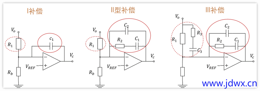

  下面是常见的三种补偿方式
如何快速找到零极点呢?
  其实思路很简单,我们列出对应的传递函数就行了,上面三种结构,传递函数其实不就是放大器的增益表达式吗?
  传递函数都是:H(s)=实线椭圆阻抗/虚线网络阻,我们根据定义求出对应的点就行了。不过这个方法有点麻烦,还得计算。

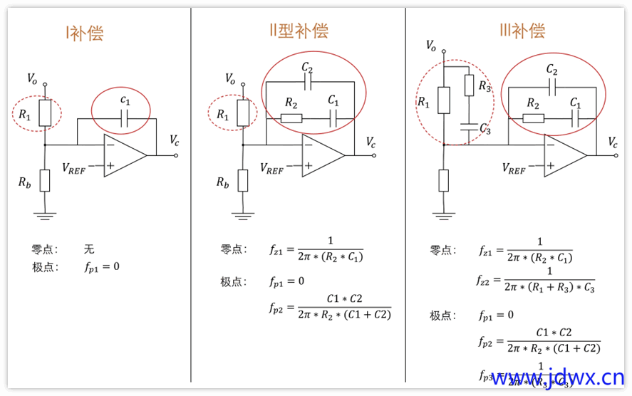

I型补偿
  要想得到零点,那么我们就找使输出等于0的频率点,显然,要想输出等于0,必须C1的阻抗为0,电容的阻抗是1/sC,那么得频率为无穷大才行,一般我们不考虑无穷大的频率,所以说I型补偿没有零点。
  要想得到极点,那么我们需要找使输出为无穷大的点,显然,输出无穷大,只需要电容C1的阻抗是无穷大就行,显然,频率为0时,输出阻抗1/sC为无穷大,也就是说0是I型补偿的极点。
  所以,对于I型补偿,没有零点,有一个极点

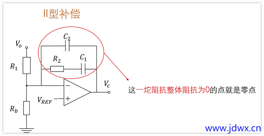

  同样的,要想得到零点,那么我们就找使输出等于0的频率点,显然,要想输出等于0,必须下面这一坨的阻抗为0。
  这一坨的结构是R2和C1串联后,再和C2并联。要想上面那一坨整体阻抗为0,要么C2的阻抗为0,要么R2和C1串联后的阻抗为0。
  因为不考虑无穷大频率,所以C2的阻抗不可能为0。R2和C1串联后的阻抗是可以为0的,即R2+1/sC1=0,解出来就是s=-1/(R2*C1),我们取绝对值换算成频率,即有一个零点w=1/(2π*R2*C1)

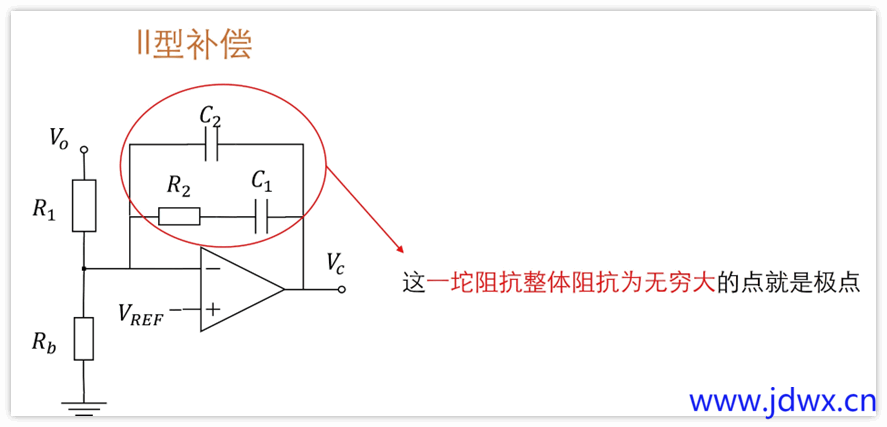

  同样的道理,极点就是下面一坨整体的阻抗为无穷大时的点
  因为上面结构是并联的关系,首先,可以很容易观察到,当频率为0的时候,两个并联的支路阻抗都是无穷大,那么并联之后自然还是无穷大,即,0是这个补偿器的一个极点。

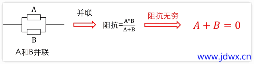

  除此之外,R2和C1串联之后,再与C2并联,也会在其它的频率点等于无穷大,有一个简单方法,只需要把R2和C1和C2的阻抗相加等于0,算出来的点就是极点,原理是什么呢?
  所以,我们把R2和C1,C2阻抗加起来,如果阻抗等于0,那么整体并联的阻抗就是无穷大的了,即R2+1/sC1+1/sC=0,那么最终极点就是:s=-(1/C1+1/C2)/R2。
  取绝对值换算成频率:w=(1/C1+1/C2)/(2π*R2)  所以,对于II型补偿,有两个极点,一个零点。
III型补偿
  由前面可知,II型补偿的零极点都是从反馈网络得来的,我们观察III型补偿,它的反馈网络和II型补偿一模一样。因此,III型补偿反馈网络产生的零极点,同II型补偿是一模一样的,也有两个极点和一个零点,就不再赘述了。
  除了反馈网络,III型补偿在同相输入的电阻上面并联了电阻和电容,那么这个网络是否产生零极点呢?
  自然是会的,不然III型补偿不就没用了吗?方法其实和前面差不多。
  先看零点,零点是使输出为0的点,要想输出为0,那么虚线框的总阻抗要为无穷大。并联之后阻抗要想等于无穷大,那么R1,R3,C3三者加起来的阻抗要等于0,原理还是下面这个
  即:R1+R3+1/sC3=0,即s=-1/((R1+R3)*C3),取绝对值然后换算成频率:w=1/(2π*(R1+R3)*C3)  再看极点,极点是使输出为无穷大的点,要想输出为无穷大,那么虚线框的总阻抗为0。易知,当R3和C3串联的阻抗为0,那么虚线框的总阻抗就为0。R3+1/sC3=0,算s=-1/(R3*C3),取绝对值之后换算成频率:w=1/(2π*R3*C3),即该频率点就是一个极点。
  综上所述,III型补偿有3个极点,2个零点。
上面三种补偿汇总如下:
