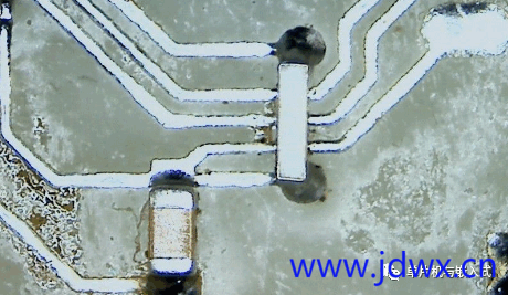

  在PCB布局布线阶段,尤其是在电路板面积小,连线多,层数少的时候。有时遇到某一根连线需要绕很大一圈才能连通,这时,可以考虑零欧电阻。
  上图是用在单面PCB板上做跨线的0欧姆电阻。
