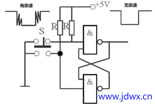

  RS触发器
  利用RS触发器来吸收按键的抖动。一旦有键按下,触发器立即翻转,触电的抖动便不会再对输出产生影响,按键释放时也一样。RS触发电路消抖电路图如下。

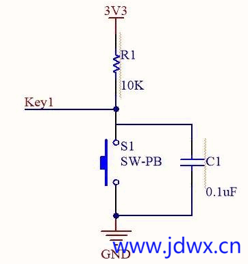

  电容滤波
  将电容并联在按键的两端,利用电容的放电的延时特性。将产生抖动的电平通过电容吸收掉。从而达到消抖的作用,电容消抖电路图如下图所示。
