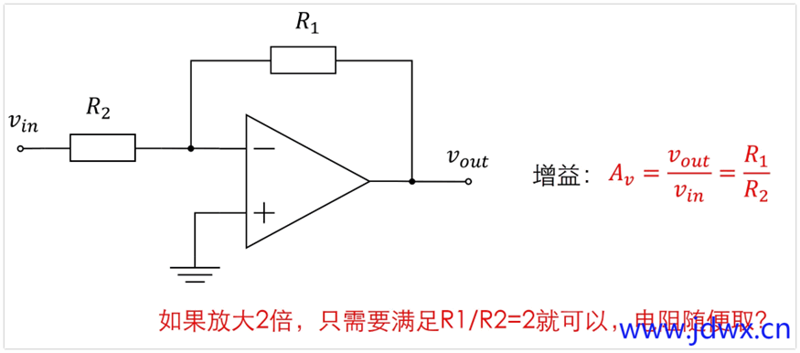

  上期之后,有几个兄弟提到了让讲一讲运放周围电阻的选取,典型问题如下:

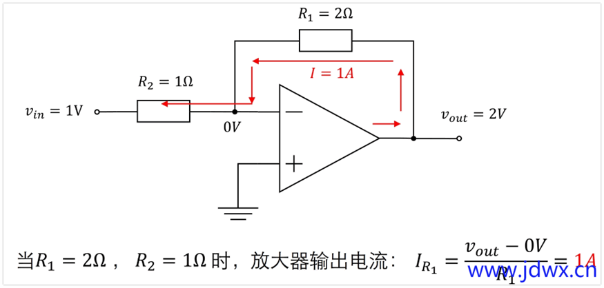

  如下图:如果我们把运放当作理想的,那么放大电路的增益就是两个电阻的比值,如果要让增益等于2,那么R1和R2分别是2K,1K能达到目的,20K,10K也能达到目的,200K,100K也能达到目的,2Ω,1Ω看着也能达到目的,那么这些阻值都是可以的吗?
  电阻大小影响什么?
  这个问题以前也没有深究过,虽然大抵知道一些影响因素,估计也是一些片面的因素,正好借这个机会专门查一查下面就是查到的一些内容。
  电阻的影响主要有这几个方面:
  1、驱动能力与功耗
  2、误差
  3、稳定性
  放大器驱动能力与功耗
  显然,电阻越小,功耗越高,放大器的输出电流也是越大的。
  如上图的例子,如果R1=2Ω,R2=1Ω,很容算出来,流过反馈电阻的电流是1A,这个电流是从放大器输出来的,显然这个电流太大了,一般的放大器都不会有这么大的驱动能力。

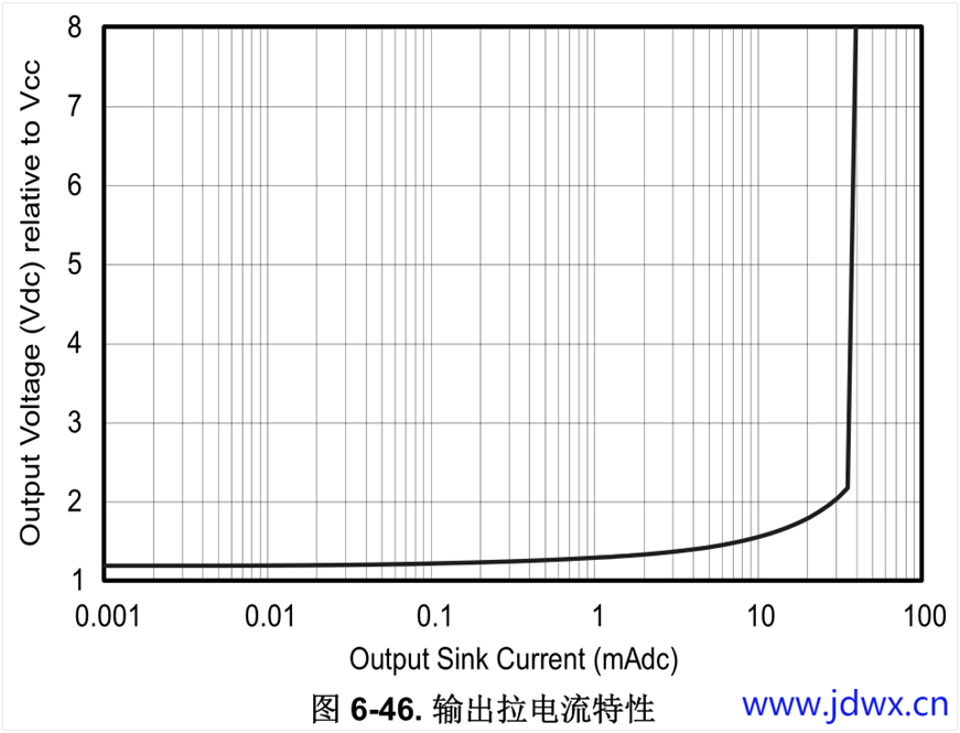

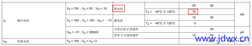

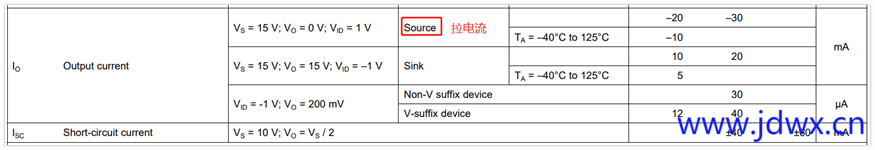

  以TI的通用运放LM2904为例,其输出能力如下图:
  我上面举例的电路,运放是往外输出电流的,这个电流叫做拉电流(Source)。如果电流是从输出端往运放里面流,那么就是灌电流(sink)。图中的吸电流应该就是拉电流的意思,我找了对应的英文的手册,里面就是source。
  总之,这个LM2904运放的最大输出拉电流(source)最小值为10mA(典型值为30mA),所以针对上面的电路,显然,输出电压最大时,输出电流最大。如果采用3.3V供电,那么输出电压不会超过3.3V,所以最大输出电流Imax=3.3V/R1330Ω,即反馈电阻R1至少要大于330Ω。
  如果电阻小于这个,那么电流会大于10mA,那么输出电压幅度会降低,也会发生畸变。如下图是LM2904的输出电压与输出电流的关系,在电流过大时,输出的最大摆幅是会下降的。图中纵坐标我理解是“Vcc-Vout”,这个放大器为非轨至轨运放,在电流较小时,输出最大电压只比VCC小1.2V左右,当输出电流大于30mA,可以看到纵坐标“Vcc-Vout”急剧上升,即Vout急剧下降,输出电压幅度降低。
  这里提一下,为什么图中是30mA呢?而我计算用的是10mA?从前面表中看出,30mA是典型值,显然,我们真正设计要考虑温度,器件一致性,所以计数时用的是表中的最小值,即10mA。

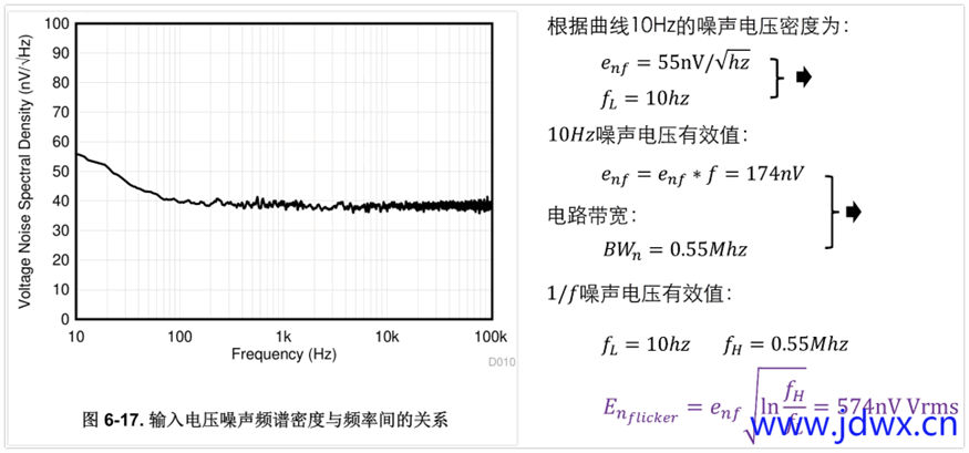

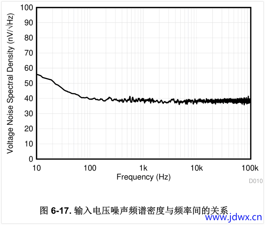

  查看LM2904手册,噪声电压密度曲线如下:

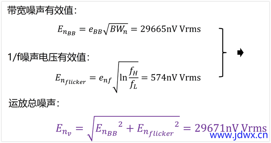

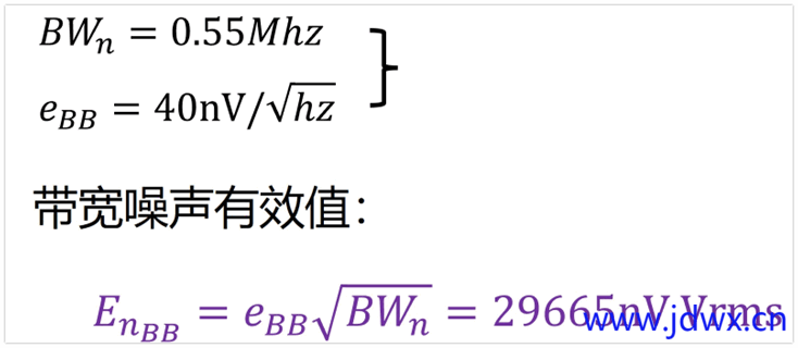

  我们要先求电路的带宽噪声,系统带宽这里指的是运放电路的带宽,上面电路放大两倍,LM2904本身的增益带宽积为0.7Mhz,所以系统3dB带宽为:0.7Mhz/2=0.35Mhz。这个电路等效为一阶滤波器,带宽还需要乘以相关的系数1.57,因此,最终系统带宽为:0.35Mhz*1.57=0.55Mhz。
  从上图曲线中可以看出,系统的带宽噪声电压密度为40nV(hz)^0.5,也可以下面数据表中看出:
  计算得电路的带宽噪声有效值为:
  除了带宽噪声,还需要计算1/f噪声,计算过程如下:
  到此我们计算出了电路的带宽噪声为29665nV,1/f噪声为574nV,可以看到,带宽噪声占主导地位。我们继续求得电路的总噪声为29671nV。
  问题来了,这个噪声电压是什么意思?是哪里的噪声呢?
  这个噪声可以看作是运放输入端的噪声电压,也就是说它是可以被放大的。

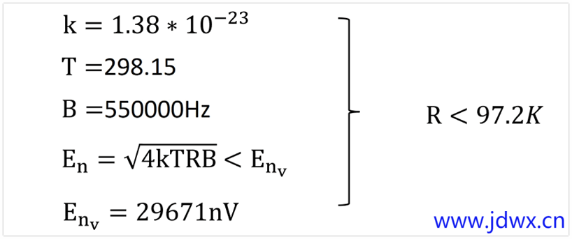

  知道了运放噪声,我们需要知道电阻的噪声是多少?
  电阻的噪声通常指的热噪声,电阻热噪声有效值的计算公式是:
  系统带宽这里指的是运放电路的带宽,前面已经求出来了,为0.55Mhz。当环境温度是25℃,根据开尔文温度和摄氏温度的转换关系,则T=25+273.15=298.15K
  根据前面的原则:电阻噪声,不能大于运放本身的噪声。
  计算得,电阻R
