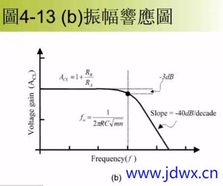

  滤波最常用的3种二阶有源低通滤波电路为:巴特沃兹,单调下降,曲线平坦最平滑;
  巴特沃兹低通滤波中 用的最多的是赛伦凯乐电路,即仿真的该电路。
  一个滤波器,要知道其截至频率是多少,或者能写出传递函数和频率响应也可以。
  如果该滤波器还有放大功能,要知道该滤波器的增益是多少。
  当两级RC电路的电阻、电容值相等时,叫赛伦凯电路,在二阶有源电路中引入一个负反馈,目的是使输出电压在高频率段迅速下降。
  二阶有源低通滤波电路的通带放大倍数为 1+Rf/R1 ,与一阶低通滤波电路相同;
  截止频率为
  注明,m的单位为欧姆,N的单位为 u
  所以计算得出 截止频率为:
  切比雪夫 ,迅速衰减,但通带中有纹波;
  贝塞尔(椭圆),相移与频率成正比,群延时基本是恒定。

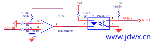

  02运放在电压比较器中的应用
  电压比较
  上图是典型信号转换电路,将输入的交流信号,通过比较器LM393,将其转化为同频率的方波信号(存在反相,让软件处理一下就可以),该电路在交流信号测频中广泛使用。
  该电路实际上是过零比较器和深度放大电路的结合。
  将输出进行(1+R292/R273)倍的放大,放大倍数越高,方波的上升边缘越陡峭。
  该电路中还有一个关键器件的阻值要注意,那就是R275,R275决定了方波的上升速度。

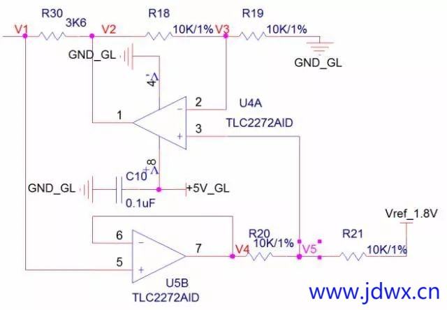

  03恒流源电路的设计
  如图所示,恒流原理分析过程如下:
  U5B(上图中下边的运放)为电压跟随器,故V1=V4;
  由运算放大器的虚短原理,对于运放U4A(上图中上边的运放)有:V3=V5;
  有以上等式组合运算得:
  当参考电压Vref固定为1.8V时,电阻R30为3.6,电流恒定输出0.5mA。
  该恒流源电路可以设计出其他电流的恒流源,其基本思路就是:所有的电阻都需要采用高精度电阻,且阻值一致,用输入的参考电压(用专门的参考电压芯片)比上阻值,就是获得的输出电流。
  但在实际使用中,为了保护恒流源电路,一般会在输出端串一只二极管和一只电阻,这样做的好处第一是防止外界的干扰会进入恒流源电路,导致恒流源电路的损坏,二是可以防止外界负载短路时,不至于对恒流源电路造成损坏。

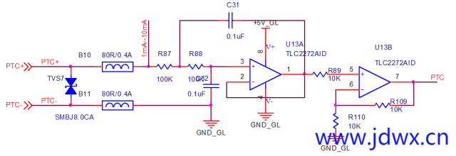

  05热电阻测量电路
  热电阻测量电路
  上图的电路是典型的热电阻/电偶的测量电路,其测量思路为:将1-10mA的恒流源加于负载,将会在负载上产生一定的电压,将该电压进行有源滤波处理,处理后在进行信号的调整(信号放大或衰减),最后将信号送入ADC接口。
  该电路应用时,要注意在输入端施加保护,可以并TVS,但要注意节电容对测量精度的影响,当然,如果在一些低成本场合,上述电路图可简化为下电路。
  热电阻测量简化电路

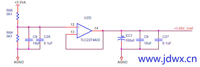

  07单电源的应用
  在运放的实际使用,我们一般为了保持运放的频率特性,一般都采用双电源供电,但有的时候在实际使用,我们只有单电源的情况,也能实现运放的正常工作。
  首先我们运用运放跟随电路,实现一个VCC/2的分压:
  分压电路
  当然,如果在要求不是很高的场合,我们可以直接电阻分压,获得+VCC/2,但由于电阻分压的特性所在,其动态的响应速度会非常慢,请谨慎使用。

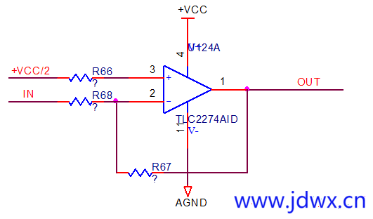

  获得+VCC/2后,我们可以用单电源实现信号放大功能,如下图:
  单电源的应用
  该电路中 R66=R67//R68, 信号的输出增益G=-R67/R68 。
