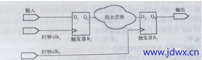

  同步逻辑是时钟之间有固定的因果关系。异步逻辑是各时钟之间没有固定的因果关系。
  同步电路特点:时钟个数只有一个,电路中触发器的时钟输入端连接同一个时钟脉冲源,所有触发器的状态变化都与所加的时钟脉冲信号同步;由于只有一个时钟,所以整个电路所有时钟应该是同源同相的;一般会滤掉毛刺,不需要特别考虑竞争与冒险;有利于静态时序分析;设计的电路具有强耦合关系,不利于面积优化与低功耗优化,不灵活;存在时钟偏斜问题。
  异步电路特点:电路中没有统一的时钟(可以有多个时钟),有些触发器的时钟输入端与时钟脉冲源相连(与时钟脉冲源同步),其余触发器状态变化不与时钟脉冲源同步;由于有多个时钟,因此有些时钟是同源不同相的,有些是不同源的;很大概率存在竞争与冒险;一般无法对异步电路进行静态时序分析;电路耦合关系很弱,设计比较灵活,相同条件下比同步电路功耗低;不存在时钟偏斜问题。

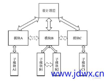

  结构层次化是设计的一种基本思想,需要注意:结构不宜太深,否则综合时面积过大,综合工具会默认做扁平化处理;顶层设置不宜过于复杂,主要完成诸如输入输出,模块调用与实例化,全局时钟,三态总线,全局复位等等简单的功能;双向的信号最好只在顶层出现;子模块之间最好不要有跨层次的接口;合理考虑子模块的功能、结构、时序等。
  模块划分的技巧:对每个同步时序设计的子模块的输出使用寄存器处理;将相关的逻辑或者可以复用的逻辑写在一起;将不同优化目标的部分分开,时序的和面积的分开处理;将时序宽松的分到同一个模块;将存储器件独立划分;合理规划模块的规模。
  图1 模块划分示意图

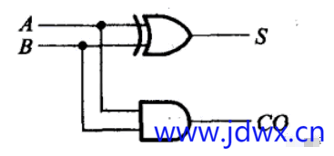

  根据逻辑功能的不同特点,可以将数字电路分成两大类,一类称为组合逻辑电路(简称组合电路),另一类称为时序逻辑电路(简称时序电路)。
  常见组合逻辑电路包括编码器、译码器、数据选择器、数值比较器、加法器、函数发生器、奇偶校验器/发生器等。
  图2 组合逻辑之半加器
  组合逻辑设计注意事项包括:避免组合逻辑反馈环路(容易毛刺、振荡、时序违规等);替换延迟链,用倍频、分频或者同步计数器完成;替换异步脉冲产生单元(毛刺生成器),用同步时序设计脉冲电路;慎用锁存器,锁存器容易产生毛刺。

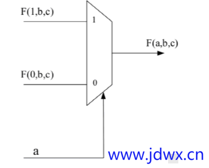

  香农扩展(Shannon Expansion)也是一种逻辑复制、增加面积、提高频率的时序优化手段。香农扩展通过逻辑复制、增加MUX(多路选择器)来缩短某个优先级高但组合路径长的信号的路径延时(信号a),从而提高该关键路径的工作频率,以增加面积换取电路时序性能的优化。其扩展运算公式为:Fa,b,c=aF1,b,c+aF(0,b,c)。
