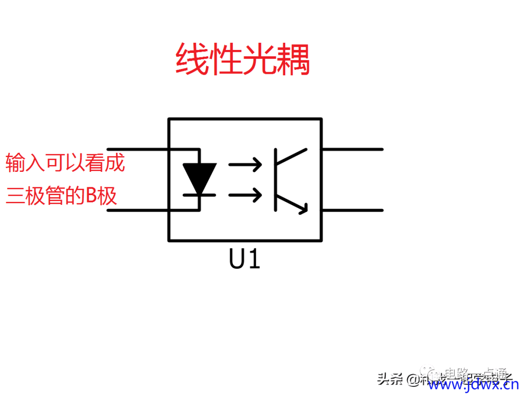

  线性光耦——线性光耦广泛使用在模拟电路中,它的输出特性是线性的,输出和输入呈线性关系。线性光耦可以把输入看成三极管的B极,输入电流越大,输出导通程度越大。
  线性光耦

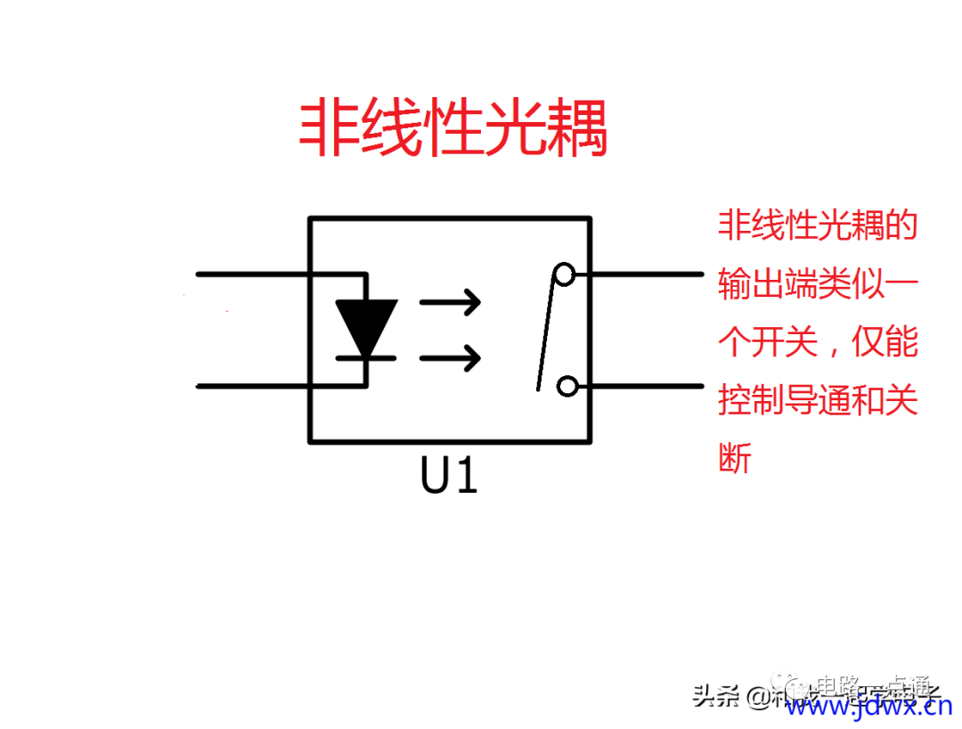

  非线性光耦——非线性光耦的信号传输是非线性的,仅能传输开关信号,这类光耦在数字电路中应用较广泛。
  非线性光耦

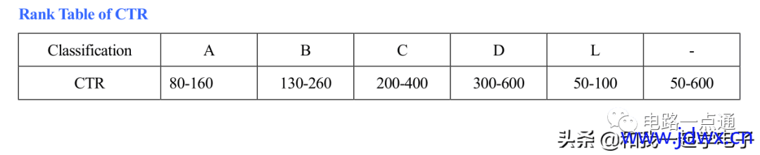

  1.电流传输比(CTR)——电流传输比(线性光耦才有)是光耦的输入和输出电流的比值,比如光耦PC817-A的电流传输比是80-160,则输入1mA时输出端输出0.8~1.6MA。
  PC817不同后缀的电流传输比

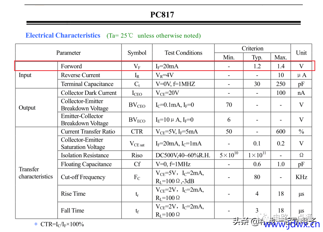

  2.正向压降VF——输入发光二极管通过的正向电流为规定值时,二极管产生的压降,这个参数主要是为了计算流过光耦输入端的电流。
  光耦正向压降

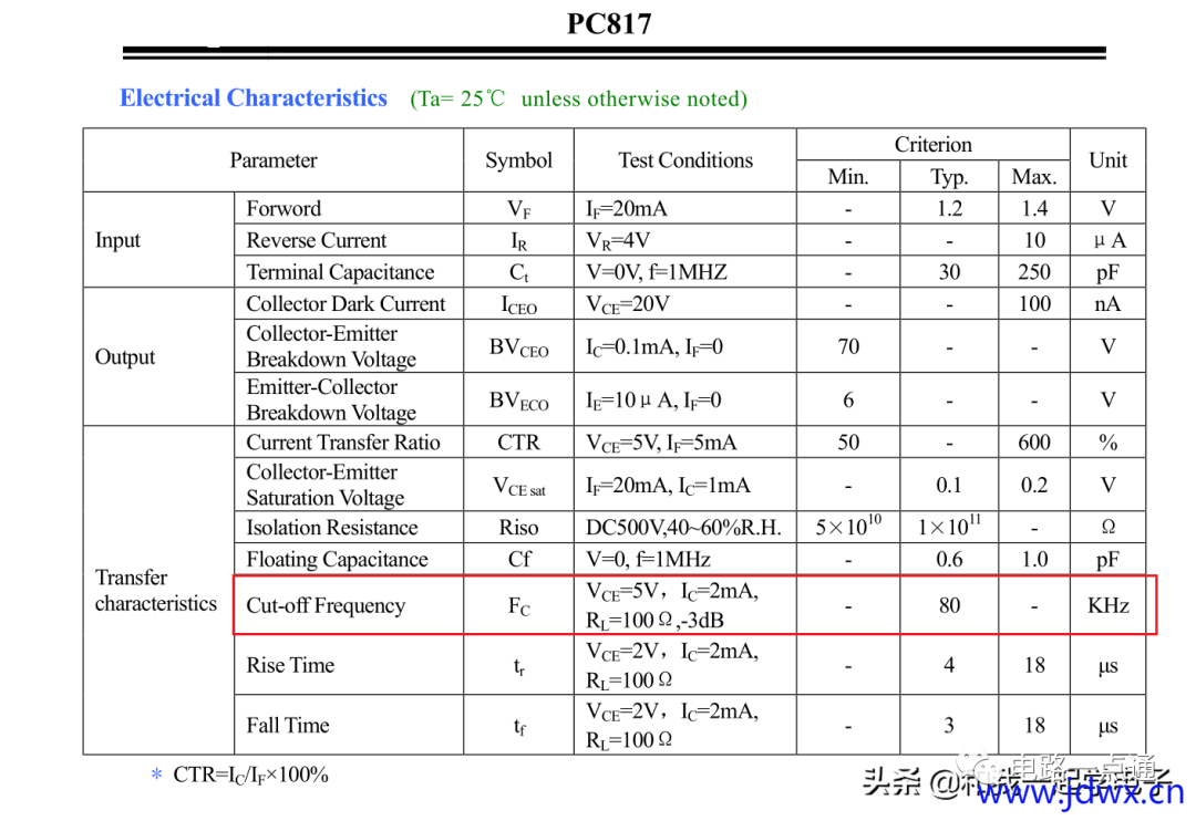

  3.截止频率——截止频率决定了光耦的工作频率不能超过这个值。
  光耦截止频率

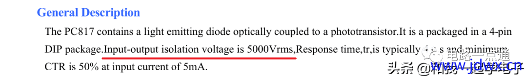

  4.隔离电压——光耦的在电子电路中的作用是信号隔离,如果输入和输出电压击穿则无法隔离,所以隔离电压是比较重要的一个数据。
  光耦的隔离电压

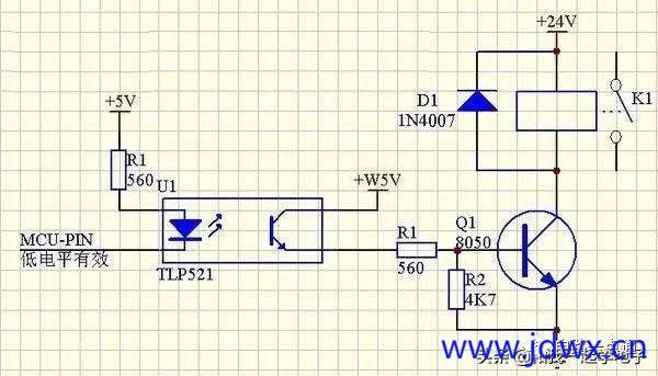

  光耦控制继电器电路
  从电路图中可以看出,要使继电器吸合,只要三极管Q1导通就可以了。
  当MCU-PIN为高电平时,光耦的发光二极管不导通,输出就不会导通,三极管Q1不导通。
  当MCU-PIN为低电平时,光耦导通,Q1导通,继电器闭合。
