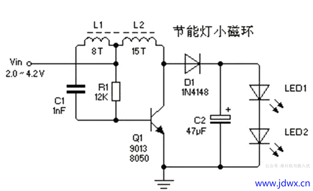

  升压电路使用节能灯小磁环自制的升压变压器:
  可以驱动两只或三只白光LED 串联。

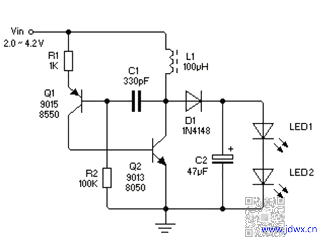

  或者使用成品电感制作:

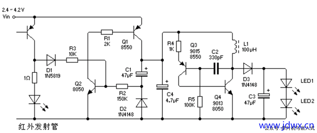

  把上面的电路组合以后的背光延时驱动电路:
