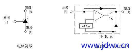

  在分析反馈电路之前,先来了解一下TL431的工作原理,TL431内部是一个十分复杂且细致的晶体管电路,电路符号与等效电路如下:
  由图可知:TL431内部主要包括2.5V基准源、误差放大器、三极管等。
  2.5V的基准电压接在误差放大器的反相输入端,参考电压接在同相输入端,误差放大器的输出端接三极管。注意这里是误差放大器而不是比较器,所谓误差放大器,是通过比较反馈电压与基准电压的差值来产生误差电压,进而调节晶体管的压降。这里晶体管工作在线性区而不是饱和区.

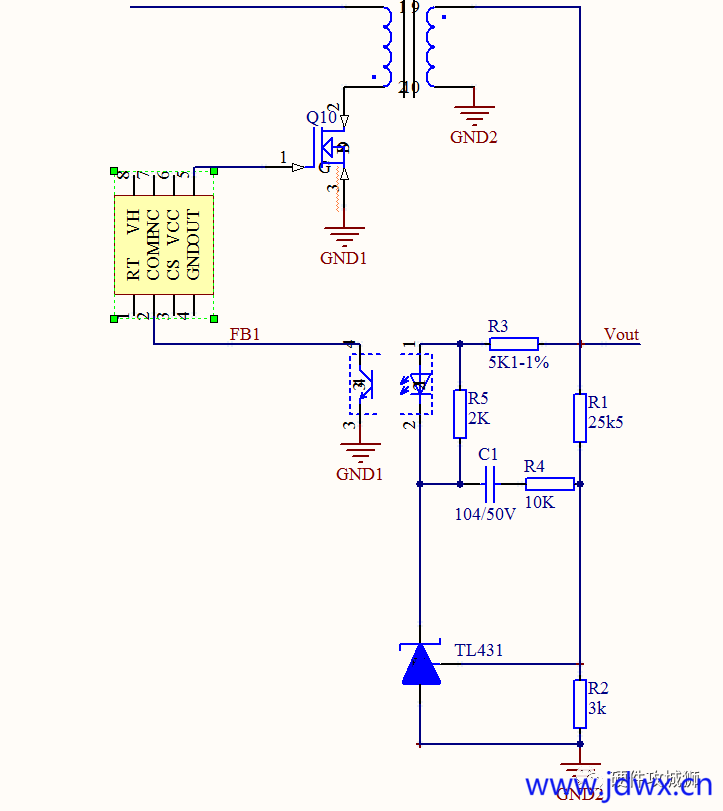

  开关电源的稳压反馈通常都使用TL431 和PC817,如输出电压要求不高,也可以使用稳压二极管和PC817,下面以典型应用图来分析动态过程。
  首先明确两个问题:①此处光耦主要起到两个作用:反馈和隔离。
  ②这里应用的光耦为线性光耦(普通光电耦合器只能传输数字信号,不适合传输模拟信号。线性光电耦合器是一种新型的光电隔离器件,能够传输连续变化的模拟电压或电流信号,这样随着输入信号的强弱变化会产生相应的光信号,从而使光敏晶体管的导通程度也不同,输出的电压或电流也随之不同。
  动态过程分析:
  Vo输出电压增大→TL431参考极电压增大→TL431阴极与阳极压降降低、电流增大→光耦初级电流增大→光耦次级电流增大→FB脚电压升高→电源管理芯片降低MOS管的占空比→Vo输出电压减小。反之亦然,如此保障输出电压平稳。
  参数选择:
  ①R1和R2配置输出电压,取值过小,待机功耗过大,取值过大,无法满足TL431 参考输入端电流要求,一般R1取值几K,R2取值在几K到几十K。
  ②C1与R4串接于TL431控制端和输出端,用来压制低频(100Hz)纹波和提高输出调整率。
  ③R5的作用是对TL431额外注入一个电流,避免TL431因注入电流过小而不能正常工作,实际上如适当选取电阻值R3,电阻R5可以省略。
