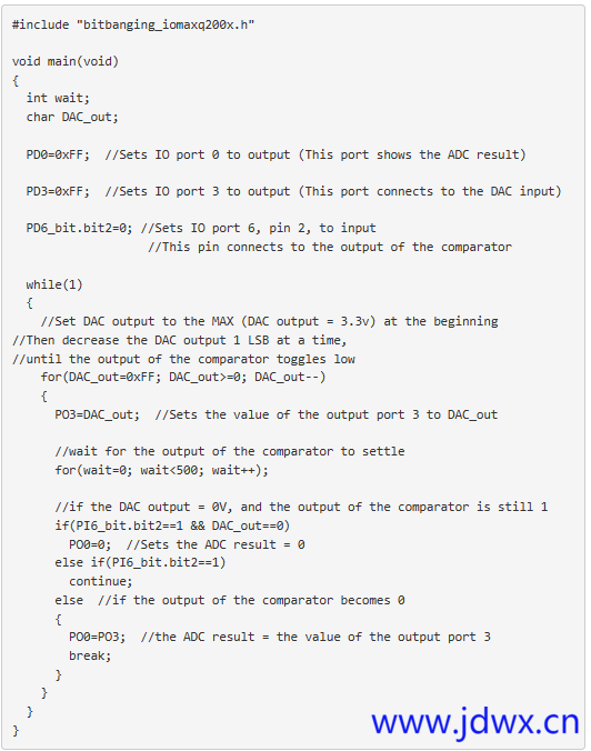

  微控制器输出数据按降序循环变化,并馈入DAC输入。将每个瞬时DAC输出与模拟输入电压进行比较。当DAC输出低于模拟输入时,比较器输出将切换为低电平。比较器输出反馈到微控制器的输入端口。从比较器接收到逻辑低电平信号后,微控制器停止并保存DAC输入数据(微控制器输出数据)。最终DAC输入数据是ADC输出。
  清单1提供了为Maxim的MAXQ2000微控制器编写的示例代码。
  同样,您可以使用相同的概念实现具有不同分辨率的ADC。但是,在实现高分辨率ADC时,需要具有较低容差的更高质量的电阻来降低DAC输出误差。
