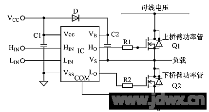

  如图2-1所示,是半桥电路中的高压驱动电路:
  图2-1 半桥驱动电路
  图2-1中,自举电路给一只电容器充电,电容器上的电压基于高端输出晶体管源极电压上下浮动。 VCC通过自举二极管D对自举电容C2充电使其接近VCC电压。 当Q2关断时,VS端的电压就会升高,由于电容两端的电压不能突变,因此VB端的电平接近VS和VCC两端电压之后,而VB和VS之间的电压还是接近VCC电压。 当Q2开通时,C2作为一个浮动的电压源驱动Q2; 而C2再Q2开通期间损失的电荷在下一个周期又会得到补充,这种自举供电方式就是利用VS端的电平在高低电平之间不停地摆动来实现的。

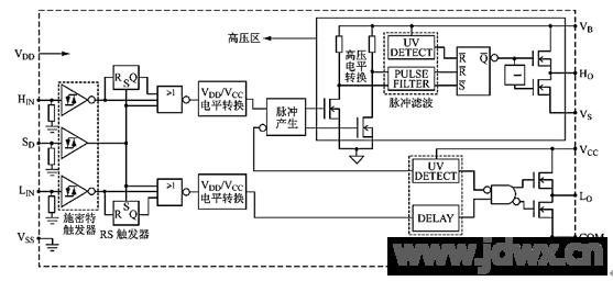

  其中驱动IC的内部结构图一般如图2-2所示:
  图2-2 驱动IC内部原理结构图
  图2-2中C的引脚VB、VS为高压供电引脚,HO为高压端驱动输出引脚,VCC、COM为底压端供电; LO为底压端驱动输出引脚,VSS为数字电路供电引脚。 此半桥电路的上下桥臂是交替导通的,每当下桥臂开通,上桥臂关断时,VS脚的电位为下桥臂功率管Q2的饱和导通压降,基本上接近地电位。

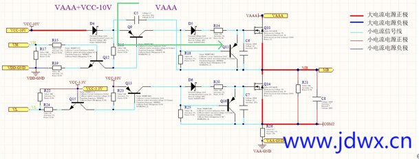

  使用分立元件搭建MOS驱动电路如图2-3所示:
  图2-3 分立元件MOS驱动电路
  如图2-3所示,这是用三极管、二极管、电阻、电容分立元件搭建的MOS驱动电路。 分析情况如下:
  当VH为高电平,Q4就会导通是的Q1的基极为低电平,同时使得Q1导通,VCC-10V电压通过二极管D1、三极管Q1、二极管D2、电阻R1驱动MOS管Q2的G极;
  当VH为低电平,Q4就不会导通,所以Q1的基极没有电流流过也处于截止状态,所以VCC-10V电压不会通过三极管Q1,那么没有电压驱动MOS管Q2的G极,由于MOS管Q2内部寄生电容和电容C2的存在,G极处存在累计电荷,要通过三极管Q3和电阻R5释放掉;
  当VL为低电平,Q7基极有电流流过,所以Q5的集电极和发射极导通,导致Q5基极也流过电流,所以VCC-10V电压通过三极管Q5、二极管D3、电阻R7对MOS管的G极进行驱动;
  当VL为高电平,Q7基极无电流流过,所以三极管Q7不会导通,那么导致Q5的发射极和基极处于等电位,Q5的基极也无电流流过,Q5也处于截止状态,同理三极管Q8和电阻R12组成放电电路对G极电荷进行放电。
  其中自举电容作用如下:
  这里面有个元件可能刚上手分析的时候,弄不懂作用,是哪个呢? 是电容C1。 由于电容上的电压不能突变,这里利用电容这个特性来更好的驱动MOS管的G极,这里你肯定有所疑问,那么没有这个电容就不能驱动吗? 答案:不能。
  在分析电容C1的作用时,首先需要明白,MOS管导通的条件是:
  G极对地电压还是GS之间的电压差?
  由于MOS驱动是G极电压和S极电压的电位差,所以当MOS管导通时,VAAA电压直接加到MOS管的S极,(这里假设VAAA电压为12V,G极对地驱动电压为10V)所以MOS管的GS电压差为:10V-12V=-2V,由于GS之间为负电压,对于N沟道的MOS管,会导致DS之间处于截止状态,所以需要一个电压来抬高G极之间的电压, 当然有种方法是直接用高电压电源直接驱动G极,但是通过MOS管的G极耐压都是非常有限的,那么这个时候电容的作用就体现出来了,当MOS管导通会使得S极电压为VAAA,由于电容的一端与MOS的S极连接,所以这一端电容电压瞬间为VAAA,由于电容上电压不能突变的特性,使得电容另一端电压也增加了VAAA,所以电容另一端的电压约等于VAAA+ VCC-10V,如图2-4所示,这里用了二极管D1来隔离电容C1上电压和VCC-10V,这样的做法使得MOS管导通后,G极驱动电压克服了S极电压抬高的原因。
  图2-4 驱动电路中自举电容电压的变化

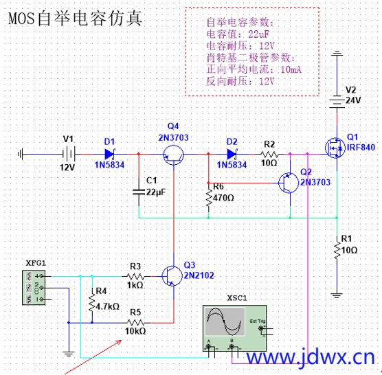

  搭建仿真电路如图3-1所示:
  图3-1 MOS驱动电路
  图3-1中自举电容是C1。

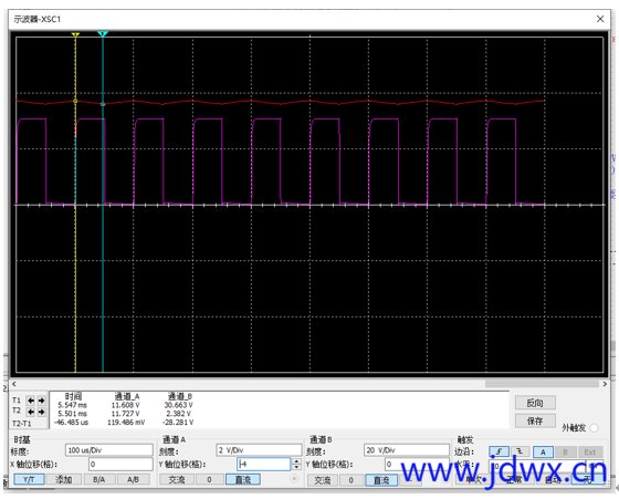

  由于在Multisim中不知道IRF840的栅极总电荷量参数,所以可以适当调整参数然后测自举电容的电荷量变化即可知道所需电荷量,因此可以设置自举电容为100NF,其电容两端电压波形如图3-2所示:
  图3-2 自举电容电压变化波形
  图3-2中可得自举电容电压变化量为V=7.479V,所以MOS管IRF840需求的电荷量为:
  所以如果要使得自举电容上电压变化量为:VBS(min)=0.1V,其所需要的电容量至少为:

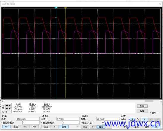

  将算的值代入,可得自举电容两端电压波形如图3-3所示:
  图3-3 自举电容两端电压波形
  由图3-3可知,电容两端电压最大值和最低值相差为119.486mV,与实际设置值相差不大,所以也验证了3.1中电容选择的正确性。
