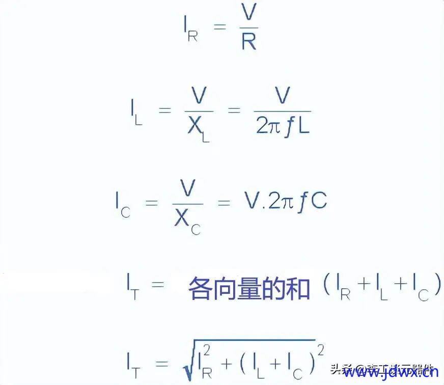

  我们知道并联谐振电路中所有分支的电源电压都是公共的,因此可以将其作为参考量。
  每个并联之路像串联电路一样单独对待,并联电路的总共工电流就是各个分支电流的矢量相加。
  我们可以计算每个分支中的电流,然后将它们相加或计算每个分支的导纳以找到总电流。

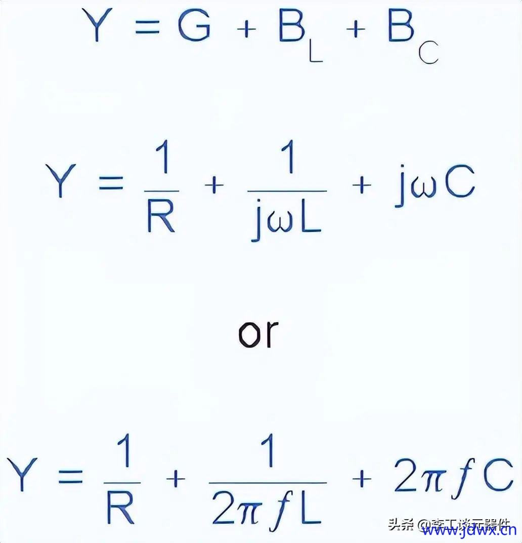

  在串联谐振电路中,当VL= -VC时会发生谐振,这种情况发生在两个电抗相等时,即XL= XC。 并联谐振电路的导纳为:
  当 XL= XC并且 Y 的虚部变为零时,就会发生共振。 然后:

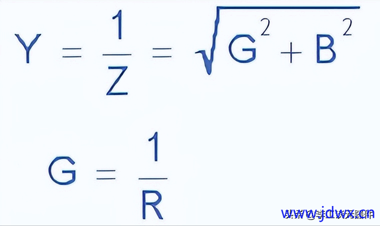

  并联电路阻抗在谐振时达到最大值,则电路导纳必须处于最小值,并且并联谐振电路的特性之一是导纳非常低,限制了电路电流。
  与串联谐振电路不同,并联谐振电路中的电阻对电路带宽具有阻尼作用,从而降低了电路的选择性。
  并联谐振电路阻抗图
  由于电路电流对于任何阻抗值Z都是恒定的,因此并联谐振电路两端的电压将具有与总阻抗相同的形状,并且对于并联电路,电压波形通常取自电容两端。
  在谐振频率ƒr处,电路的导纳处于其最小值并且等于由 1/R 给出的电导 G ,因为在并联谐振电路中导纳的虚部,即电纳B为零。

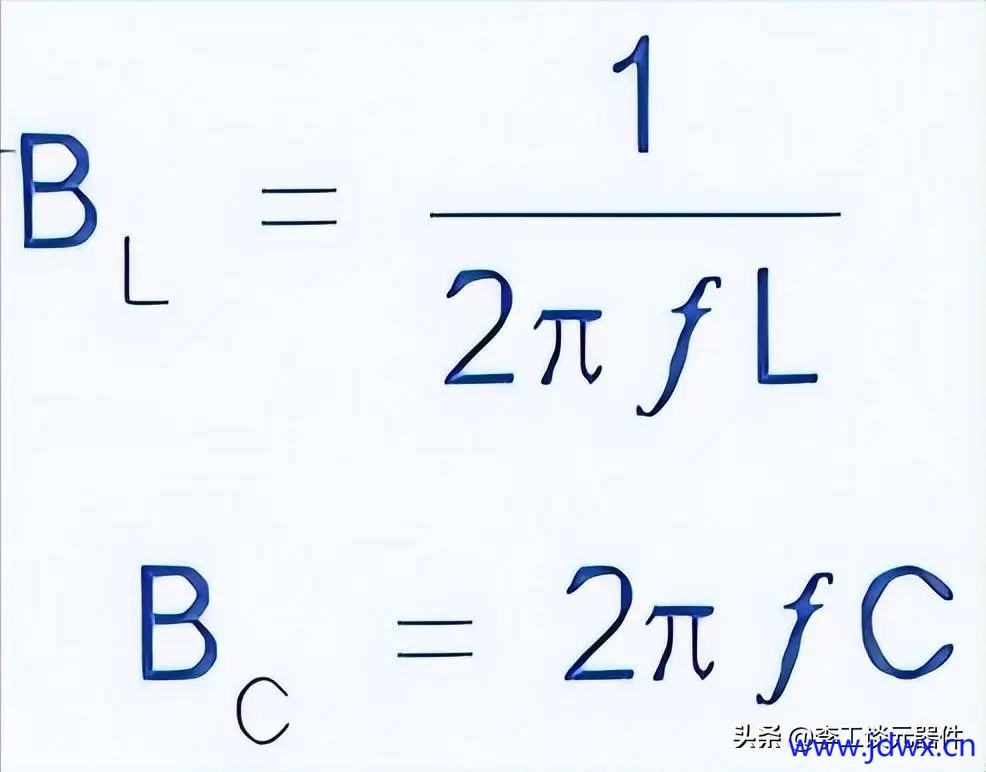

  从下图可以看出,电感电纳BL与双曲线所表示的频率成反比。 电容电纳BC与频率成正比,因此用直线表示。 最后的曲线显示了并联谐振电路的总电纳与频率的关系图,是两个电纳之间的差。
  我们可以看到,在谐振频率点,如果它穿过水平轴,则总电路电纳为零。 在谐振频率点以下,电感电纳主导电路,产生“滞后”功率因数,而在谐振频率点以上,电容电纳主导电路,产生“超前”功率因数。

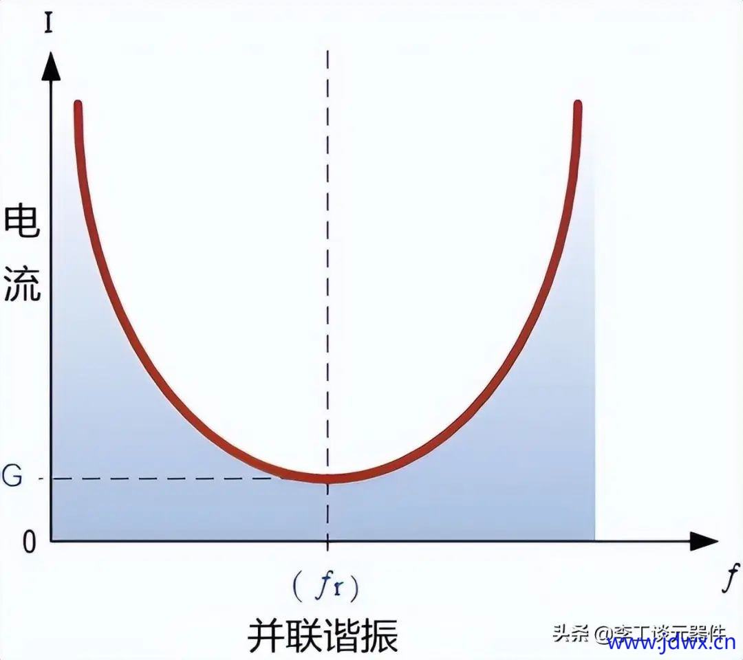

  由于在谐振频率处总电纳为零,导纳处于最小值且等于电导G。 因此,在谐振时,流过电路的电流也必须处于其最小值,因为电感和电容支路电流相等(IL= IC)并且异相 180 o 。
  又因在并联 RLC 电路中流动的总电流等于各个支路电流的矢量和,对于给定频率,计算公式为:
  并联谐振计算公式--电流
  在谐振时,电流IL和IC相等并且相互抵消,使净无功电流为零。 然后在共振时,上述方程变为下面这个公式:
  并联谐计算公司--电流
  并联谐振电路分析--谐振时的并联电路电流
  由于流过并联谐振电路的电流是电压除以阻抗的乘积,因此在谐振时阻抗Z处于最大值 ( =R )。 因此,该频率下的电路电流将处于其最小值V/R并且并联谐振电路的电流与频率的关系图如下所示:

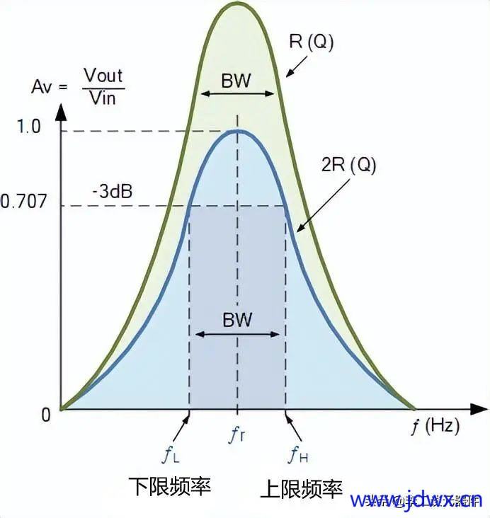

  并联谐振电路的带宽以与串联谐振电路完全相同的方式定义。 上限和下限截止频率如下:ƒ上限和ƒ下限分别表示半功率频率,其中电路中消耗的功率是在谐振频率0.5( I 2 R )下消耗的全功率的一半。
  并联谐振电路--带宽和品质因数
  与串联电路一样,如果谐振频率保持恒定,品质因数Q的增加将导致带宽降低,同样,品质因数的降低将导致带宽增加,定义如下:
  BW =ƒr/Q 或 BW = ƒ上- ƒ下
  同样改变电感 L 和电容器 C 之间的比率或电阻值R带宽,因此电路的频率响应将在固定谐振频率下发生变化。

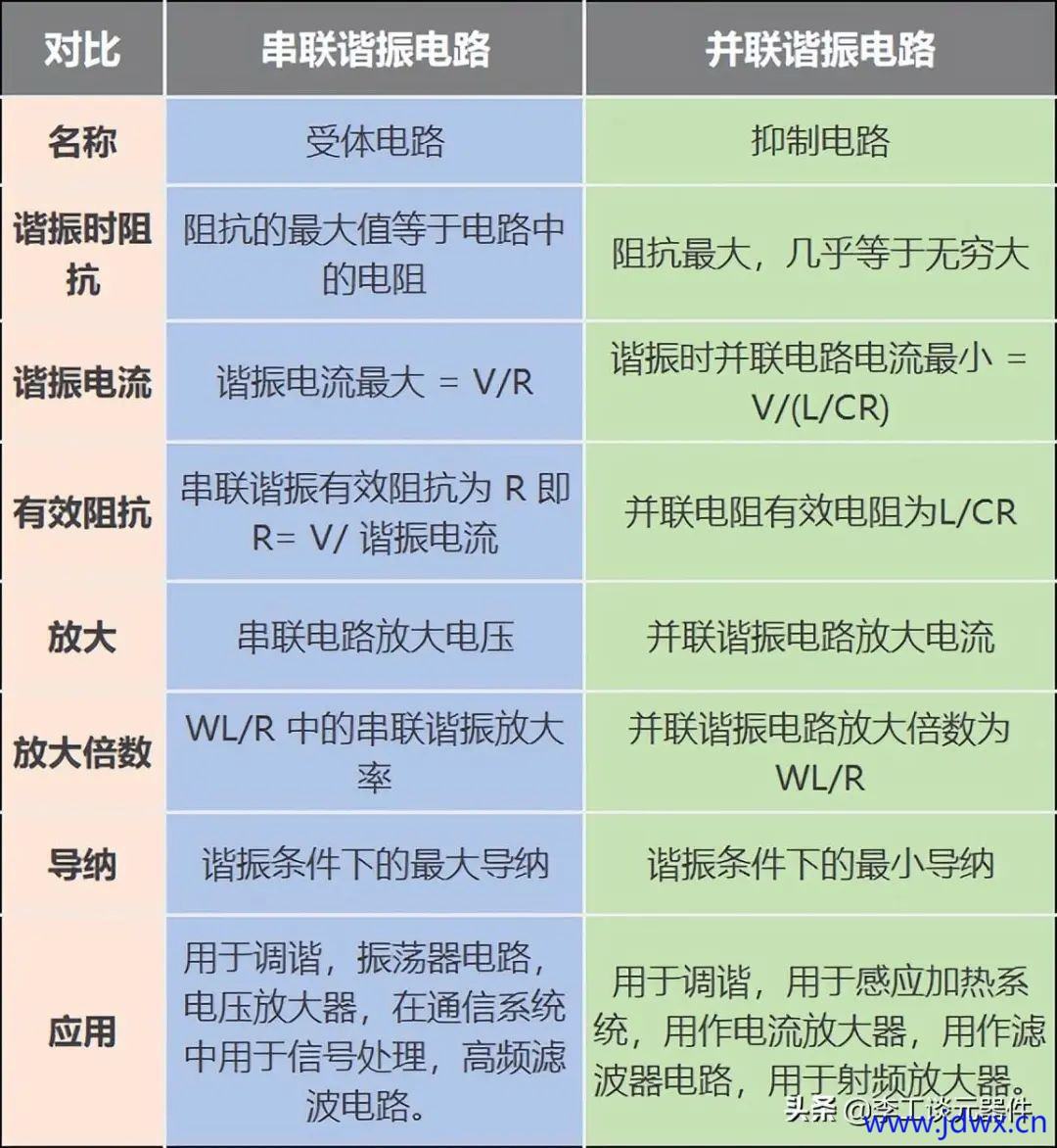

  并联谐振与串联谐振的区别
  并联谐振与串联谐振的区别图
