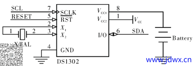

  电子钟表型定时开关使用的也较多,常用LR6818、LM8650、LM8561等集成块为中心的电子钟电路。下图为与单片机的连接图,其中VCC1为主电源,VCC2为后备电源。在一般情况下,SCL、I/O、RST与单片机连接实现1302的读写控制。

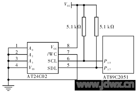

  存储器AT2402的1,2,3脚为空脚,4脚为接地端,5脚为数据端,6脚为时钟端,7脚为写保护端口,8脚为电源。
  AT24C02在设计中的作用是掉电存储器,是为防止电源突然断开时,用户信息不会丢失,存储当前设定的信息。AT24C02是Atmel公司的2kB的电可擦除存储芯片,由于AT24C02的数据线和地址线是复用的,采用串口的方式传送数据,所以只用两根线SCL(移位脉冲)和SDA(数据/地址)与单片机传送数据。电压最低可达2.5V,额定电流为1mA,静态电流10μA(5.5V),芯片内的资料可在断电的情况下保存相当长的时间,而且采用8脚的DIP封装,使用方便。其与单片机的连接如下图所示。

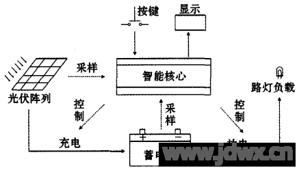

  路灯控制系统工作原理:白天光伏电池向蓄电池充电,晚上蓄电池提供电力供路灯照明。所以蓄电池将构成一个充放电循环。太阳能路灯照明控制电路包括光伏电池、蓄电池、路灯和控制器四部分。设计中采用AT89S52单片机,并将其作为智能核心模块。外围电路主要包括太阳能电池电压采样模块、蓄电池电压采样模块、键盘电路模块、LED显示模块、充放电控制模块等。下图是太阳能路灯控制器结构设计图。

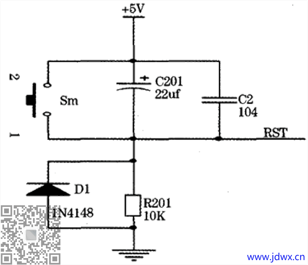

  复位电路
  复位电路如下图所示,电路结构简单,稳定可靠。

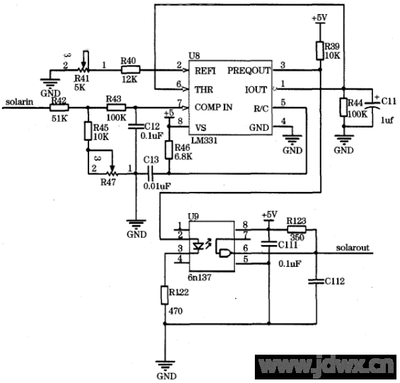

  采样模块设计
  太阳能电池采样和蓄电池采样对于系统正常运行起着非常重要的作用。太阳能路灯控制器要对蓄电池充放电进行合理控制,即需对蓄电池、太阳能电池板电压进行采样。为此,AT89S52单片机就要外接A/D转换模块,把电压转换为数字信号,系统选用v/F转换芯片LM331组成数模转换电路。在系统采样设计中,为了防止因为外部因素导致AT89S52程序跑飞或死机,提高系统稳定性,在LM331与单片机之间还需增加单通道的高速光电隔离器6n137J。下图为太阳能电池板采样电路图。系统蓄电池采样和太阳能电池板采样电路相同。
