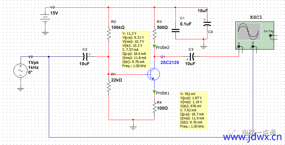

  1.具体电路的设计及分析:
  确定发射级电流Ie的值,参考Ie与特征频率fT的关系确定,且需要小于最大额定值,最大额定值查阅datasheet即可;
  经验:小信号共发射极放大电路的Ie可以取0.1mA致数mA,中功率管则在几毫安到几十毫安,大功率管则在几十毫安到几安培。
  Rc和Re的确定,电路的放大倍数已知,且其大小为Rc与Re的比值,Re上的直流压降需要在1-2V之间;Vce为电源电压的一半,一般可取Re为100欧;由此可以得出Rc和Re的大小。接下来需要验证设计的合理性:首先计算静态功耗Pc=Vce*Ic,是否小于Pcm;接下来仿真观察放大器是否存在非线性失真,若Rc太大,则压降变大,输出振幅较大时,集电极电位靠近发射级电位,消去波形下侧;若Rc太小,则集电极电位靠近电源电位,消去上侧。(将集电极电位设计在Vcc和Ve的中点),根据上面的情况适当调整Rc和Re的值,直道符合设计要求。
  假设hfe为200,求出Ib,则假设流过基极电阻的电流为大于10*Ib以上的电流(忽略Ib),计算Vb求出两个偏置电阻的阻值,注意,上面的仿真是在完成这一步骤的基础上进行的。
  耦合电容组成了高通滤波电路,根据具体的使用情况确定即可。
  去耦电容的添加,注意去耦电容的连接顺序。
