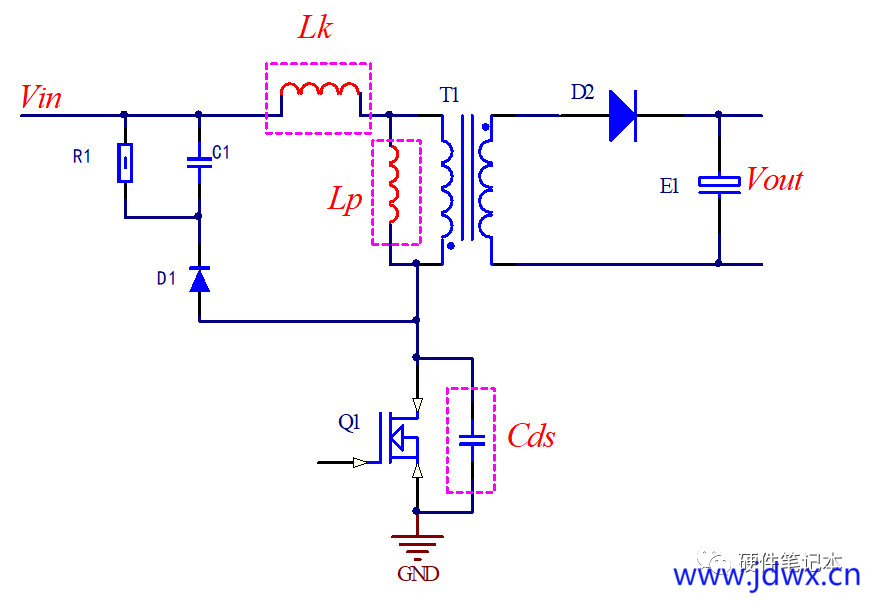

    一、RCD钳位电路
  反激式开关电源的RCD钳位电路由电阻R1、电容C1和二极管D1组成,如下图,其中:Lk为变压器的漏感,Lp为变压器原边绕组电感、Cds为Q1的寄生电容、T1为变压器、Q1是开关管、D2是输出整流二极管,E1是输出滤波电容。
  变压器漏感Lk与原边电感Lp串联,原边电感Lp与变压器T1并联。原边电感Lp的能量可通过理想变压器T1耦合至副边,给后端负载提供能量。
  但变压器漏感Lk的能量无法耦合至副边,只能通过寄生电容释放能量,引起的尖峰电压,可以通过电阻R1吸收回路吸收能量。
  1、工作原理
  为了简化,其他的元器件已去掉,工作过程:Vin是整流之后的直流脉动电压,当开关管Q1关断时,漏极电流迅速下降,变压器原边电流给Cds充电,D1导通。由于C1容值远大于Cds,所以Lk释放的能量主要给C1充电。由于电容电压具有不能突变的特性,且电容值越大电压变化率越小,因此C1的存在,降低了开关管漏源电压尖峰值,减小了开关管电压变化率,电源的EMI也就较好。当绕组中的电流反向时,D1截止,C1充电结束,此时C1通过R1放电,C1吸收的漏感能量通过R1来消耗。

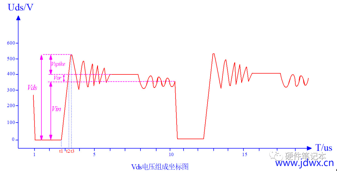

  2、Uds关键波形分析
  1)下图是开关管Q1的Vds电压随着时间变化的波形图,t1时刻前也就是纵坐标为零时候,Q1导通,由于变压器原边电感较大,且电感两端电压与电流变化率成正比,因此流经漏感电流线性上升,到t1时刻,Q1断开;
  2)t1至t2时刻时,由于变压器原边电感的作用,流经变压器的原边电流基本不变,且此时RCD钳位电路中的二极管关断,输出电路的二极管D2反向截止。
  这一阶段可以认为是变压器的原边电流对Q1的寄生电容Cds恒流充电。
  而在此时电容C1向R1缓慢放电,当漏极电压大于整流后的输入电压与变压器副边的反馈电压之和后,变压器原边的能量耦合到副边,并经整流二极管D2整流,以及E1电容滤波之后开始向负载提供能量。
  3)t2时刻后,ds大于输入电压与C1此时的两端电压之和,二极管D1导通,流经D1的电流急剧上升,同时钳位电容C1不断充电,直至t3时刻变压器原边电流下降为零时,二极管D1再次关断,此时漏极电压升至最大值。
  4)t3时刻后由于寄生电容Cds两端电压大于输入电压,将有一反向电压加在变压器原边两端,因此,Cds与变压器原边励磁电感及其漏感开始谐振,谐振期间,开关管的漏极电压逐渐下降,储存于Cds中的能量的一部份将转移到副边,另一部分能量返回输入电源,直到谐振结束,漏极电压稳定至直流输入电压(Vin)与变换器次级反射电压(Vor)之和大小。
  为方便理解,对Q1关断时候的尖峰端Uds的波形电压解剖分析,在下图中,Vdsmax=Vinmax+Vor+Vspike,其中:
  Vds:Q1中D与S两端电压
  Vin:直流输入电压
  Vor:变压器次级反射电压
  Vspike:变压器初级漏感造成的尖峰电压

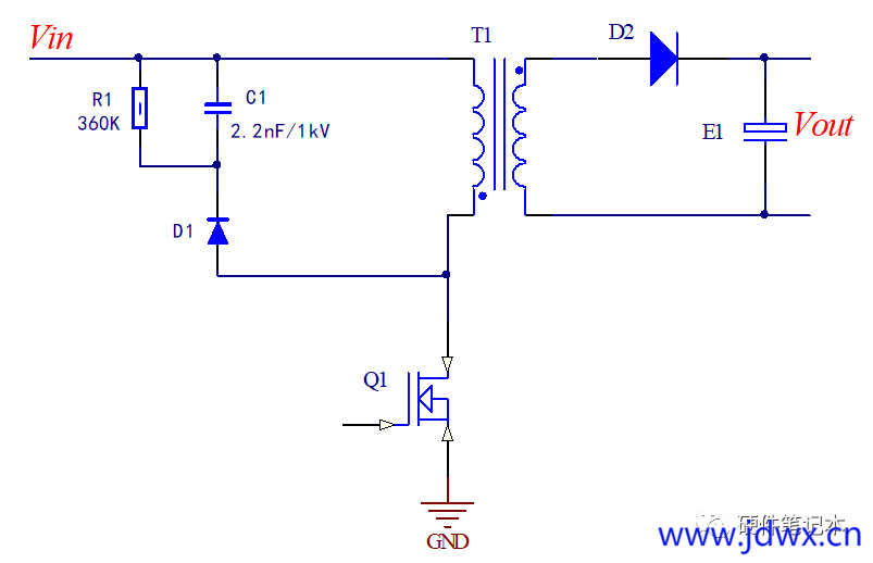

  如下图是反激式开关电源局部电路,看看改变电阻R1阻值,Uds波形参数会有什么变化,取R1分别等于360K、180K、106K,市电输入190VAC、相同负载情况下测试的波形。
  1)R1=360K
  从下图可以看出来,在R1=360K时候,Vds=548.6V

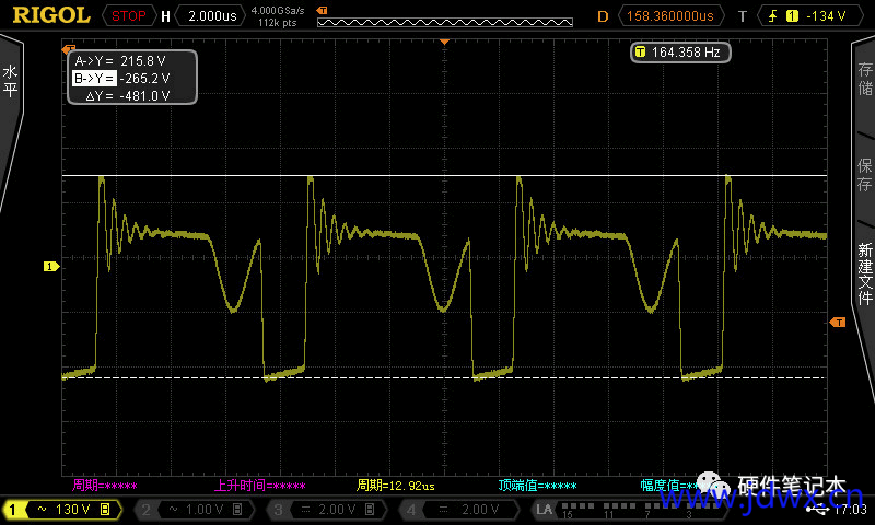

  2)R1=180K
  从下图可以看出来,在R1=180K时候,Vds=481.0V

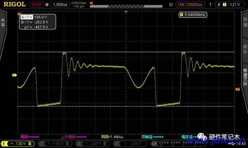

  3)R1=108K
  从下图可以看出来,在R1=106K时候,Vds=457.6V
  从以上三张图可以看出,电阻越小,Vds电压越小,这是由于放电电流越快,因为C1吸收的能量靠电阻来消耗,但是R1过小会增大变压器能量损耗;
