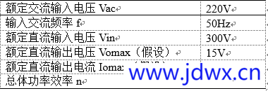

  设置输入输出参数:
  表2-1 输入输出参数表

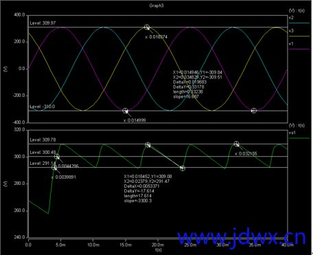

  2.3、仿真分析
  图2-3是三相输入波形与输出电压波形图:
  图2-3输入与输出电压波形图
  图2-3测得输出电压最大值为309V,输出电压最小值为291V;输入电压最大值310V,输入电压最低值为-310,输入电压的频率为:
  测得纹波电压为Vr=309V-291V=18V,电容放电时间测得为5.34ms,这些与理论计算值相差不大,说明电容计算是正确的。
