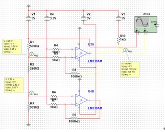

  电路结构图如图1-1所示:
  图1-1
  图1-1电路中比较器采用LM339,由于339内部结构,需要使用电阻R2进行上拉处理,输出高电平电压为5V,输出低电平电压为0V。

  图1-1节点一所在的是“上行滞回比较器——带参考电源”,其中V4为参考电源Vref,V1为输入电源Vin,得比较器U3A的电压回差公式为:
  代入数值计算可得:
  当电源V1为5V时,节点1处的电压为:
  V1所在支路的电阻之后为:
  其中将电阻R2和电阻R3合并可得:
  设置节点1为阈值电压3.3V,电源V1电压值为:
  设置节点1处电压每次递减10mV,电源V1每次递减/递增电压为:
  由于式(1.2)求得回差电压为50mV,回差电压的中心电压是以3.3V为中心的,所以理论上节点1的输入电压在(3.275V~3.325V)之间,电压不会发生跃变。

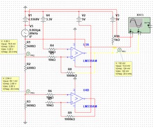

  根据式(1.6)求得的电源V1增加或者减小的改变值,在初始电压4.9368V上加上干扰电压源V5(使用交流电源为干扰电源,设置频率为20K,电压赋值为0.015V),仿真电路图如图1-3所示,交流电源V5设置参数如图1-4所示:
  图1-4 测试仿真电流图
  图1-5 交流电源参数图

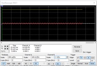

  测试(1)数据,示波器红色信号为输入电压纹波,黄色信号为输出信号,波形如图1-6所示:
  图1-6 测试数据(1)
  图1-6表明输入信号纹波电压在30mV,输出电压为高电平。

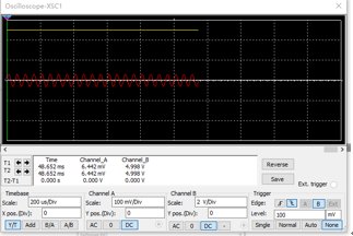

  测试(2)数据,示波器红色信号为输入电压纹波,黄色信号为输出信号,波形如图1-7所示:
  图1-7 测试数据(2)
  图1-7表明输入信号纹波电压在60mV,输出电压为高电平。

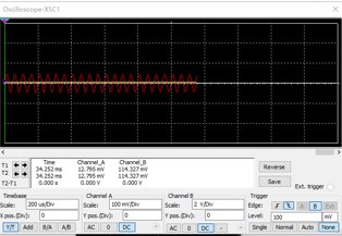

  测试(4)数据,示波器红色信号为输入电压纹波,黄色信号为输出信号,波形如图1-9所示:
  图1-9 测试数据(4)
  图1-9表明输入信号纹波电压在120mV,输出电压为低电平。

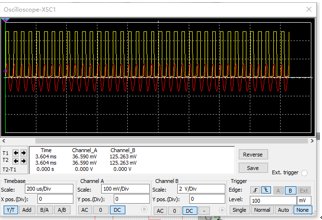

  测试(5)数据,示波器红色信号为输入电压纹波,黄色信号为输出信号,波形如图1-10所示:
  图1-10 测试数据(5)
  图1-10表明输入信号纹波电压在150mV,输出电压为方波信号,输出电压随着输入信号一起变化,说明纹波电压过大,超过迟滞比较器设定的电压回差。
  实际测试表明输入电压纹波在120mV,输出电压发生跃变变化; 理论上节点1的输入电压纹波在50mV之间,电压不会发生跃变,对应的电源V1输入电压纹波在75mV; 与实际测得的120mV,其原因是比较器不是理想的,会存在一定的误差。
