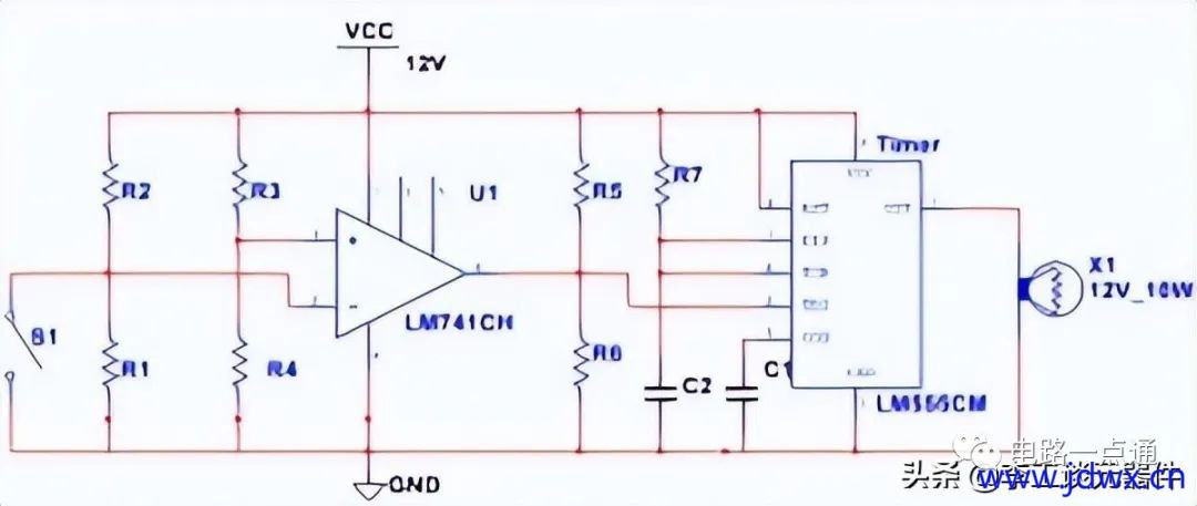

  一、洗手间自动开关灯电路
  不知道大家有没有想过,在你进入洗手间的时候,系统就能帮你打开灯,当你离开浴室的时候,灯就会自动关掉。(忽然有种恐怖的气息) 这是真的可以实现的,下面就介绍洗手间自动开关灯电路,只需要一个常闭开关、一个运算放大器、一个555 定时器和一个12V灯。 1、洗手间自动开关灯电路元器件清单
  洗手间自动开关灯电路元器件清单 2、洗手间自动开关灯电路连接 LM741 运算放大器是由 8 个引脚组成的单个 运算方法器芯片。引脚 2 和 3 为输入引脚,引脚 3 为同相端,引脚 2 为反相端。 电路通过分压器将固定电压提供给引脚 3,通过开关将输入电压提供给引脚 2。 电路使用的开关是常闭单刀单掷开关,LM741 运算放大器芯片的输出被送到 555 定时器 IC,如果触发(由其输入引脚 2 处的低电压触发),则会在其输出引脚上生成一个高逻辑脉冲(电压等于 12V 电源),这个输出引脚连接到 12V 灯。 3、洗手间自动开关灯电路原理图
  洗手间自动开关灯电路原理图 4、洗手间自动开关灯电路工作原理 开关放置在墙壁上的方式是,当将门完全推向墙壁以将其打开时,当门接触墙壁时,常闭开关将打开。此处使用的 LM741 运算放大器用作比较器,当开关打开时,反相端连接到 12V 电源,大约 4V 的电压被馈送到同相端。 现在,同相端电压小于反相端电压,运算放大器的输出端会产生一个低逻辑脉冲,这通过分压器装置馈送到定时器 IC 输入。555 定时器 IC 在其输入端被一个低逻辑信号触发,并在其输出端产生一个高逻辑脉冲。在这里,555 定时器工作在单稳态模式,当灯接收到这个 12V 信号时,它就会发光。 同样,当一个人从洗手间出来并关上门时,开关会回到正常位置并关闭。由于 LM741 运算放大器的非反相端的电压高于反相端,因此 LM741 运算放大器的输出处于逻辑高电平,这无法触发计时器,由于定时器没有输出,灯被关闭。

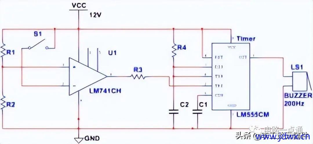

  雨是必要的,但同时雨的影响力也是毁灭性的,很多时候自己怕淋雨,晒的衣服也怕被雨淋湿,尤其是在下大雨的时候,即使是在车里面,操作车辆挡风玻璃也成为了一个很麻烦的事情。 这时候,一个雨水报警系统就很有必要了,可以指示下雨的可能性。 雨水报警系统的元件包括一个运算放大器、一个555 定时器、一个蜂鸣器、两个探头,还有一些其他的基础元器件。 将这个电路放在车里或者家里其他地方,并且将探头放在外面,就可以有一个简单的系统来检测雨水。 1、简易雨水报警系统元器件清单
  简易雨水报警系统元器件清单 2、简易雨水报警系统电路连接 运算放大器 LM741 在这里用作比较器,两个探头作为输入提供给运算放大器 LM741 的反相端子,这样当雨水落在探头上时,它们就会连接在一起。通过分压器装置向同相端子提供固定电压。 运算放大器 LM741在引脚 6 上的输出通过上拉电阻提供给定时器的引脚 2。定时器 555的引脚 2是触发引脚。 这里,定时器 555 以单稳态模式连接,因此当它在引脚 2 触发时,在定时器的 引脚 3 产生输出。6 引脚和地之间接一个470uF的电容,5脚和地之间接一个0.01uF的电容。在引脚 7 和 Vcc 电源之间连接一个 10K 欧姆的电阻。 3、简易雨水报警系统电路原理图
  简易雨水报警系统电路原理图(点击可放大) 4、简易雨水报警系统电路工作原理 没有下雨时,探头不相互连接(此处使用按键代替探头),因此 运算放大器 LM741 的反相输入端没有电压供应。由于同相端提供固定电压,因此运算放大器的输出为逻辑高电平信号。当这个信号加到定时器的输入引脚时,它没有被触发,也没有输出。 下雨时,由于水是电流的良导体,因此探针通过水滴相互连接,因此电流开始流过探针,并且电压被施加到运算放大器 LM741 的反相端子。该电压高于同相端的固定电压,因此运算放大器的输出处于逻辑低电平。 当该电压施加到定时器输入时,定时器被触发并产生逻辑高输出,然后将其提供给蜂鸣器。因此,当感应到雨水时,蜂鸣器开始响起,指示下雨。

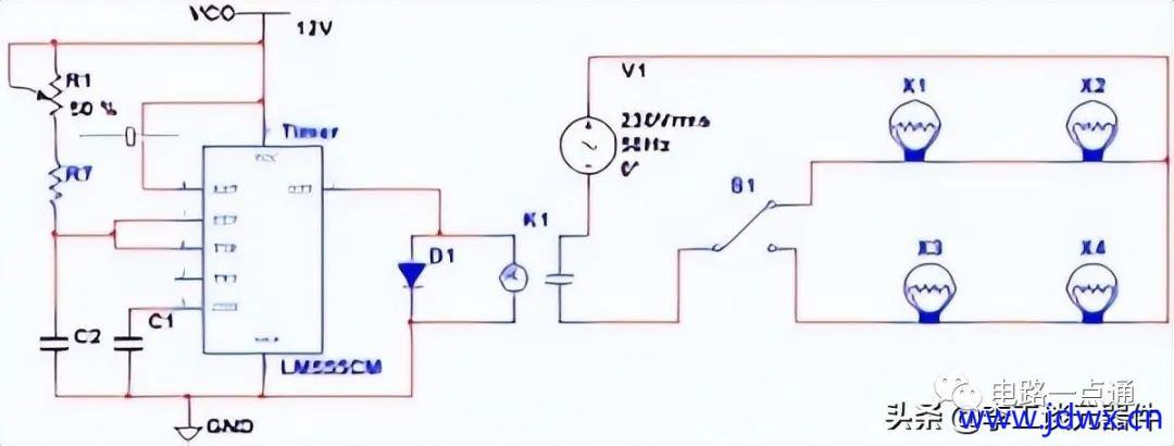

  这里介绍一个简单的闪光灯电路,555 定时器闪光灯电路的思路是以一分钟间隔的频率改变灯的强度,这里主要是向开关或驱动灯的继电器提供振荡输入。 1、555 定时器闪光灯电路物料清单
  555 定时器闪光灯电路物料清单 2、555 定时器闪光灯电路连接 在该系统中,555 定时器用作振荡器,能够以最长 10 分钟的时间间隔产生脉冲。这个时间间隔的频率可以通过连接在 555 定时器 IC 的放电管脚 7 和 Vcc 管脚 8 之间的可变电阻来调节。另一个电阻值设置为1K,引脚 6 和引脚 1 之间的电容设置为 1uF。 引脚 3 处的 555 定时器输出提供给二极管和继电器的并联组合。 该系统使用常闭触点继电器。系统使用4盏灯:其中两盏串联,另外两对串联灯相互并联。DPST开关用于控制每对灯的开关。 3、555 定时器闪光灯电路原理图
  555 定时器闪光灯电路原理图(点击可放大) 4、555 定时器闪光灯电路工作原理 当该电路接收 9V 电源(也可以是 12V 或 15V)时,定时器 555 在其输出端产生振荡。输出端的二极管用于保护,当继电器线圈收到脉冲时,它就会通电。 假设 DPST 开关的公共触点以这样一种方式连接,即上面的一对灯接收 230 V AC 的电源。由于继电器的开关操作会因振荡而变化,因此灯的强度也会发生变化并出现闪烁。同样的操作也发生在另一对灯上。

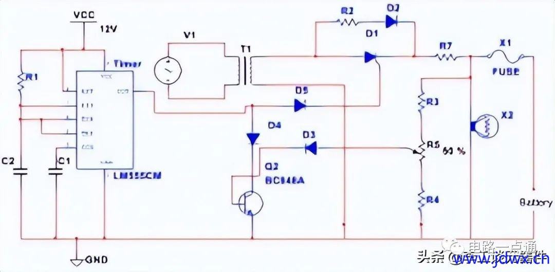

  五、使用 SCR 和 555 定时器的电池充电器
  在停电的情况下,可以使用充电电池,最大的挑战就是电池的高效充电,可以设置一个电路来解决这个问题。 设计一个使用 SCR 和 555 定时器的简单电路,以确保电池的受控充电和放电并带有指示。 1、使用 SCR 和 555 定时器的电池充电器元器件清单
  使用 SCR 和 555 定时器的电池充电器元器件清单 2、使用 SCR 和 555 定时器的电池充电器元器件电路连接 向变压器的初级提供 230V 电源,变压器的次级连接到可控硅整流器 (SCR) 的阴极。 接下来,将可控硅的阳极连接到灯上,将电池并联,然后将两个电阻(R5 和 R4)的组合与电池两端的 100 欧姆电位器串联连接。 使用单稳态模式的 555 定时器,它由二极管和 PNP 晶体管的串联组合触发。 3、使用 SCR 和 555 定时器的电池充电器电路原理图
  使用 SCR 和 555 定时器的电池充电器电路原理图 4、使用 SCR 和 555 定时器的电池充电器电路工作原理 降压变压器降低其初级处的交流电压,该降低的交流电压在其次级提供。这里使用的 SCR 充当整流器。在正常操作中,当可控硅导通时,它允许直流电流流向电池。每当电池充电时,少量电流流过 R4、R5 和电位器的分压器排列。 由于二极管接收非常少量的电流,因此它的传导微不足道。当这个少量的偏置施加到 PNP 晶体管上时,它就会导通。结果,晶体管接地,定时器的输入引脚被赋予低逻辑信号,从而触发定时器,然后将定时器的输出提供给 SCR 的栅极端,触发导通。 如果电池充满电,则开始放电,通过分压器的电流增加,二极管也开始大量导通,然后晶体管处于截止区域,这无法触发定时器,因此,SCR 没有被触发,这会停止向电池供电。电池充电时,指示灯会发出指示。

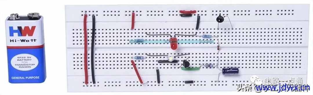

  风扇是在家里或者办公室经常会使用到的,这个智能风扇通过自动切换操作减少电能的浪费。 这里主要是面包板上进行设计,下图为智能风扇电路。
  智能风扇电路(点击可放大) 智能风扇项目是一个简单的电子电路,当有人在房间里时它会打开,当有人离开房间时风扇会关闭。因此,可以减少消耗的电能的量。
  智能风扇电路框图 智能风扇电子电路由红外 LED和用于检测人的光电二极管组成。 如果红外 LED 和光电二极管检测到任何人,则使用 555 定时器驱动风扇,然后启动 555 定时器。

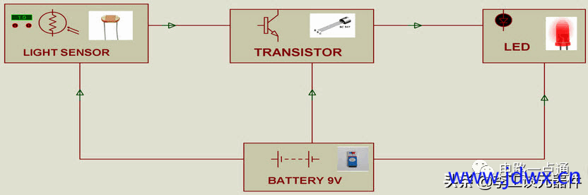

  夜间感应灯是设计最简单的电子电路之一,也是通过灯的自动切换操作来节省电力的最强大的电路。
  夜间感应灯电路 夜间感应灯电路将根据落在电路中使用的传感器上的光强来操作灯。光敏电阻(LDR)用作电路中的光传感器,需要任何操作就可以自动打开和关闭灯。
  夜间感应灯框图

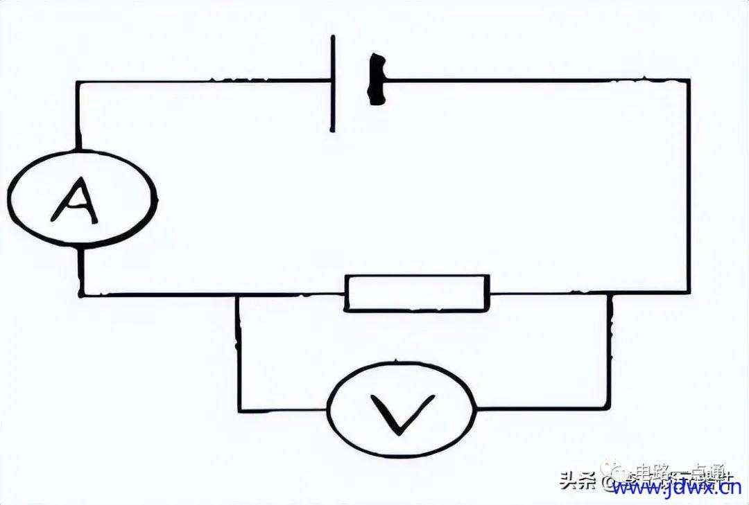

  十五、万用表电路
  万用表电路是一种基本、简单且基本的电路,用于测量电压、电阻和电流,还用于测量直流和交流参数。 万用表电路包括一个与电阻串联的检流计,可以通过将万用表的探针放在电路上来测量电路上的电压,万用表主要用于电机绕组的导通。
  万用表简单电子电路

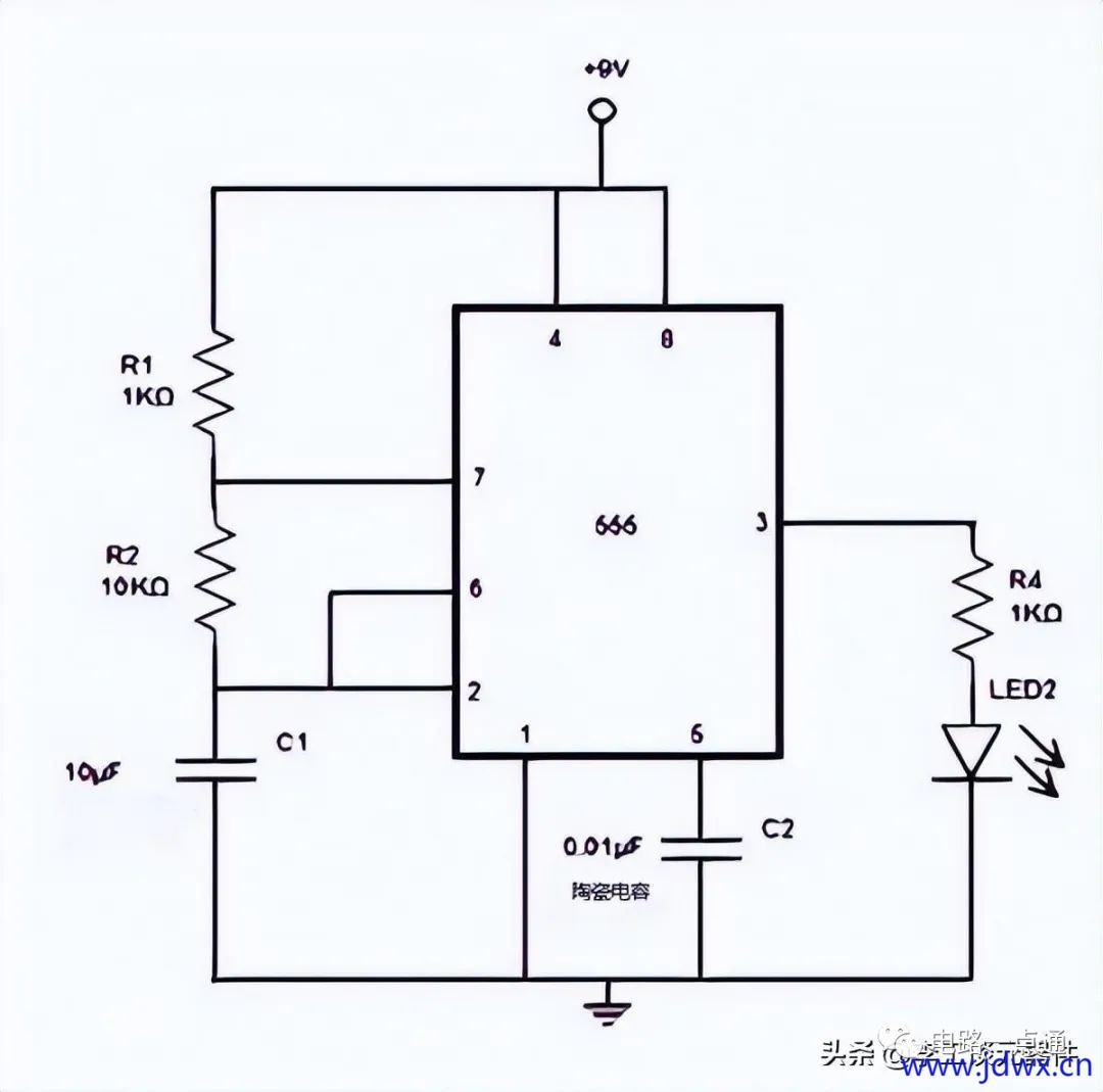

  十六、LED闪光灯电路
  LED闪光灯电路的配置如下所示。下面的电路是用最流行的组件之一构建的,如555 定时器和集成电路,该电路将定期闪烁 LED。
  LED闪光灯简单电子电路 在电路中从左到右,电容和两个晶体管设置时间以及打开或关闭 LED 所需的时间。通过改变给电容充电的时间来激活定时器。 IC 555 定时器用于确定 LED 保持开启和关闭的时间,它内部包含一个复杂的电路,但由于它被封装在集成电路中。 两个电容位于定时器的右侧,它们是定时器正常工作所必需的。 最后一部分是 LED 和电阻,电阻用于限制 LED 上的电流,所以不会损坏。

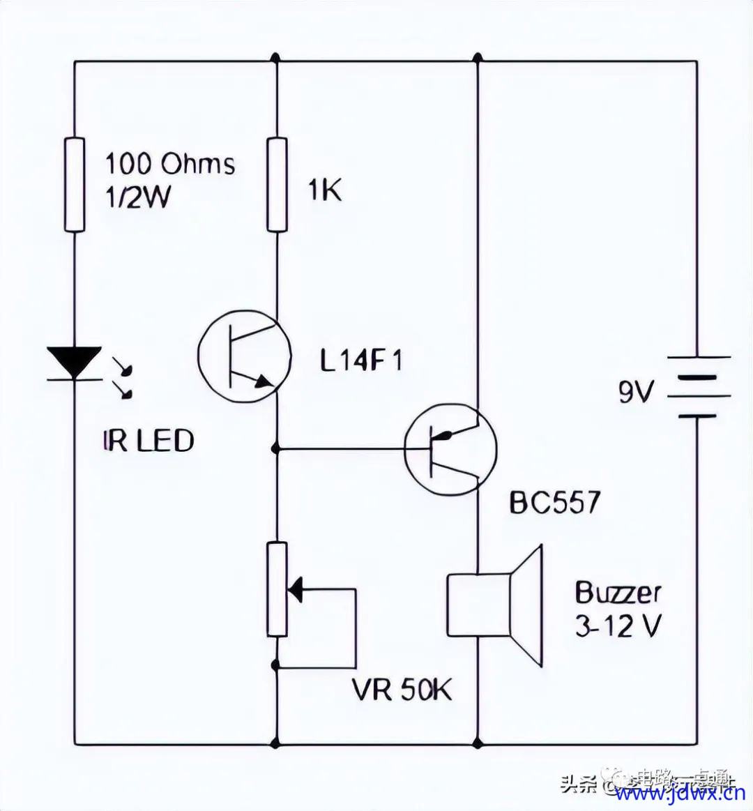

  十七、隐形防盗报警器
  隐形防盗报警器的电路由光电晶体管和红外 LED 组成。 当红外线的路径没有障碍物时,报警器不会发出蜂鸣声。当有人穿过红外线光束时,就会发出警报,蜂鸣器响起。 如果光电三极管和红外LED封装在黑管中并完美连接,则电路范围为1米。
  窃贼报警器简单电子电路 当红外光束落在 L14F1光电晶体管上时,它会保持 BC557 (PNP) 不导通,此时蜂鸣器不会发出声音。当红外光束中断时,光电晶体管关闭,允许 PNP 晶体管执行并且蜂鸣器响起。 将背面的光电晶体管和红外 LED 固定到正确的位置,使蜂鸣器静音。调整可变电阻以设置 PNP 晶体管的偏置。 这里也可以用其他种类的光电晶体管代替LI4F1,但L14F1更敏感。

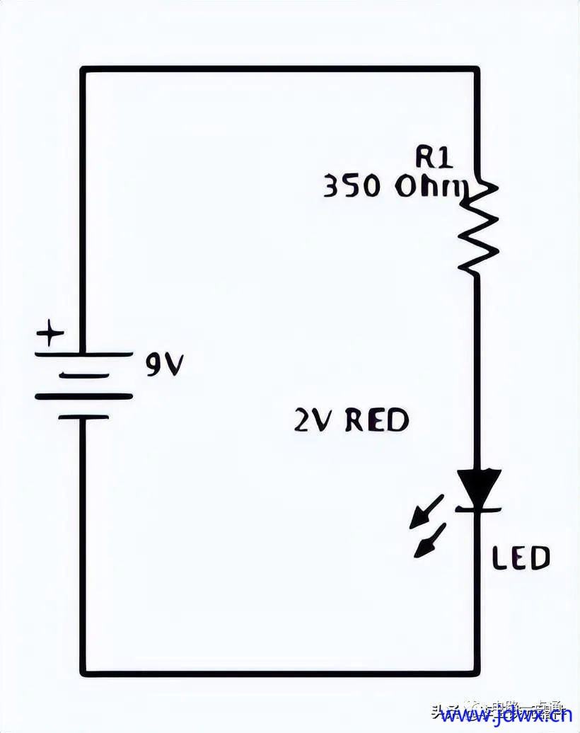

  发光二极管是一个发光的小元件,使用 LED 有很多优点,因为它非常便宜,易于使用,我们可以通过它的指示很容易地了解电路是否工作。
  LED简易电子电路 在正向偏置条件下,穿过结的空穴和电子来回移动,在这个过程中,他们将被合并或以其他方式相互淘汰。一段时间后,如果电子从 n 型硅移动到 p 型硅,则该电子将与空穴结合并消失。它使一个完整的原子更稳定,因此它会以光子的形式产生少量能量。 在反向偏置条件下,正电源将带走结中存在的所有电子,所有的孔都将拉向负极。所以结被电荷载流子耗尽,电流不会流过它。 阳极是长针,这是你连接到最正电压的引脚,阴极引脚应连接到最负电压。它们必须正确连接才能使 LED 工作。

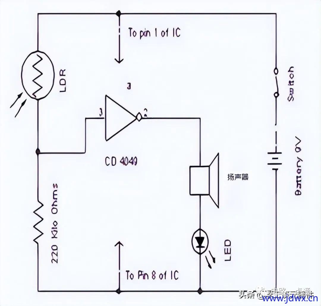

  电子眼主要用于在入口底部监控客人,它不是响铃,而是通过 LDR 连接到门。 每当未经授权的人试图打开门时,那个人的影子就会落在 LDR 上,然后,电路将立即激活以使用蜂鸣器产生声音。
  电子眼 电子眼电路的设计可以使用逻辑门来完成,例如非门使用 D4049 CMOS IC。该 IC 内置有六个独立的非门,但该电路仅使用一个非门。一旦非门输出为高且引脚 3 输入与电源的1/3 级相比较少。类似地,当电压供应电平增加到 1/3 以上时,输出变低。 电子眼电路的输出有 0 和 1 两种状态,该电路使用 9V 电池。电路中的 引脚 1 可以连接到正电压电源,而 引脚 8 连接到接地端子。 在该电路中,LDR主要用于检测人影,其值主要取决于落在其上的阴影的亮度。 通过220 KΩ 电阻和 LDR 串联设计分压电路。一旦 LDR 在黑暗中获得较少的电压,它就会从分压器获得更多的电压。这个分压可以作为非门输入。 一旦LDR 变暗并且该门的输入电压降低到电压的 1/3,则 引脚 2 获得高电压。最后,蜂鸣器将被激活以产生声音。
