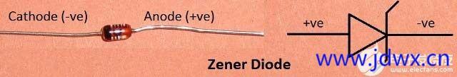

  齐纳二极管
  另一个重要元件是齐纳二极管,它是噪声发生器电路的重要组成部分。我们需要检查二极管的极性,否则电路将无法正常工作。

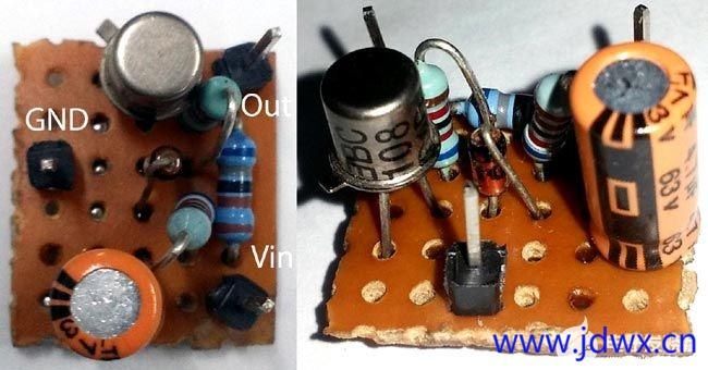

  我们在一个小的验证板上制作了电路。

  在PCB板上制作电路。
  确保跟踪的长度较短。
  使用清洁电源。嘈杂的电源可能会影响输出。
  注意齐纳二极管的方向。
