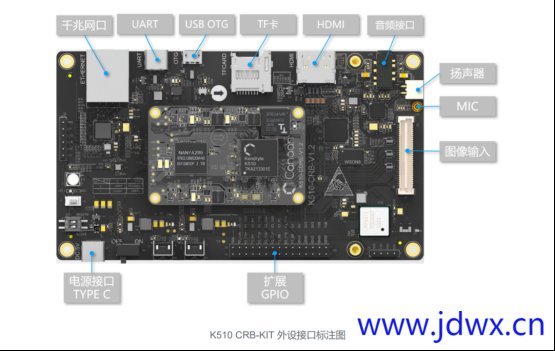

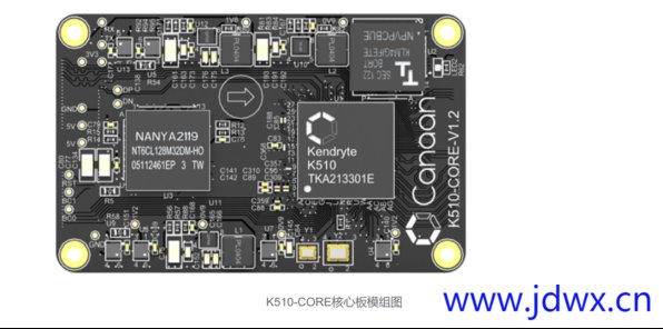

  K510-CORE是核心模组,板载一颗K510芯片,CPU采用双核64bit RISC-V架构,K510搭载自主研发的第二代神经网络处理器KPU2.0,采用独创计算数据流技术,算力较上一代提升3倍同时降低功耗。板载内存为512MB LPDDR3@1600MHz。支持两路MIPI串行图像输入和一路DVP并行图像输入,支持1路MIPI图像输出。

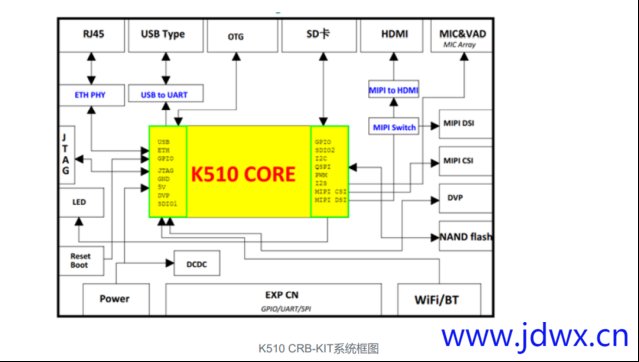

  K510 CRB-KIT是基于K510芯片研发的开发者套装,它采用分级设计,以K510核心模组为基础,外设丰富,便于扩展。支持USB 2.0 OTG+PHY、千兆以太网口、3xSDIO、3xSPI等高速通信接口,支持4xUART、GPIO、I2C和I2S等低速通信接口。使用简单、资料丰富、能够帮助客户快速实现创意评估、产品原型验证,缩短产品设计周期。
  K510 CRB-KIT是完整的用户开发套件,包含:
  1块带有完整外设接口的底板;
  同时板载带有1块K510核心模组(产品型号:K510-CORE-V1.2)
  1套亚克力保护外壳
  1块摄像头子板(默认配置产品型号:K510-CRB-CAM_BOARD_IMX219_V1.2)
  1块显示屏子板(默认配置产品型号:K510-CRB-DISPLAY-V1.2-A.1)
  2根USB转typeC线缆,1根micro USB OTG线缆
  组装后带外壳尺寸:100x160x25mm
