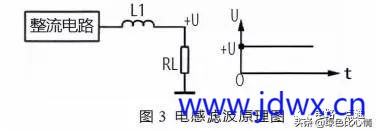

  3. 电感滤波原理
  图 3 所示是电感滤波原理图。由于电感 L1 对直流电相当于通路,这样整流电路输出的直流电压直接加到负载 RL 上。
  对于整流电路输出的交流成分,因 L1 电感量较大,感抗较大,对交流成分产生很大的阻碍作用,阻止了交流电通过 C1 流到加到负载 RL。这样,通过电感 L1 的滤波,从单向脉动性直流电中取出了所需要的直流电压 +U。滤波电感 L1 的电感量越大,对交流成分的感抗越大,使残留在负载 RL 上的交流成分越小,滤波效果就越好,但直流电阻也会增大。 三、π 型 RC滤波电路识图方法

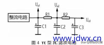

  图 4 所示是 π 型 RC 滤波电路。电路中的 C1、C2 和 C3 是 3 只滤波电容,R1 和 R2 是滤波电阻,C1、R1 和C2 构成第一节 π 型的 RC 滤波电路,C2、R2 和 C3 构成 第二节 π 型 RC 滤波电路。由于这种滤波电路的形式如同希腊字母 π 和采用了电阻器、电容器,所以称为 π 型 RC 滤波电路。
  π 型 RC 滤波电路原理如下: (1)这一电路的滤波原理是:从整流电路输出的电压首先经过 C1 的滤波,将大部分的交流成分滤除,然后再加到由 R1 和 C2 构成的滤波电路中。C2 的容抗与 R1 构成一个分压电路,因 C2 的容抗很小,所以对交流成分的分压衰减量很大,达到滤波目的。对于直流电而言,由于 C2 具有隔直作用,所以 R1 和 C2 分压电路对直流不存在分压衰减的作用,这样直流电压通过 R1 输出。 (2)在 R1 大小不变时,加大 C2 的容量可以提高滤波效果,在 C2 容量大小不变时,加大 R1 的阻值可以提高滤波效果。但是,滤波电阻 R1 的阻值不能太大,因为流过负载的直流电流要流过 R1,在 R1 上会产生直流压降,使直流输出电压 Uo2 减小。R1 的阻值越大,或流过负载的电流越大时,在 R1 上的压降越大,使直流输出电压越低。 (3)C1 是第一节滤波电容,加大容量可以提高滤波效果。但是 C1 太大后,在开机时对 C1 的充电时间很长,这一充电电流是流过整流二极管的,当充电电流太大、时间太长时,会损坏整流二极管。所以采用这种 π 型 RC 滤波电路可以使 C1 容量较小,通过合理设计 R1 和 C2 的值来进一步提高滤波效果。
  (4)这一滤波电路中共有 3 个直流电压输出端,分别输出 Uo1、Uo2 和 Uo3 三组直流电压。其中,Uo1 只经过电容 C1 滤波;Uo2 则经过了 C1、 R1 和 C2 电路的滤波,所以滤波效果更好,Uo2 中的交流成分更小;Uo3 则经过了 2 节滤波电路的滤波,滤波效果最好,所以 Uo3 中的交流成分最少。
  (5)3 个直流输出电压的大小是不同的。Uo1 电压最高,一般这一电压直接加到功率放大器电路,或加到需要直流工作电压最高、工作电流最大的电路中;Uo2 电压稍低,这是因为电阻 R1 对直流电压存在电压降;Uo3 电压最低,这一电压一般供给前级电路作为直流工作电压,因为前级电路的直流工作电压比较低,且要求直流工作电压中的交流成分少。 四、π型 LC滤波电路识图方法

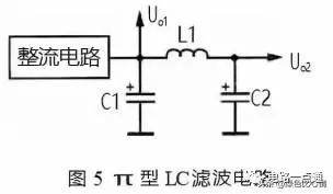

  图 5 所示是 π 型 LC 滤波电路。π 型 LC 滤波电路与 π 型 RC 滤波电路基本相同。这一电路只是将滤波电阻换成滤波电感,因为滤波电阻对直流电和交流电存在相同的电阻,而滤波电感对交流电感抗大,对直流电的电阻小,这样既能提高滤波效果,又不会降低直流输出电压。 在图 5 的电路中,整流电路输出的单向脉动性直流电压先经电容 C1 滤波,去掉大部分交流成分,然后再加到 L1 和 C2 滤波电路中。
  对于交流成分而言,L1 对它的感抗很大,这样在 L1 上的交流电压降大,加到负载上的交流成分小。 对直流电而言,由于 L1 不呈现感抗,相当于通路,同时滤波电感采用的线径较粗,直流电阻很小,这样对直流电压基本上没有电压降,所以直流输出电压比较高,这是采用电感滤波器的主要优点。 五、电子滤波器识图方法1.电子滤波器

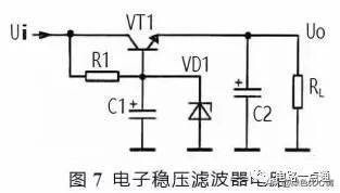

  图 7 所示是另一种电子稳压滤波器,与前一种电路相比,在 VT1 基极与地端之间接入了稳压二极管 VD1。电子稳压原理如下:在 VT1 基极与地端之间接入了稳压二极管 VD1 后,输入电压经 R1 使稳压二极管 VD1 处于反向偏置状态,此时 VD1 的稳压特性使 VT1 管的基极电压稳定,这样 VT1 发射极输出的直流电压也比较稳定。注意:这一电压的稳定特性是由于 VD1 的稳压特性决定的,与电子滤波器电路本身没有关系。 R1 同时还是 VD1 的限流保护电阻。在加入稳压二极管 VD1 后,改变 R1 的大小不能改变 VT1 发射极输出电压大小,由于 VT1 的发射结存在 PN 结电压降,所以发射极输出电压比 VD1 的稳压值略小。 C1、R1 与 VT1 同样组成电子滤波器电路,起到滤波作用。
  在有些场合下,为了进一步提高滤波效果,可采用双管电子滤波器电路,2 只电子滤波管构成了复合管电路。这样总的电流放大倍数为各管电流放大倍数之积,显然可以提高滤波效果。 六、电源滤波电路识图最后总结关于电源滤波电路分析主要注意以下几点:(1)分析滤波电容工作原理时,主要利用电容器的“隔直通交”特性,或是充电与放电特性,即整流电路输出单向脉动性直流电压时对滤波电容充电,当没有单向脉动性直流电压输出时,滤波电容对负载放电。 (2)分析滤波电感工作原理时,主要是认识电感器对直流电的电阻很小、无感抗作用,而对交流电存在感抗。 (3)进行电子滤波器电路分析时,要知道电子滤波管基极上的电容是滤波的关键元件。另外,要进行直流电路的分析,电子滤波管有基极电流和集电极、发射极电流,流过负载的电流是电子滤波管的发射极电流,改变基极电流大小可以调节电子滤波管集电极与发射极之间的管压降,从而改变电子滤波器输出的直流电压大小。
